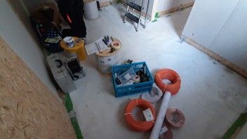

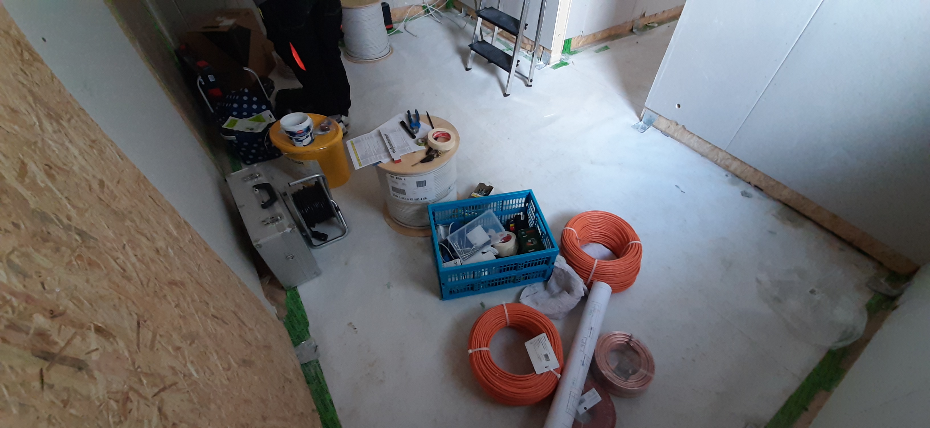

  • Kabel, Kabel und .... Kabel :thumbup:
    Bilder
