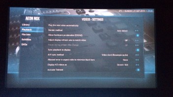

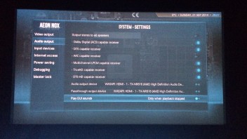

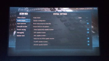

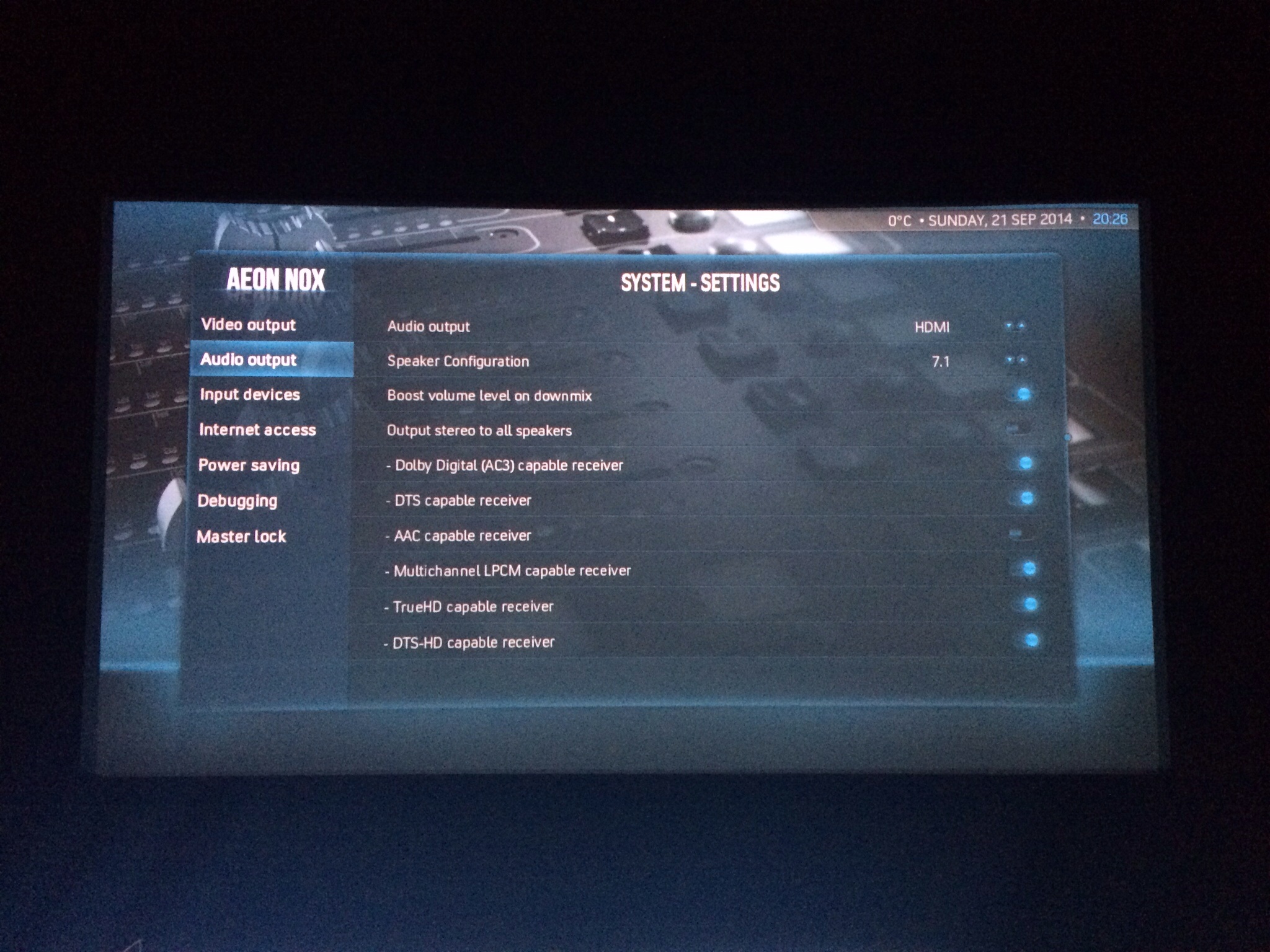

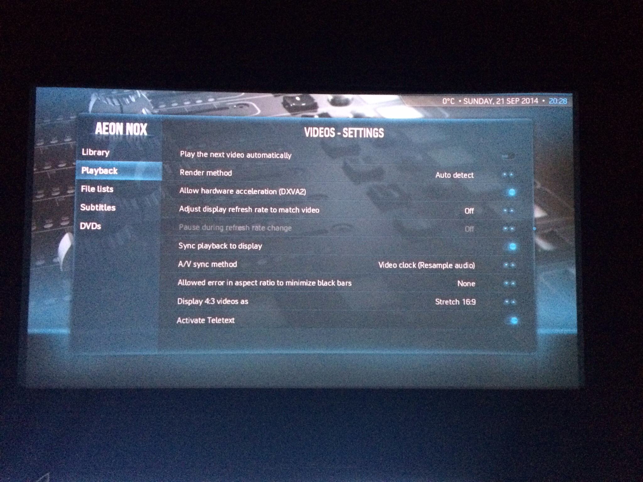

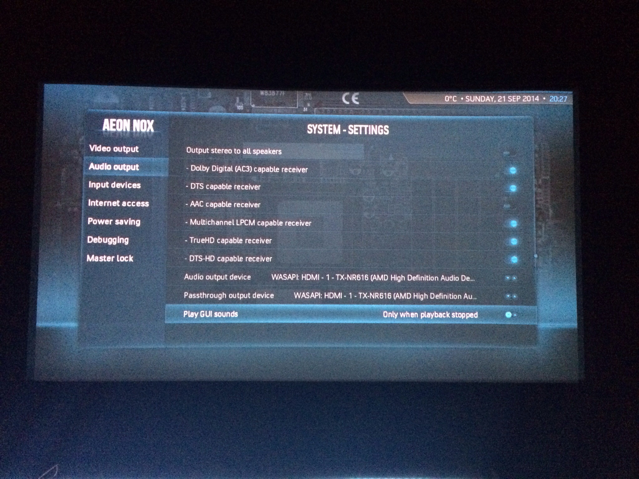

  • Anbei die versprochenen Fotos...
    Am Receiver habe ich auch schon versucht alles mögliche auszuschalten, um Probleme zu erkennen...hat leider auch nichts gebracht :(
    keibertz: wie sind die Einstellungen an deinem Onkyo?
  • Die Audio-Settings auf den ersten zwei Screenshots sehen für mich gut aus. Aber vielleicht hilft "Sync playback to Display" auf aus bzw. wenn es unbedingt nötig ist für deinen Fernseher/Beamer eine andere Methode? Möglicherweise kommt dein PC damit nicht klar. Ist aber nur pure Spekulation.
    Nebenbei: Ist "Display 4:3 Videos: Stretch 16:9" Absicht?
