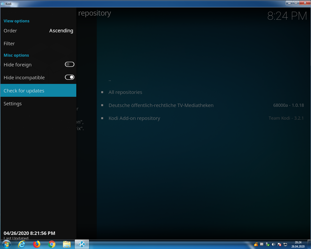

Jetzt sollte wieder alles funktionieren, hab's gerade getestet.Ggf. musst Du vor der Installation das Repo aktualisieren (siehe Bild im Anhang):
- Cursor auf "Deusche öffentlich-rechliche TV-Mediatheken"
- Taste "Links" drücken
- im Menü "Check for updates" bzw. "Aktualisierungen suchen"Wichtig ist auch, dass Du immer das AddOn mit der vierstelligen Versionsnummer auswählst, nur das passt für Matrix.
