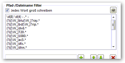

    Ich nutze Ember 1.3.0.16 (gerade erst gesehen, dass es auch schon 17 gibt) und das RegEx-Zeug habe ich unter Bearbeiten - Einstellungen - Filme - "Pfad-/Dateiname Filter" eingetragen.
    Das sieht dann so aus wie beigefügt. Gleich oben der erste Eintrag...

  • Die Files sind immer gleich oder?
    DATUM ZEIT - SENDERNAME - FILMNAME
    Somit könnte man die 3 Bereiche einfach maskieren und entsprechend auswerten, da sehe ich keine Problem.
    Die Funktion die Du in Ember benutzt bzw. geändert hast macht aber eigentlich genau das falsche wenn ich mich nicht täusche: Beim ersten Treffer wird alles was rechts davon steht ignoriert. Da Du aber das Datum und die Urzeit sowie Sender löschen möchtest ist das eher schlecht, da alles brauchbare rechts davon steht... ich kann mich aber auch irren, hab an dieser Funktioni schon lange nichts mehr geändert.
  • Hey Dan!
    Ja, korrekt. Die Struktur der Dateinamen ist immer gleich. In dem Format wie Du es geschrieben hast.
    Nein, da irrst Du Dich. Die Funktion, die ich in Ember eingetragen habe, macht eigentlich genau das richtige. Wie gesagt, bis auf die Tatsache, dass bei Filmnamen, die einen Bindestrich enthalten, alles gelöscht wird bis auf den letzten Teil. Es scheint also so zu sein, dass diese "Formel"  :) bewirkt, dass alles gelöscht wird, was links von/vor dem letzten Bindestrich im Dateinamen steht. Ob da auch nur ein Bindestrich gereicht hätte als Eintrag, weiß ich nicht. Ich hatte es erst mit /d{8} und /d{4} probiert, dann stand in der Liste in Ember nur noch der Sendername ohne Filmtitel. Ich habe dann so lange probiert und geschraubt bis ich dann endlich den Filmtitel isoliert hatte...
    Danke!!
  • Mensch, Dan! Großartig!! :love:
    Der RegEx-Code ist genau richtig! Alle Filmtitel erscheinen direkt in der Liste und ein Bindestrich innerhalb des Filmtitels hat auch keine Auswirkungen mehr. James Bond 007 - Skyfall bleibt wie es sein soll.
