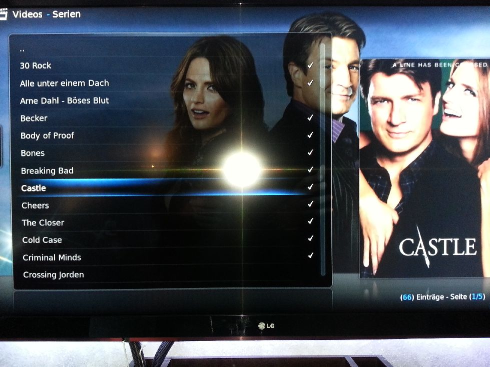

  • Hallo ich benutze das XBMX auf nem Raspberry Pi 2. Generatio.
    Und wenn ich meine Serien einlese, dann werden sie mir auch mit Fanart angezeigt. (Poster Inhaltsangabe usw.) aber er zeigt mir keinen Teil an.
    Aber das ist nicht bei alles Serien so. woran kann das liegen

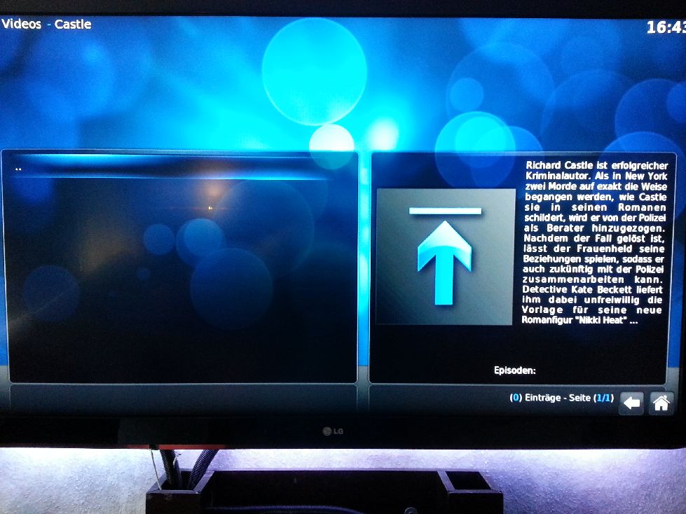

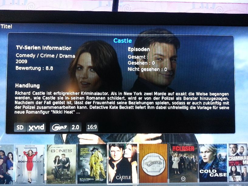

  • Alles soweit hinbekommen. Nur ich bekomme eine Serie nicht zu sehen. Der Ordner taucht in der Datenbank nicht auf bzw die episode. bilder, beschreibung. alles da nur die Epi fehlt.
    In dem Bild geht es darum das die epi nicht in der datenbank auftaucht.
    Und wenn ich gesehene Episoden am PC lösche also 3 oder 4 teile aus ner staffel. dann bekomme ich das auch nicht unbedingt hin das die teile nicht mehr in der datenbank sind.

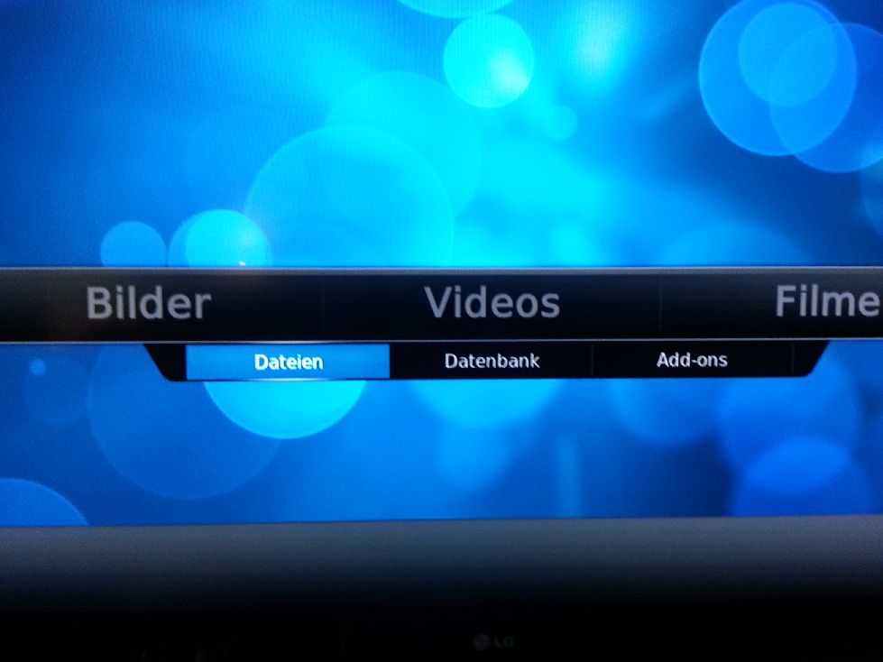

    Auch bei alten Serien die ich als DVD ISO auf dem Raid liegen habe, werden nur im Datei-Modus die ISO's angezeigt. Im Datenbankmodus sind die SerienOrdner leer...

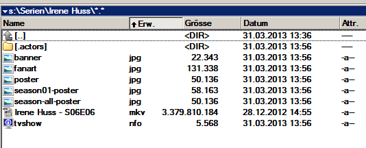

    Am besten du machst mal Screenshots von deinen Scraper Settings und deiner Ordnerstruktur samt Dateibenennung. Solange du aber nicht SXXEYY im Dateinamen hast wird es nicht gehen ... Denn irgendwie muss der XBMC Scraper die Datei ja einer Serie, Staffel und Folge zuordnen. Serie geht anhand des Ordnernamen und Folge und Serie geht anhand des Dateinamens.

    Wenn man in der Datanbank-Ansicht in den Serien-Ordner geht, dann hat man auf einmal in der Serie 'Band of Brothers' einen "Unterordner" Staffel 01
    - lässt sich das irgendwie abstellen?

    In der Datei-Ansicht sehe ich die ISO's.
    Was müsste ich dann in der Datenbank-Ansicht sehen (wenn ich heute Abend das S01 davor setze)? Da sind die Serienordner zur Zeit nämlich leer.
