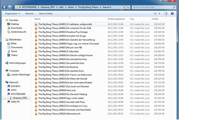

  • Dann findet der Scraper zwar die Serien aber keine der in den Season Ordnern enthaltenen Folgen. Das liegt entweder an einer falschen Benennung der Folgendateien oder an falschen Scraper Einstellungen. Am besten Screenshot vom Season Ordnerinhalt und von den ScraperEinstellungen.
    PS: Die FolgeDateien müssen SXXEYY im Namen haben. Für Season 1 Folge 4 = S01E04. Ohne diese Form der Benennung findet der XBMC Scraper die einzelnen Folgen oft nicht.

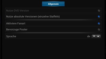

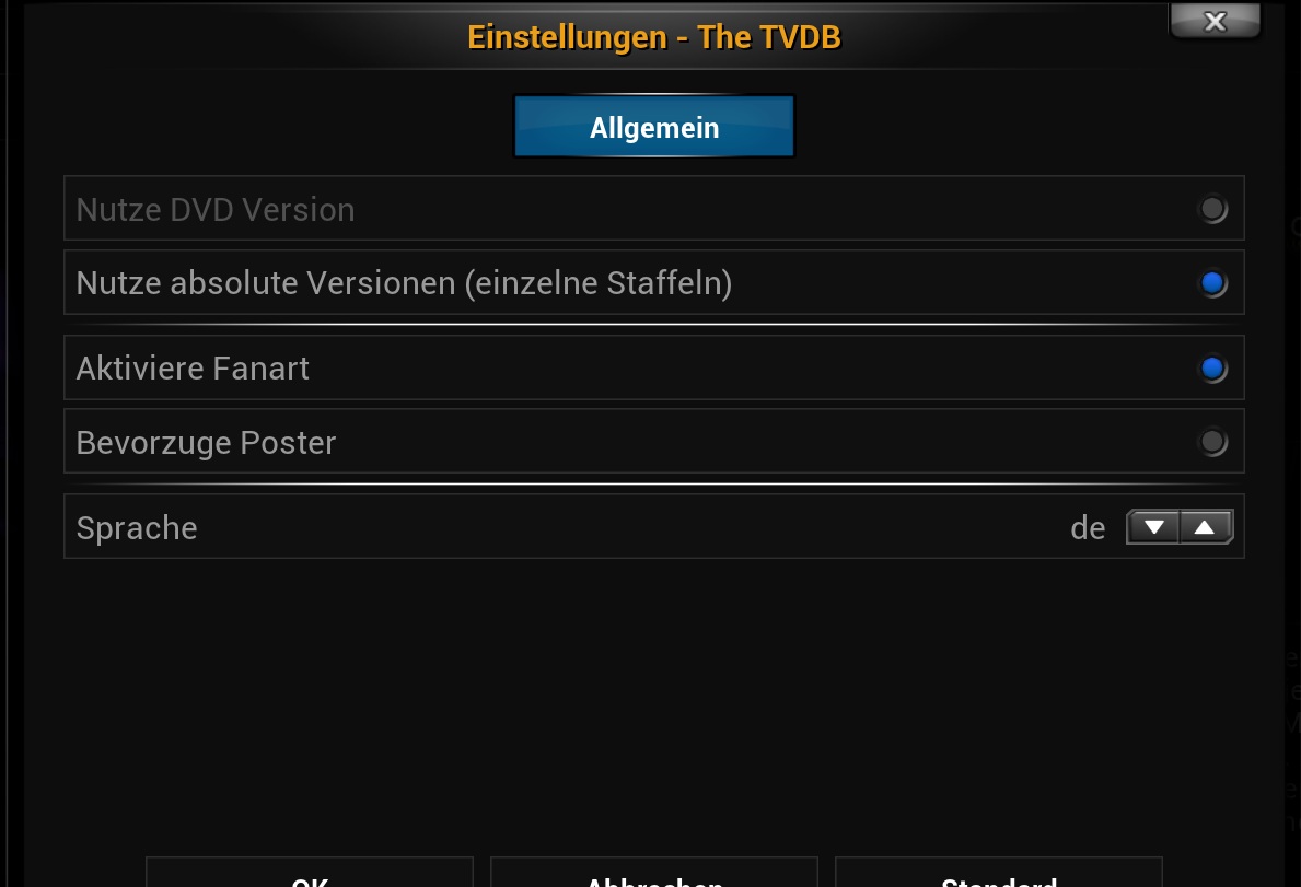

  • Du solltest dir das [HowTo] Video-, Film- und Serien-Scraper einstellen -> XBMC Datenbank füllen in Bezug auf Scrapereinstellungen nochmal genauer ansehen. Vor allem was "Nutze absolute Version" angeht. Solange das aktiv ist kann es bei deiner Folgenbenennung gar nicht gehen ....
    Wenn du Poster statt Banner in der Ansicht haben willst musst du die Option für Poster auch aktivieren.

  • ja, das hat funktioniert... vielen Dank. Hatte ich wohl irgendwie falach verstanden...

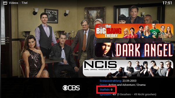

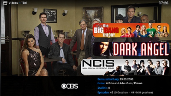

    jetzt habe ich noch eine Frage. Auf dem Screen shot ist zu sehen, dassich von NCIS 49 Episoden habe allerding auf zweistaffeln
    verteilt. muß ich den Orner anders bennen damit man sieht, wieviele Staffeln vorhanden sind?
    Und wenn ich eine Serie auswähle komme ich sofort in den Landscape Modus, den ich auch gut finde, aber gibt
    es die Möglichkeit erst einmal auf die Staffel ebene zu kommen und dann erst auf Episoden im Landscape?

    Das sollte eigentlich genau so sein wie von dir gewünscht. Zumindest wenn die Serie mehr als eine Staffel hat ...
    Stelle mal folgendes ein Homemenü -> System (-> Einstellungen) -> Video -> Datenbank -> TV-Serien reduzieren = Nie

  • Woran die 0 genau liegt kann ich dir nicht sagen. Ein manuelles neu scrapen dieser einen Serie sollte aber das Problem lösen.

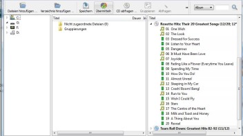

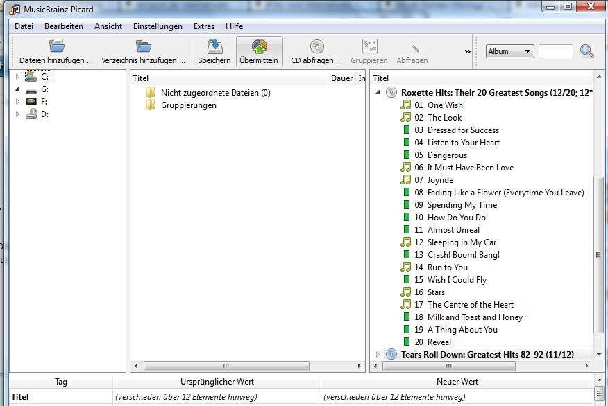

  • So, ich hab jetzt mit Picard meine Alben (eine kleine Auswahl vorab) bearbeitet.
    Und natürlich sind nicht alle "gold" obwohl alle Lieder vorhanden sind.
    wie kann ich nun die entsprechenden Tags bearbeiten, das die alben als komplett
    gekennzechnez werden...
