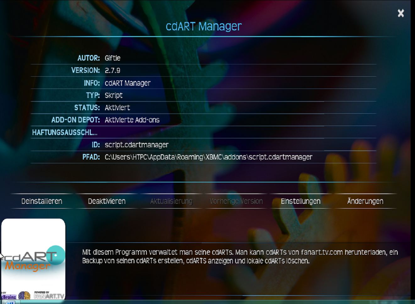

    Klappt auch alles, bis auf cdART Manager.
    Wenn ich das Starte, öffnet sich das Fenster wie unten zu sehen und Kodi 14.1 hängt fest und nichts geht weiter.
    Habe cdART Manager schon 2 mal installiert und aller wie beschrieben eingestellt.
    Was ist da nicht in Ordnung?
    http://www.directupload.net/file/d/3967/9wlq2kli_png.htm

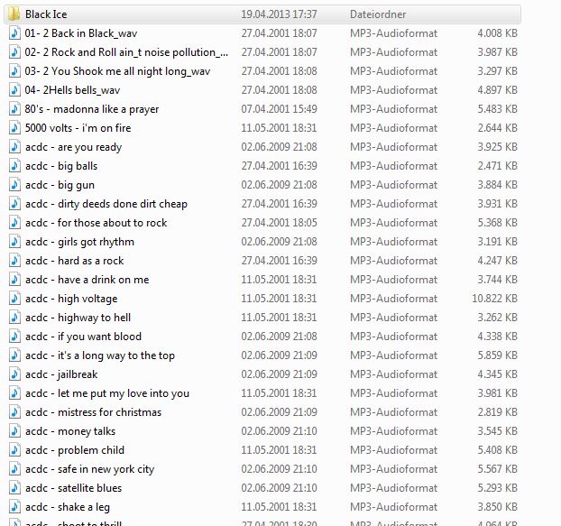

    Ich habe viele Alben die falsch benannt sind, zb der Album ordnername mit einer Jahreszahl anfängt zb 2009-end.of.the.world oder VA-Superhits.2014
    Gibt's ein Tool unter Windows, das ähnlich wie medialech im inet nach korrektem Namen sucht und dann entsprechend umbennent? Oder muss ich alles manuell machen bevor ich tagge?

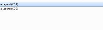

  • Hallo.

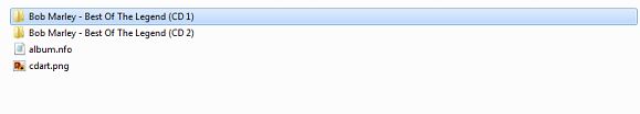

    Ich hab ein kleines Problem mit Alben die aus mehreren CDs bestehen.
    meine Ordnerstruktur ist
    Musik
    -Various Artists
    --Album1 CD1
    --Album1 CD2
    --Album2 CD1
    --Album2 CD2
    Alle Alben sind vollständig mit id3v2.4 getaggt (incl. musicbrainz tags) und mit album.nfo versehen (auch mit musicBrainzAlbumID).
    Trotzdem werden einige Alben in der Datenbankansicht getrennt nach CD1 und CD2 dargestellt.
    Habe Tags gelöscht und neu geschrieben, .nfo gelöscht und neu erstellt, Datenbank gelöscht und neu erstellt...
    Ich weiss nicht woran das liegen könnte. Hat jemand ne Idee?
    P.S.
    Habs gelöst. Das Problem liegt wohl in der album.nfo. Mediaelch schreibt
    <musicBrainzAlbumID>RELEASE-GROUP</musicBrainzAlbumID>
    richtig ist aber
    <musicBrainzAlbumID>RELEASE</musicBrainzAlbumID>

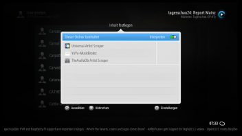

    Außerdem empfiehlt Sokrates, für Skin abhängige Einstellungen den Pfad MUSIK/ALBEN für die Datenbank anzulegen, damit für die beschriebenen Addons Interpreten-Verzeichnisse
    angelegt werden können.
    Wie Ihr oben sehen könnt habe ich schon Interpreten, deshalb die Frage was muss ich tun, damit die Bilder in den richtigen Ordner
    (Interpret – A – Interpretname) geladen bzw. gespeichert werden und später von Kodi wieder gefunden wird, ohne neue Verzeichnisse anzulegen.

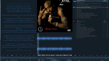

    Zum Schluss möchte ich gerne noch ein Bild hinzufügen wie es auf meinem PC aussieht wenn ich meine Musik abspiele, wenn es ein Skin/Addon/App gibt das in etwa so aussieht wäre ich Euch sehr Dankbar wenn Ihr es mir mitteilen könnt.
    Candy Andy
