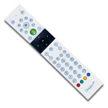

    ich habe ein kleines Problem mit meinem HTPC.
    Und zwar habe ich ein OrigenAE S14V mit der entsprechenden Fernbedienung:
    Externer Inhalt static.scan.co.uk
    Mit der grünen Taste wird Standardmäßig das Windowsmediacenter gestarted.
    Ich habe mir hier ein Tool runtergeladen, dass XBMC statt WMC startet:
    http://inchoatethoughts.com/launching-xbmc…a-center-remote
    Außerdem habe ich Eventghost installiert und die Fernbedienung konfiguriert. Das funktioniert auch super, mti einer Ausnahme.
    Ich habe auf die grüne Taste die Tastatureingabe "s" gelegt, sprich ich bekomme mit dem Drücken der grünen Taste das Shutdownmenü.
    Das soll auch so sein.
    Dieses Tool von oben denkt aber scheinbar, dass durch das Drücken der grünen Taste XBMC gestartet werden soll.
    Wenn ich XBMC im Shutdownmenü jetzt schliesse, so geht es direkt wieder auf.
    Wenn ich in XBMC die Taste "s" auf der Tastatur drücke und dann schliesse, startet es nicht erneut.
    Kann man die grüne Taste in Eventghost so konfigurieren, dass sie XBMC startet, wenn XBMC aus ist und nur das Shutdownmenü, wenn XBMC an ist?

    Ich habe mal eine andere Taste als "s" konfiguriert. XBMC startet sich dann auch wieder neu!?
    Das Tool das du installiert hast kennt die XBMC Befehle nicht das ist rein nur auf Windowsebene aktiv. Und auf dieser Ebene Startet es eben immer bei bestätigten der Grünen Taste XBMC. Es schaut nur nach ob es läuft wenn nicht dann startet es XBMC.
    Solange du das Tool einsetzt bekommst du es meiner Meinung nach nicht hin.
    Direkt über Evenghost könnte es gehen aber dazu kenne ich mich damit zu wenig aus. Es ist allgemein schwer eine Taste so unterschiedlich zu belegen. Einmal aus Windows und einmal aus XBMC. Würde beides mit Windows Befehlen über Evenghost machen.

    @ Don: ich weiß, dass es dem Tool was ich installiert habe egal ist, welche Taste Eventghost XBMC vorgaukelt, wenn ich diese Taste drücke. Windows scheint zu merken, dass ich grün Drücke und startet XBMC.
    Deshalb wäre es interessant zu wissen, wie man diese Taste über Eventghost deaktivieren kann.
    Von mir aus kann die Taste auch im Windowsbetrieb deaktiviert werden. Sie startet ja eigentlich das Mediacenter (mit dem Tool XBMC). Wenn die taste gar keine funktion mehr hätte, dann wäre es auch okay. ich könnte per Eventghost ja eien neue Funktion zuweisen.
    @ Keibertz: von mir aus kann das Tool auch weg. Aber wie bekomme ich es dann hin, dass sich nicht das Mediacenter startet und dass es keine Fehlermeldung gibt?
    Bei Eventghost kann man einen Umschalter einbauen. Sprich wenn XBMC aktiv ist soll Taste A (Befehl = simuliere "s") gelten und wenn XBMC nicht aktiv ist soll Taste A (Befehl = starte Anwendung XBMC) gelten. Das ist kein Problem für mich.

  • @ Keibertz:
    Danke!
    Ich habe das Windows Media Center deinstalliert und das Tool auch.
    Wenn ich jetzt die grüne Taste drücke passiert nichts (soll zu diesem Zeitpunkt so sein).
    Ich habe jetzt in Eventghost Befehle angelegt:
    Wenn XBMC an ist:
    Aktiviere die XBMC Befehle der Fernbedienung (u.a. grüne Taste wie Taste "s" auf der Tastatur).
    Deaktiviere die Windows Befehle der Tastatur
    Wenn XBMC aus ist:
    Deaktiviere die XBMC Befehle der Tastatur
    Aktiviere die Windows Befehle der Tastatur (grüne Taste = starte Anwendugn xbmc.exe)
    Das funktioniert auch. Es startet sich jetzt nicht mehr neu. Ich bekomme statt dessen immer Eigenschaften der XBMC.exe oder der Taskleiste angezeigt (scheinbar abhängig von der Position der Maus).
    Hat dazu jemand eine Idee?

  • Ich bekomme statt dessen immer Eigenschaften der XBMC.exe oder der Taskleiste angezeigt (scheinbar abhängig von der Position der Maus).
    Das habe ich auch ab und zu. Bin mir nicht ganz sicher aber ich glaube, dass Windows diese Taste als Shortcut dazu fest verankert hat. Das tritt aber bei mir nur auf wenn die Maus gerade zufällig nicht im leeren Bereich ist, sondern eben auf etwas.
    Glaube es gibt auch irgendwo eine Option mit der man die Standard Windiows Shortcut abstellen kann, habe ich jetzt auf die Schnelle aber nicht gefunden. Mich stört es nicht weiter zumal ich auch nur ganz selten auf den Desktop gehe und dieses Verhalten in maximal 10% der Fälle habe.
