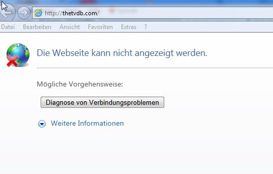

  • was mir gerade wieder auffällt . die seite thetvdb.com hat ca 45 sek gebraucht um geladen zu werden . meiner meinung nach muss es doch da probleme geben ... ??? so kommt es dann auch zum timeout.
    an meiner verbindung liegt es definitiv nicht da alle anderen seite ganz normal schnell sind
    Ich kann daran leider nichts ändern. Wenn die Website so lange braucht um angezeigt zu werden liegt es einfach an TVDB. Falls Du keinen Proxy, VPN oder ähnliches für anonyme Downloads benutzt und es nicht deshalb zu lange geht muss es an deinem ISP oder deren DNS liegen.
    Chechkt hier ab und zu einfach auch mal ab wie der allgemeine Status vom TVDB Server ist: Link
    Alles um 5 Sekunden ist OK, bei mehr als 10 Sekunden würde ich schon von Auslastung sprechen.
