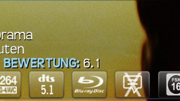

Ich nutze als Skin den Transparency, der auch die FSK Logos anzeigen kann. Allerdings sucht der Skin für die Anzeige der FSK Logos standardmäßig nach "FSK..." im mpaa Tag.

was soll das Symbol in der Filmliste eigentlich aussagen?
