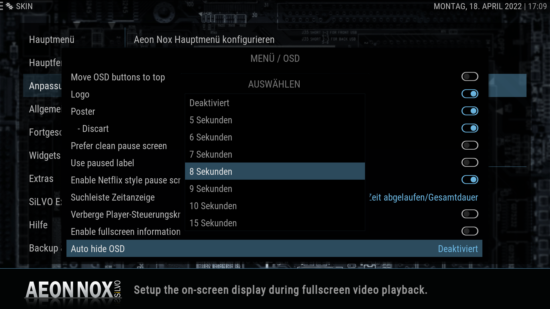

    Lösung: Kodi > AEON NOX SiLVIO 8.0.1 > Einstellungen > Benutzeroberfläche > Skins > Skin konfigurieren > Anpassung > Video-OSD > Auto Hide OSD > Jetzt kann man auswählen, ob das OSD deaktiviert bleibt oder es sich, je nach Wunsch nach 5,6,7,8,9,10,15,20,30,60 oder 90 Sekunden ausblendet.

  • Nach diesen Commits zu urteilen
    https://github.com/mikesilvo164/A…84b8d54d7f2dd88
    https://github.com/mikesilvo164/A…e0815f2ca6629a7
    würde ich jetzt daraus schlussfolgern, dass es eine solche Option im Nox:Silvo bereits gibt...
    Edit: Yupp. Zu finden unter Anpassung -> Video OSD
    Bilder
