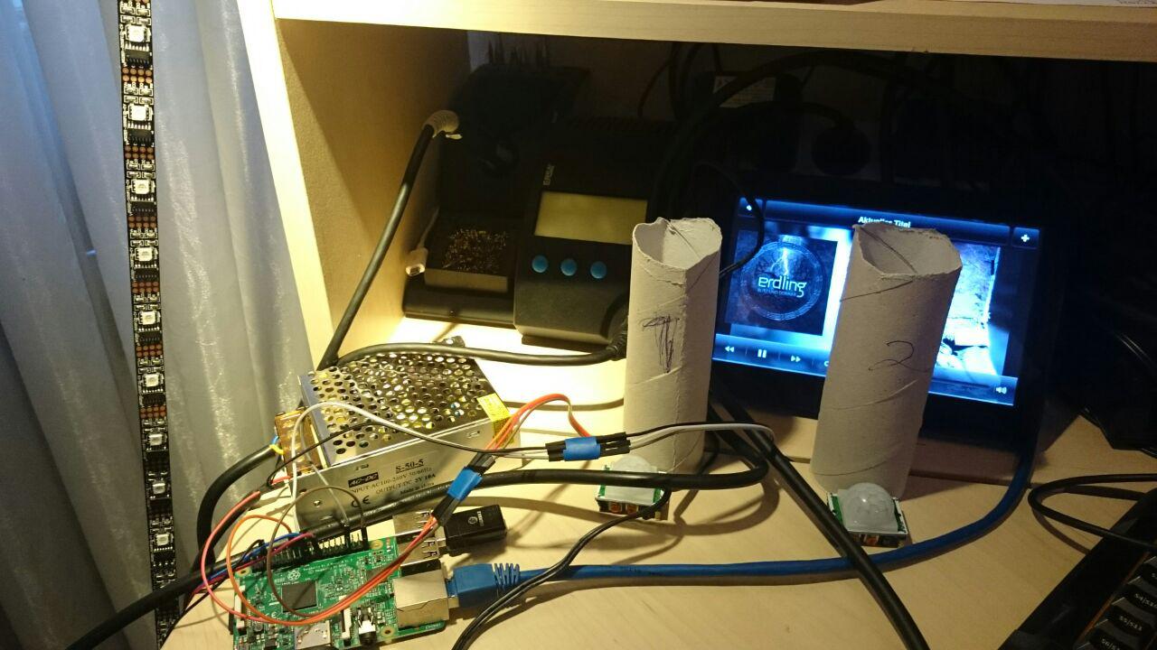

    Bilder vom Testaufbau kommen noch. (Ich schreibe das hier alles direkt am Rasp.)

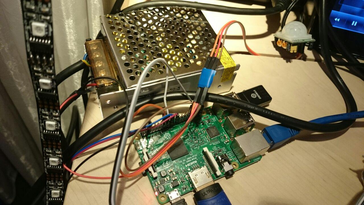

    Verwendete Hardware:
    Das Netzteil pfeift ganz leicht, wenn es keine Last hat. Das kann man umgehen, in dem man den Rasp einfach mit anschließt.
    Da sind 5 in einer Tüte. Lieferung aus China.
    Auch für Ambilight geeignet.
    Dazu dann ein Raspberry nach Wahl und Verkabelung.
    Für den fliegenden Aufbau sind ein Steckbrett [Anzeige] und Jumper-Kabel [Anzeige] hilfreich.
    Bei den Kabeln in alle Richtungen denken. Also Male-Female und Male-Male.
    Läßt sich aber auch alles ohne bewerkstelligen.
    Für den Netzanschluss habe ich ein altes Kaltgerätekabel (PC-Stromkabel) verwendet. Das hat alle drei Adern und meist liegt sowas ja noch in einer Kiste.
    Blau=N (wie "neutral" und blau wie "kalt"), Braun=L (wie "lebensgefährlich) und Grün=Erde.
    Das Netzteil ist feinjustierbar. Sollte man auch mit einem Voltmeter machen. Bei mir war es auf 5,5V eingestellt. Das dürfte zwar noch in der Toleranz liegen, aber sicher ist sicher.
    Die Bewegungsmelder sind auch 5V. Die habe ich auch mit angeschlossen. Also alle vier Verbraucher mit an der 5V10A Leitung des Netzteils.
    Wenn es irgendwann mal verbaut wird, dann wird der Raspberry3 gegen eine Zero getauscht.

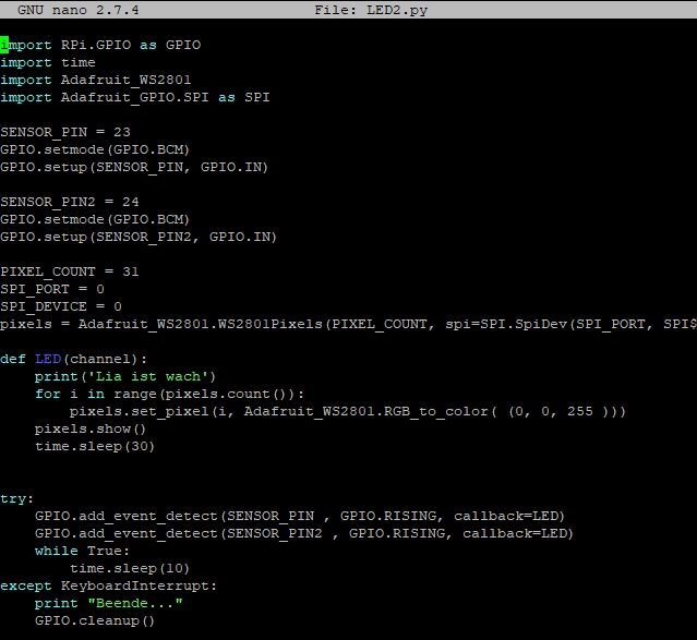

  • Wenn ich das richtig sehe, sind mein_callback und mein_callback2 eventgetrieben, d.h. es müsste eine sofortige Reaktion (und Ausgabe von 'es gab eine Bewegung! cb1/cb2') erfolgen oder?

    Hier noch zwei Bilder:

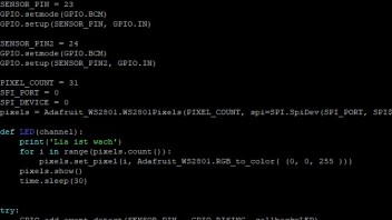

    Mein aktueller, kompletter Codeblock (1 Ultraschallsensor) mit Fehler in der Ausgabe:
