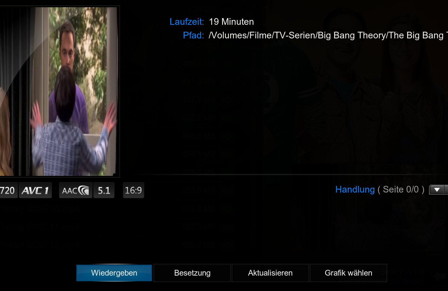

    Soderle... auch das brachte keinerlei Veränderung... es ist ja auch nicht so dass der Scraper gar nichts macht... aber wenn ich zB auf eine einzelne folge gehe die nicht gescraped wird und mir da versuche die Informationen anzeigen zu lassen, dann sieht das so aus:
    ich weiss aber jetzt gerade gar nicht ob das normal ist... ich vermute mal ja.
