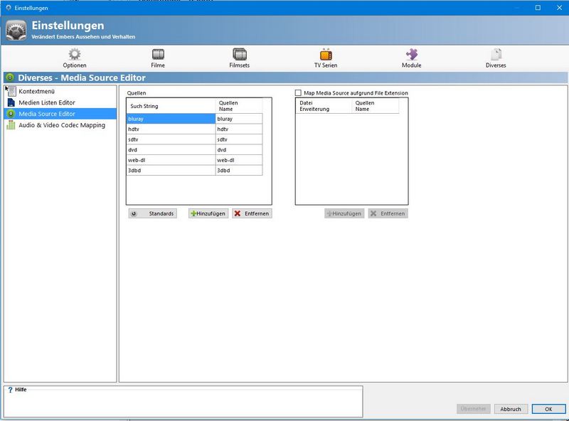

  • Klingt gut. Aber ich meinte die Schemas/Pattern, die du in Ember beim Renamer Modul eingestellt hast ;) Sorry für die Schreibarbeit...
    Externer Inhalt i.imgur.com
