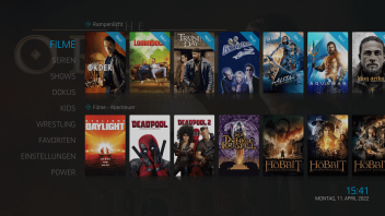

    Ich liebe diesen Skin, deshalb noch eine Frage, da ich gerne alles perfekt geordnet habe :)
    Folgendes Problem:
    Ich würde gerne meine Filme vertikal nach Genre ordnen. Ähnlich wie beim originalen Netflix. Da ich bei so vielen Filmen sonst immer ewig nach rechts durch scrollen muss.
    In der Filmansicht ist es (soweit ich das sehe) nicht möglich! In der Hauptmenü Anzeige aber schon, da ich hier Widgets einfügen kann.
    Hier ist allerdings das Problem, dass keine Filmreihen erzeugt werden. Siehe Screenshot.
    Kann das irgendwie eingestellt werden? Oder gibt es sogar einen anderen Weg? (vielleicht doch Widgets in der Filmansicht einzufügen?)
    Über Hilfe würde ich mich sehr freuen. Vielen Dank

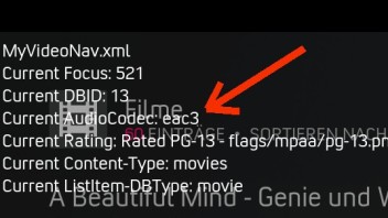

    Was mich ein Bisschen wundert, ist, dass das Infolabel truehd/atmos ausgibt. Das habe ich bisher bei Kodi 19 so noch nicht gesehen. Liegt der Wert in den nfo's so vor oder woher kommt der?

    Ja ist in den NFO's, siehe Screenshot. Muss da was geändert werden?

    Vielen Dank. Leider ist da nichts das zu sehen, was ich erhofft hatte, meine Schuld, sorry. Ich müsste nur mal wissen, welcher Audio-Codec genau im Infolabel steckt. Dazu bitte die addons\skin.arctic.zephyr.mod\1080i\Custom_Overlay.xml mit der angehangenen Datei ersetzen. Danach Kodi neustarten oder den Skin neuladen, damit die Änderungen wirksam werden. Danach bitte nochmals einen Screenshot machen. Es sollte jetzt Current Audio Codec auftauchen.
    hier anbei das Bild. Danke für die Antworten bisher. Gruß

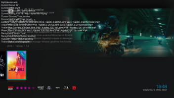

    Bei meinen Serien werden die lokalen Trailer nicht abgespielt. Bei den Filmen funktioniert alles ohne Probleme.
    Nicht nur das Autoplay funktioniert nicht, sondern auch wenn versucht wird den Trailer manuell zu starten. Es kommt immer die Youtube API Fehlermeldung und wenn Youtube deinstalliert ist, kommt das Youtube benötigt wird.
    Er greift einfach nicht auf die lokalen Trailer zu. Im Bingie Netflix Skin funktioniert es. Aber in allen anderen Skins nicht!
    Trailer sind unter "tvshow-trailer.mp4" im jeweiligen Ordner. In der NFO ist bei Trailer kein Pfad angegeben, das müsste ja aber richtig sein, da es bei den Filmen auch so ist.
    Ich weiß einfach nicht mehr weiter. Bitte um Hilfe. Vielen Dank
    Ich habe jetzt nochmal wirklich alles probiert, sowohl am PC, als auch an der Shield. Bei Filmen funktioniert es ohne Probleme. Nur bei den Serien kommt nichts.
    Nicht nur das Autoplay funktioniert nicht, sondern auch wenn versucht wird den Trailer manuell zu starten. Es kommt immer die Youtube API Fehlermeldung und wenn Youtube deinstalliert ist, kommt das er Youtube benötigt. Er greift einfach nicht auf die lokalen Trailer zu. Im Bingie Netflix Skin funktioniert es.
    Ich habe zwei Screenshots angehängt. einmal wie ich die Trailer gespeichert habe und eins mit den Debugging Informationen. Der Trailerpfad wird bei den Filmen angezeigt aber nicht bei den Serien.
    Könntest Du dir das bitte mal anschauen. Vielen Dank
