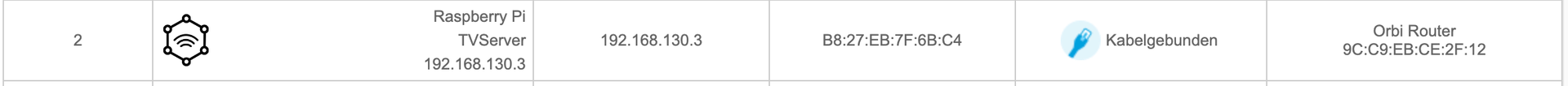

    Erstmal die Fakten:
    1) Der TVhead Raspi ist mit LAN Kabel direkt am Router angeschlossen.
    2) Der TVhead Raspi hat die statische IP 192.168.130.3
    3) Wenn TVHead abstürtzt ist kein Zugriff auf das Libreelec per SSH möglich.
    4) Webgui-Access geht auch nicht
    Ich wollte gerade in diesem Moment die Logs per SMB Share runer kopieren und habe bemerkt, dass die obigen DInge nicht gehen.
    Das schreit irgendwie nach einem Fehler mit der Betriebsystem oder der SD-Karte auf dem der TVhead läuft.
    Ich muss wohl einen zweiten TVHead aufsetzen, um der Ursache näher zu kommen.

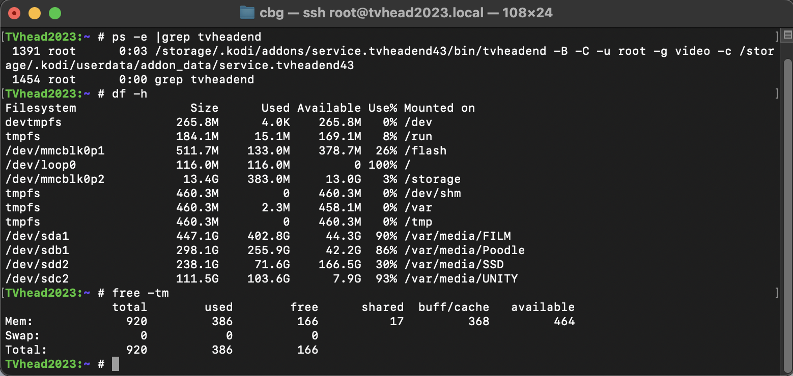

    Hi,
    ich nutze TVH immer nativ auf einer Linux Distri... und hier könnte man per ssh rein und den service mal eben checken und neu starten.
    ps -e |grep tvheadend
    Wenn da dann nichts kommt....
    service tvheadend restart
    Ob dies nun bei Libereelec funktioniert weiss ich net, da ich das auf debian basierende OSMC auf dem Raspi 3 und 4 nutze und meine TVH Distris selber baue.
    Hi Superbunny,
    ja ich kann per SSH in mein Libreelec 10.6. und ich starte auch den Service jedesmal neu mit "systemctl restart service.tvheadend43.service", wenn der Service wie eben gerade abgestürzt ist.
    Aber das alles gibt ja keine Rückschlüsse auf die Ursache aus.
    Also ps -e |grep tvheadend gibt das hier aus:
    TVhead2023:~ # ps -e |grep tvheadend
     1391 root      0:38 /storage/.kodi/addons/service.tvheadend43/bin/tvheadend -B -C -u root -g video -c /storage/.kodi/userdata/addon_data/service.tvheadend43
    Da steht: der TVHead wird als User root gestartet; Gruppe video; Kein Backup des Einstellungsbaumes, bei Upgrade und zuguter letzt ruft der TVH die Konfig auf die da gespeichert ist: "/storage/.kodi/userdata/addon_data/service.tvheadend43"
    -> Sieht also normal aus...

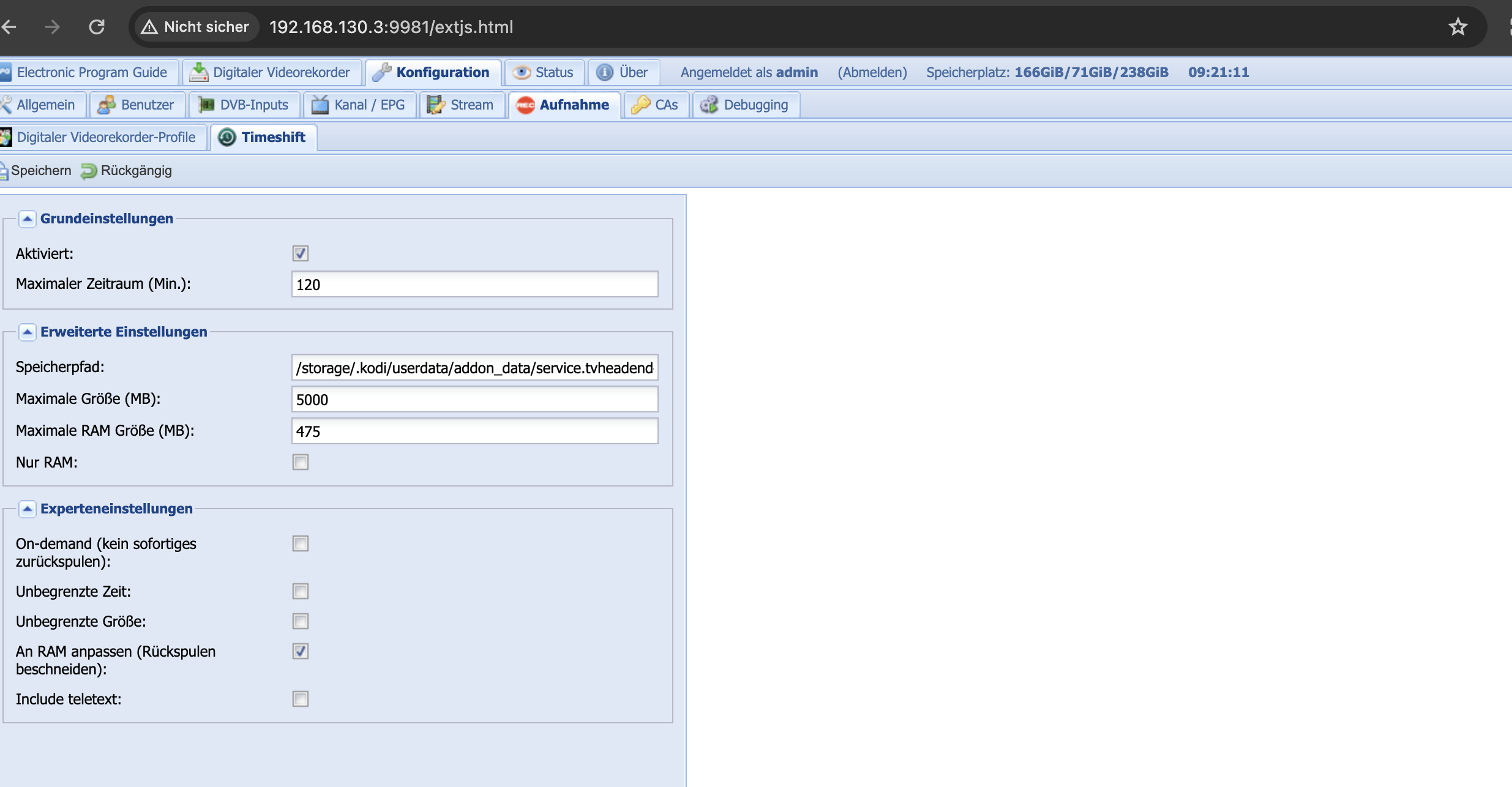

    Hi Subperbunny,
    so, TimeShift geht nun.
    Was habe ich getan: Habe deine Ideen rigoros befolgt:
    Schritt 1) Einen Admin erstellt.
    Schritt 2) Den Wizard laufen lassen -> Hätte ich nicht benötigt, sondern lediglich die Rechte der User korrigieren.
    Denn als ich den Wizard laufen lies, wurden Rechte der einzelnen User falsch angepasst. Das muss man wissen, sonst wundert man sich, warum auf einmal ein User, der immer funktionierte, plötzlich keinen Zugriff zum TVhead hat.
    Schritt 3) Als Admin einloggen und dann TimeShift aktivieren. Klingt einfacher als gedacht.
    Wer erinnert sich noch an das log out / log in Problem beim TVhead? Ich zumindest seit LE 7.
    Problem 1 -> Wenn man das Passwort mal falsch eingetippt hat, muss man de Service (systemctl restart service.tvheadend43.service) neu starten, da sonst Zugriff forbindden.
    Problem 2 -> Default login funktionierte nicht mit dem angelegten admin user. New login ging aber dann mit dem admin.
    Okay, das Ding erstmal korrigiert.
    Fazit: Du hattest recht damit, dass man admin sein muss. Dann kann mann Timeshift auch aktivieren.
    -> Geht es nicht, ist man kein Admin.
    Okay, danke. Jetzt noch prüfen, warum das Ding alle 3 Tage abstürzt....
    Mein Screenshot im Anhang. Funktion getestet.
    Case erledigt.
