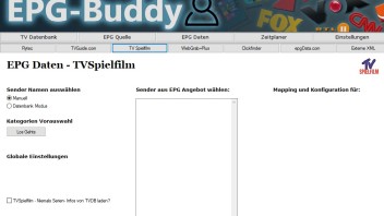

Also ich beschäftige mich auch schon den ganzen Tg mit dem EPG und wollten mit dem EPG-Buddy da ich den noch von meiner MediaPortal Zeit kenne mein EPG aufbessern.
Da das EPG von Zattoo einfach für die Katz ist.Aktuell teste ich mit wenigen Sendern, aber irgendwie denke ich dass das mit dem Mapping der Sender nicht funktioniert.
Habe die EPG Daten gelöscht und Kodi neugestartet.
Es wird kein EPG angezeigt obwohl die xml-Datei gut gefüllt ist. (siehe Anhang) -
Das kann aber nicht sein. Die Senderauswahl für die EPG- Daten hat rein gar nichts mit der verwendeten TV Lösung zu tun. Die wird nachdem eine (oder mehrere) EPG-Quelle ( n ) ausgewählt wurden, beim nächsten Programmstart automatisch eingelesen. Dass geschieht völlig unabhängig von der verwendeten TV Lösung.Du musst nur auf "Manuell" bei der TV Datenbank und beim Konfigurieren der Sender gehen. Dann kannst du alles machen, was in EPG-Buddy geht. Du musst unter Umständen nur die Sender Namen per Hand so anpassen, wie sie von Zattoo verwendet werden. Dann sollte sogar das automatische Mappen in Zattoo funktionieren...
Ich denke, es könnte nicht schaden, wenn du dir mal die Anleitung anschaust. Sie wird beim Installieren des Programms mit installiert und lässt sich direkt aus dem Programm heraus aufrufen ( ? Menü) oder auch aus dem Installationsverzeichnis heraus per Doppelklick öffnen...Bei mir ist das Menü mit den Sendern der EPG Quelle trotzdem leer.
Hab es jetzt 3mal neu installiert und dabei auch mein Virenprogramm deaktiviert. Das Menü bleibt leer.Ich probier es später mal auf einem anderen Rechner. Mal schauen obs da klappt.
Kann man das einfach über eine bestehende Kodi 19 RC1 Installation drüber bügeln?
Hi.Sorry, das weiß ich nicht. Ich nutze kein Zattoo. Wenn man da etwas mit XMLTV machen kann, dann sollte das aber gehen.
Ich kann im EPG-Buddy aktuell ja keine xml erstellen lassen, da ich keine Senderauswahl habe, damit ich das grabben zumindest mal anstoßen kann. -
