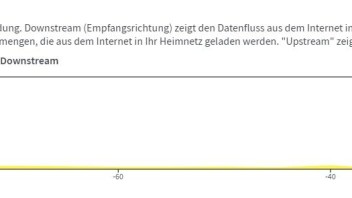

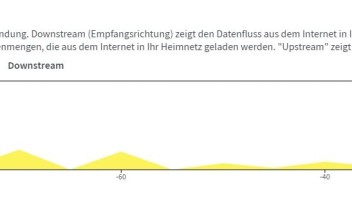

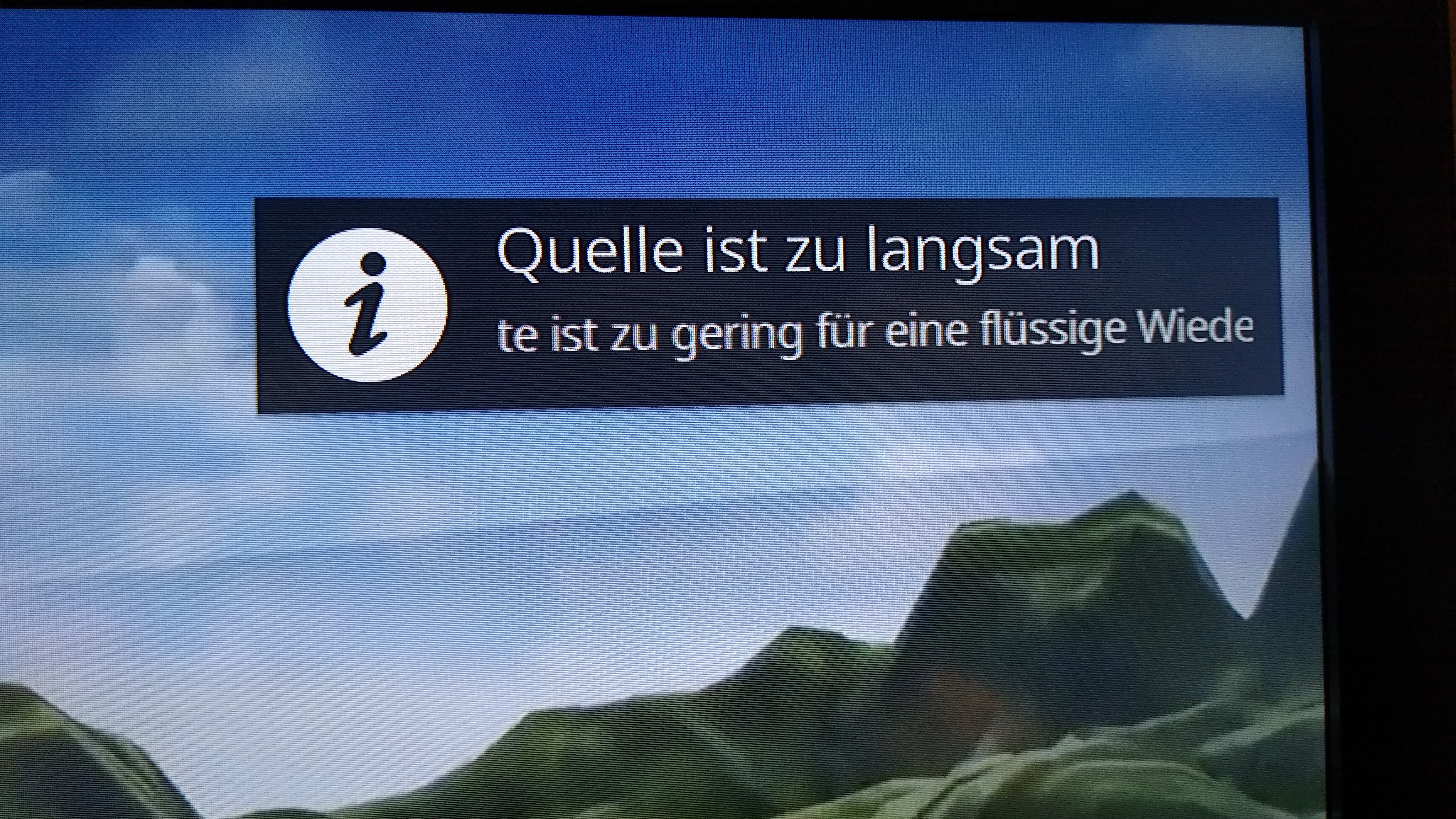

Hab jetzt nen Raspberry Pi 4 Modell B; 4 GB. Habe sämtliche Software frisch installiert / eingerichtet. Das selbe Spiel in grün. Das Netflix-Addon bleibt nach ca. 5-15 Minuten mit folgender Fehlermeldung (Log-Datei) hängen:
2020-12-27 12:59:58.818 T:2450854768 ERROR: CCurlFile::FillBuffer - Failed: Timeout was reached(28)2020-12-27 12:59:58.818 T:2450854768 ERROR: CCurlFile::Open failed with code 0 for https://ipv4-c002-txl001-versatel-isp.1.oca.nflxvideo.net/?o=AQON76-Fskh-osj4Slyclq_0gIEM-XRkBa42x68vnhAQMnuDOJKewT4Gxwmaikw9V05U35aPffqGJrUXVXlhj0y7_6ALP6qrVfukEOaWM282AfxhSDyarOIUJv3x_9TAeLGbI2WB4DR_CQ6PAGR6bXYjnaDy5pjrO_aZag&v=5&e=1609112770&t=Yo6fVhuD69jimjOtRDR3mIN1Rrk:
Ich habe die Hoffnung / Idee den Buffer zu vergrößern und damit das Problem zu umgehen. Bei früheren Versuchen habe ich eine "AdvancedSettings.xml" mit folgendem Inhalt angelegt und vom Windows-PC aus unter \\libreelec\Userdata abgespeichert:
<cache>
<buffermode>1</buffermode>
<memorysize>838860800</memorysize>
<readfactor>4</readfactor>
</cache>
Leider tritt keine Änderung ein. Ich habe auch schon mit anderen Werten in Buffermode, Memorysize und Readfactor experimentiert. Es ändert sich nichts. Irgendwie habe ich den Eindruck, als ob Kodi auf die Werte nicht reagiert. In der Log-Datei konnte ich aber sehen, dass die AdvancedSettings.xml verarbeitet wurde.
Die Log-Datei im Anhang wurde ohne AdvancedSettings.xml geschrieben.

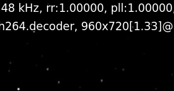

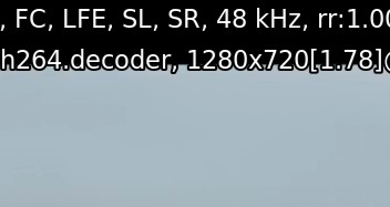

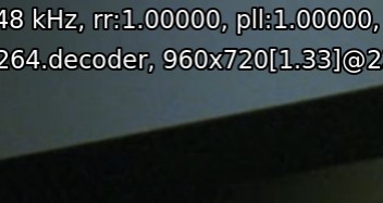

Geht mir genauso. Nach dem meine Netflix-Streams auf dem Raspberry sporadisch hängen bleiben und dann meistens ohne Tonspur weiterlaufen, hab ich Kodi auf meinem Desktop-PC (i5 4460) ausprobiert. Da hängt die Menüführung zwar auch leicht, aber durchaus erträglich, und anfangs hab ichs garnicht bemerkt. Also für gut befunden.
Daraufhin hab ich meine Datensicherungs-PC (amd fx 4300) zum Fernseher geschleppt und hab da auch Kodi installiert. Und da hängt Kodi sporadisch dann aber richtig. Eigentlich läufts ganz gut. Aber gerade beim Zurückkehren ins Hauptmenü, nachdem man was geschaut hat, vergehen dann gern mal 20 Sekunden bis Kodi wieder ansprechbar ist. Wenn man eingreift, meldet Windows "keine Rückmeldung". Auch der Programmstart dauert ehwig, ca. 30 Sekunden. Als erstes dachte ich, dass der PC vllt zu alt für sowas ist. Aber während diese Hänger auftreten, siehts im Taskmanager nach Leerlauf aus, keine CPU-Last, Ram, Laufwerke, Netzwerk ... alles normal.
Gibts da mittlerweile eine Lösung?
