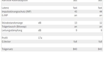

    Auffällig finde ich den Verlauf in der FritzBox. Läuft der Stream normal, ist die Leitung gleichmäßig ausgelastet. Bevor der Fehler auftritt, wird der Verlauf aber sehr bucklig.
