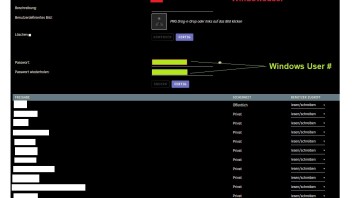

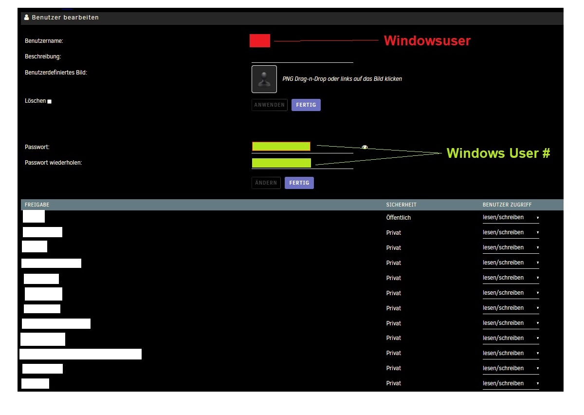

    Wenn einer der Shares auf "öffentlich" steht ...........Windows-PC verbindest, ............ gleiche Username/Passwort Kombi ,wie wenn es auf "Privat" steht?
    ja wenn er auf öffentlich steht brauch ich doch garnichts, aber prinzipiell schon, habe unter der Unraidmaske meinen Windowsuser einfach angelegt mit dem gleichen PW wie bei Windows.
    Sind in dem Passwort, welches du verwendest, Sonderzeichen?
    werder noch, nur kleingeschieben auser beim root User vom Unraid da ist mehr drinn , gross, klein , Zeichen.
    einfachen Passwort wie test1234 versucht?
    nein hab ich noch nicht, dachte eig nicht, dass es daran liegen könnte.

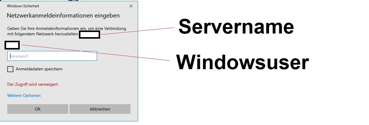

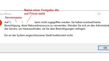

    gerade hab ich auch das Problem, dass ich unter den Netzwerkgeräten nichtmal den Unraid sehe , via //Unraidname oder //Ip komme ich auch nicht auf eine "Ablehnung vom Zugriff" .
    Also irgewas ist spanisch, Chat GPT und Dr. Google hilft mir auch nicht....
    Daher hoffe ich hier auf Hilfestellung, auch beim neuen Problem.

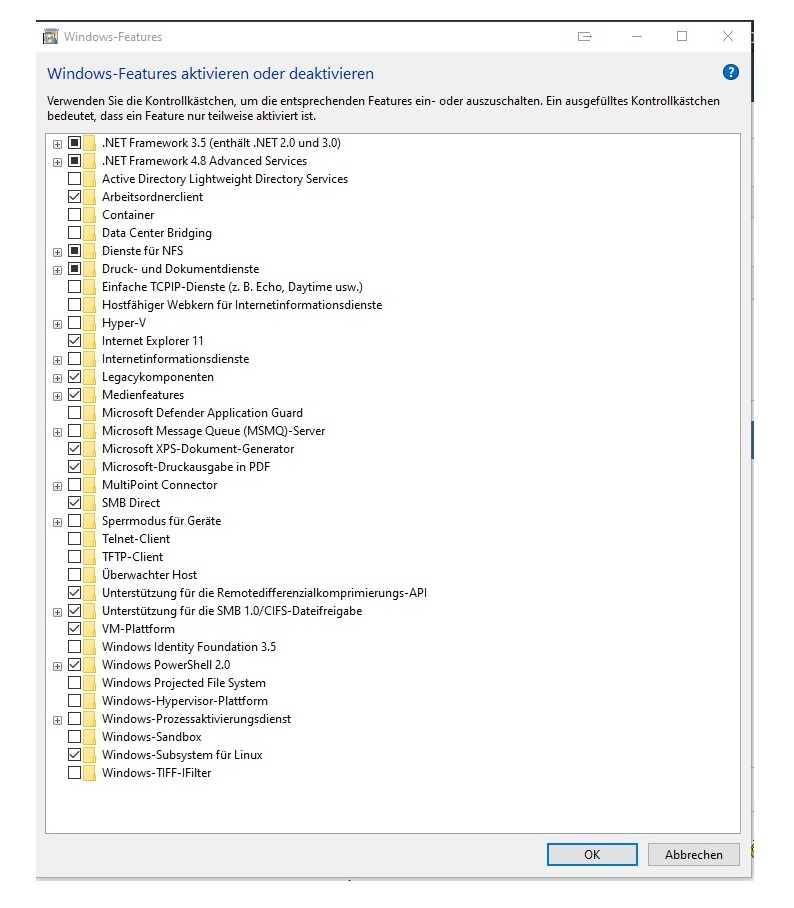

    sind noch lauferwerke verknüpft?
    ja sind noch, ettliche, da ich hier dann halt schneller bei Freigabe xy bin über meinen Arbeitsplatz
    "net use" anzeigen lassen. Ggf. über "net use * /del" alles mal löschen,

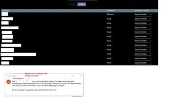

    ja habe ich angegeben, das habe ich hier vergessen, wenns auf öffentlich steht, gehts, die Ordner die auf öffentlich stehen gehen ja.
    Und die User sind auch alle in der Freigabe mit lesen und schreiben drinn, ging ja immer, aber dann hat es mal angefangen immer zu spinnen und ein neustart konnte es beheben oder auch manchmal nur eine Neuerteilung der Berechtigungen aber das bringt hier nichtsmehr ....

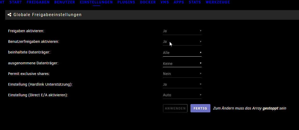

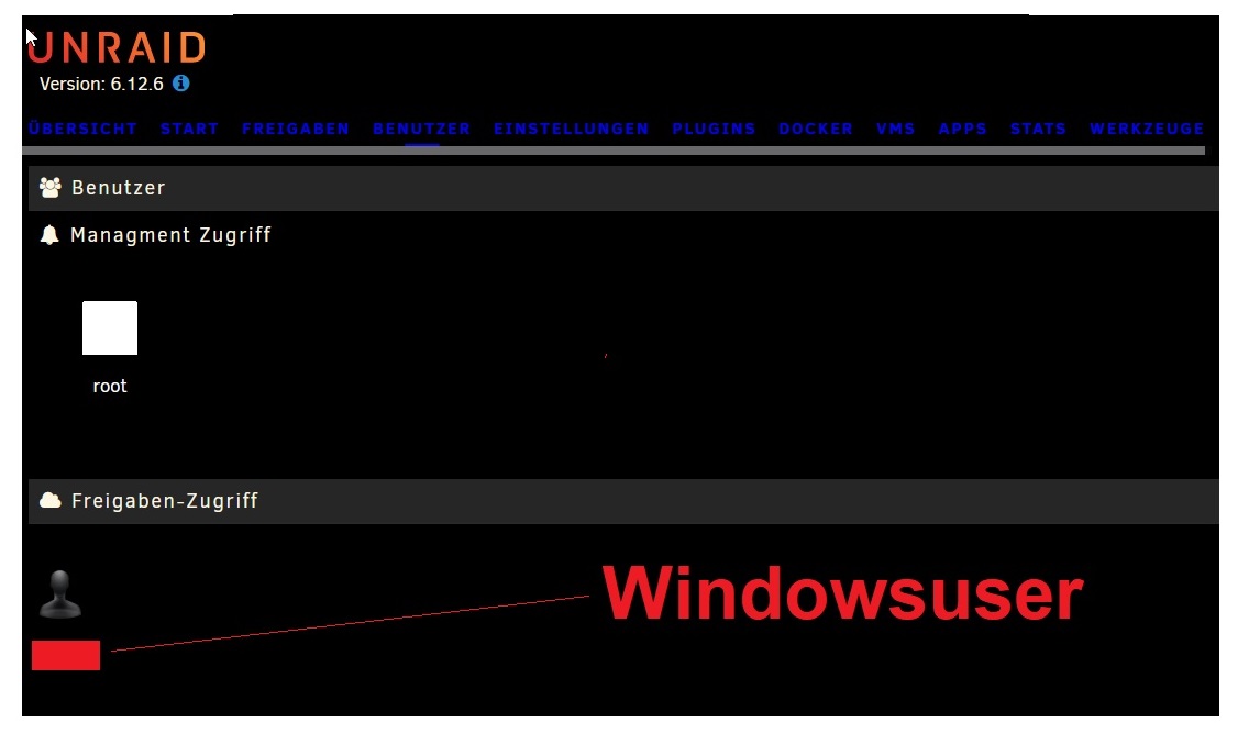

    Hallo zusammen 😎,
    habe seit neustem wieder Zugriffsprobleme via SMB auf meinen Unraidserver.
    Eine Zeit lang hatte ich das selbe Problem aber dann plötzlich war es aus der Welt; was jetzt wieder da ist.
    Gelöst hat es dann früher auch immer ein neustart vom PC was es jetzt aber nichtmehr macht.
    Die Freigaben die auf Öffentlich stehen verursachen kein Problem.
    Abhilfe hat früher geschaffen, wenn ich die Berechtigungen bei den Werkzeugen neu erteilt habe aber das hilft gerade auch nichtmehr......

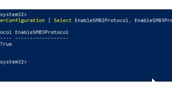

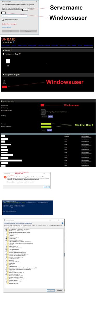

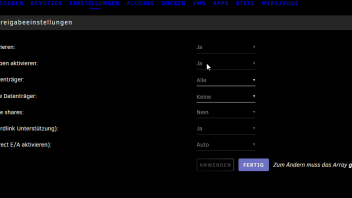

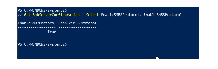

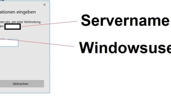

    Im Screenshot sieht man alles was ich geprüft habe, auch was ich übe die Shellzeile abgefragt habe, was mit SMB v2 und v 3 lost ist.
    Das dubiose ist, das tritt nur bei meinem Windows 10 PC auf, (haben hier sonst keinen anderen ) .
    Mit meinem Androiden komme ich Problemlos auf die Freigaben, die auch für den Androiden freigegeben sind, auf die anderen logischerweise nicht wo der Androiduser nicht reinschauen kann bzg keine Rechte für hat.
    Das Build von meinem Windows 10 Pro ist 10.0.19045 Build 19045.
    Wo könnte ich hier noch ansetzten ?
    Bin dankbar für jede Hilfe 💐 !
