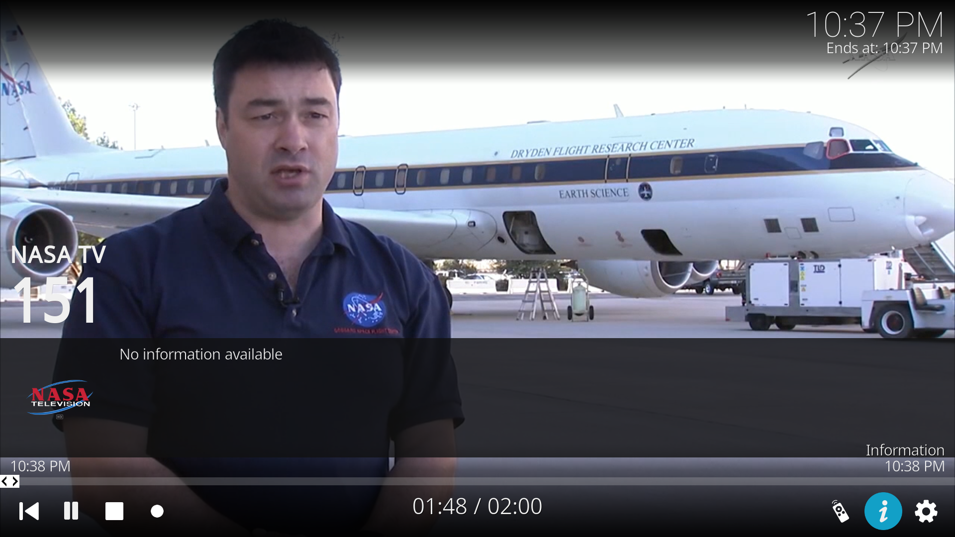

    Das Bild ist interessant.
    Bei mir gibt es nur die Option, inputstream.ffmpegdirect für Hls zu verwenden. Würde auch lieber Inputstream.adaptive verwenden können. Installiert ist es natürlich.
    Wenn Du den Haken bei "HLS: Use inputstream.ffmpegdirect" nicht setzt, wird inputstream.adaptive verwendet.
    Aber mit der 21.6.3 habe ich auch kein EPG bei den neuen...:/
    Hast Du in den Addon Einstellungen das "Experimentelle EPG" aktiviert?
    Allerdings wird nur der Sendungstitel angezeigt. Es gibt keine Beschreibung der Sendung. Soll das so sein oder ist das ein Bug?
