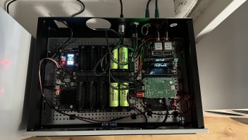

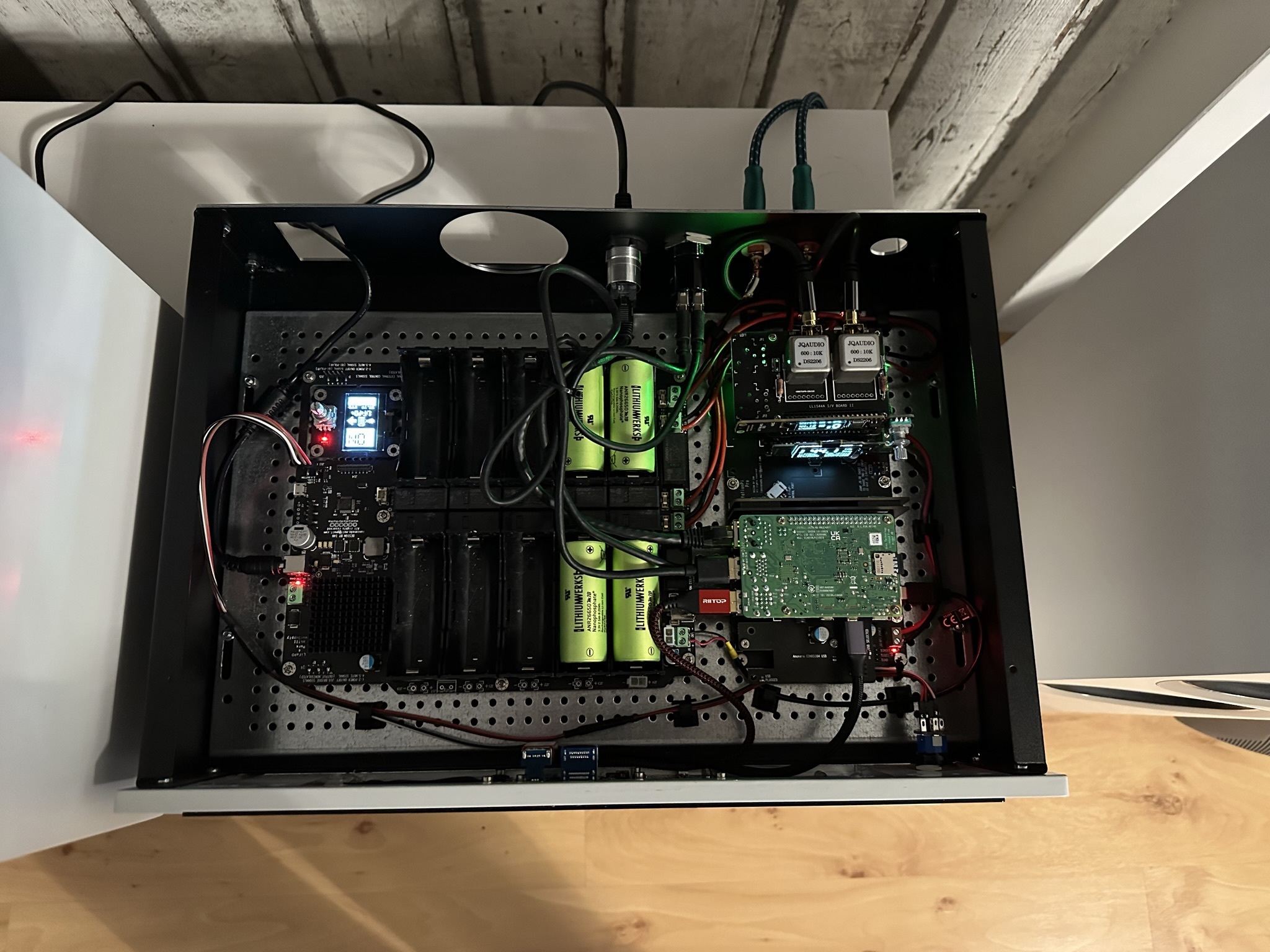

Die Rückplatte wird noch neu gemacht. Bei der Beauftragung bin ich noch von einer Kaltgerätebuchse und einem Lüfter ausgegangen. Nachdem ich mich doch für die Batterievariante der Stromversorgung entschieden habe brauche ich nur noch eine 5,5mm Buchse um das externe Netzteil zum Laden der Batterien anzuschließen. Das Netzteil verfügt über zehn Bänke für Batterien. Die Anzahl der Batterien richtet sich nach der Spannung die auf den galvanisch getrennten Stromschienen gewünscht ist, da das bei mir 3,3V waren reichen 4 Batterien.

Mittlerweile ist die Kiste bis auf das Gehäuse fertig. Allerdings ist der Turm mit Recklocker, Dual Mono DAC und dem Output Transformer etwas zu hoch geworden. Mir fehlen 7mm um den Deckel drauf zu bekommen.

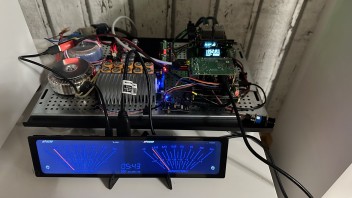

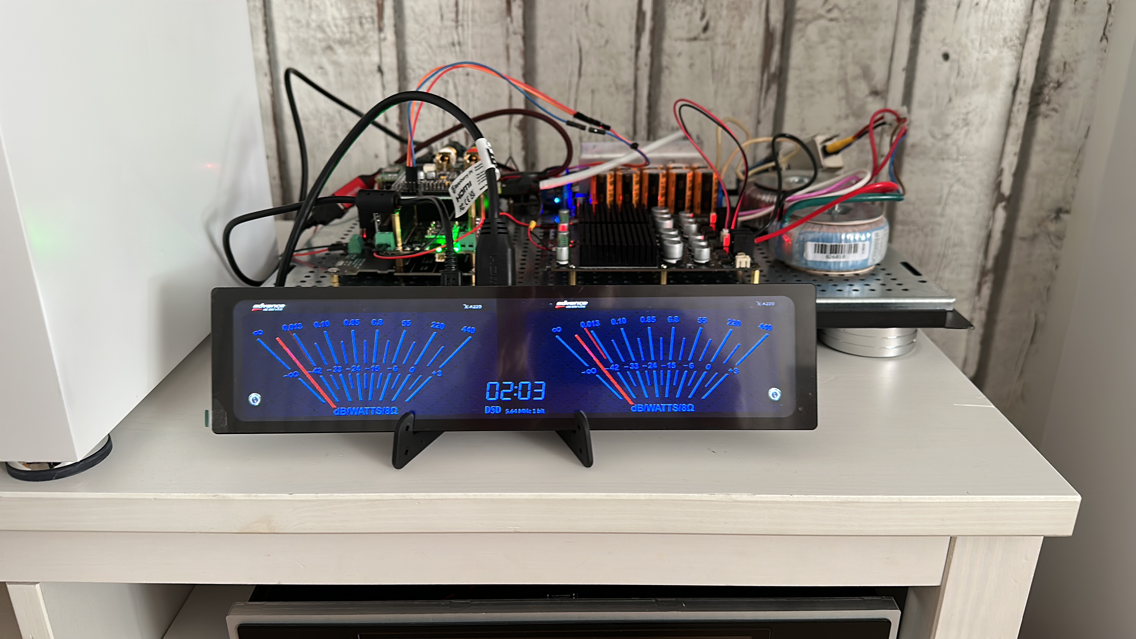

Hab gestern den Versuchsaufbau meines V2 fertig gestellt. Hoffe die frontplatte kommt Ende nächster Woche, dann kann ich endgültig verkabeln. Anstelle des Audiophonics ES9038 kommt eventuell noch der Ian Canada Dual Mono ES9038 zum Einsatz.
Verbaut habe ich bisher:
Ringkerntrafo 1 x 12V für das Audiophonics Netzteil mit Powermanagement-Modul (für des Raspi und die StationPi),
Ringkerntrafo 2 x 6V für das Ian Canada LinearPi Duo Netzteil (Für FifoPi und den DAC),
StaionPi Pro als Basis für den Aufbau,
Fifo Q7 Reclocker,
Audiophonics ES9038 DAC,
Waveshare 11,9" Display,
Kleinkram bis der Arzt kommt.Sobald der Transformer gelötet ist kommt der Audiophonics weg und der IAN Canada Dual Mono DAC mit ESS Controller zum Einsatz wenn ich das Power Management Modul (ist aktuell an den DAC angeschlossen) über einen Dual GPIO Header direkt an dem Raspi zum laufen bringe da ich sonst keinen Zugriff auf den Gpio habe.

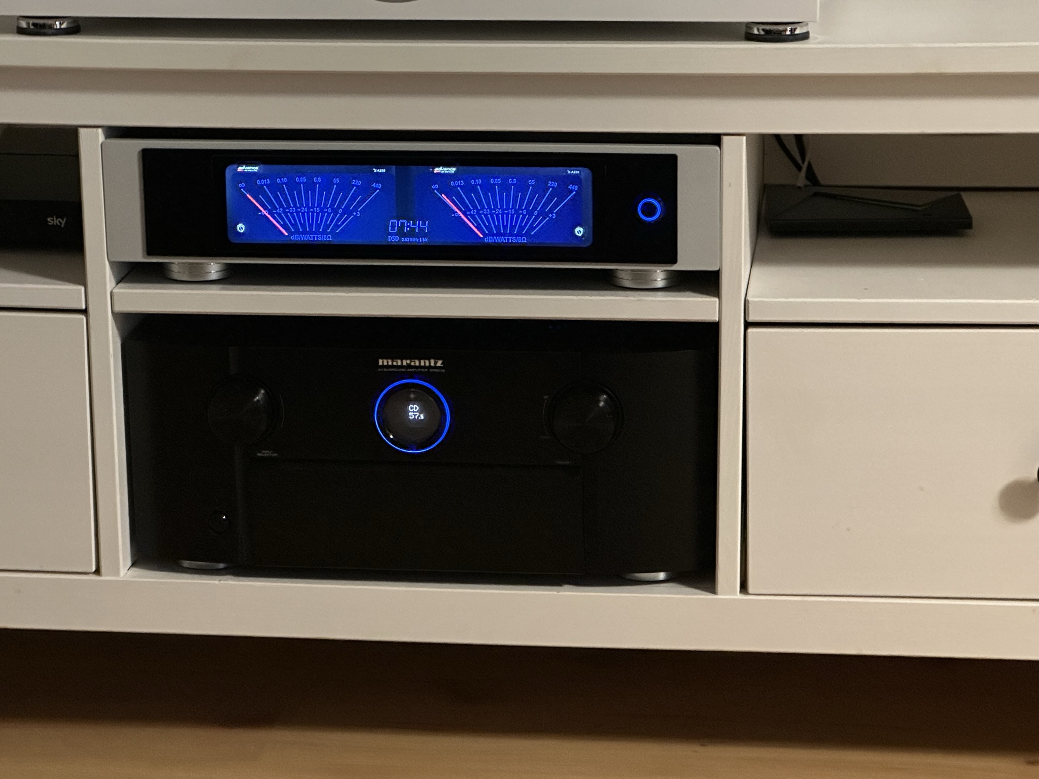

Hallo Zusammen,

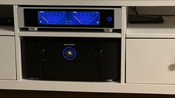

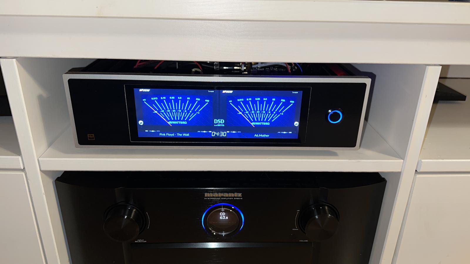

mit Volumio und Peppymeter kann man schon lustige Sachen machen, hier mal mein Player

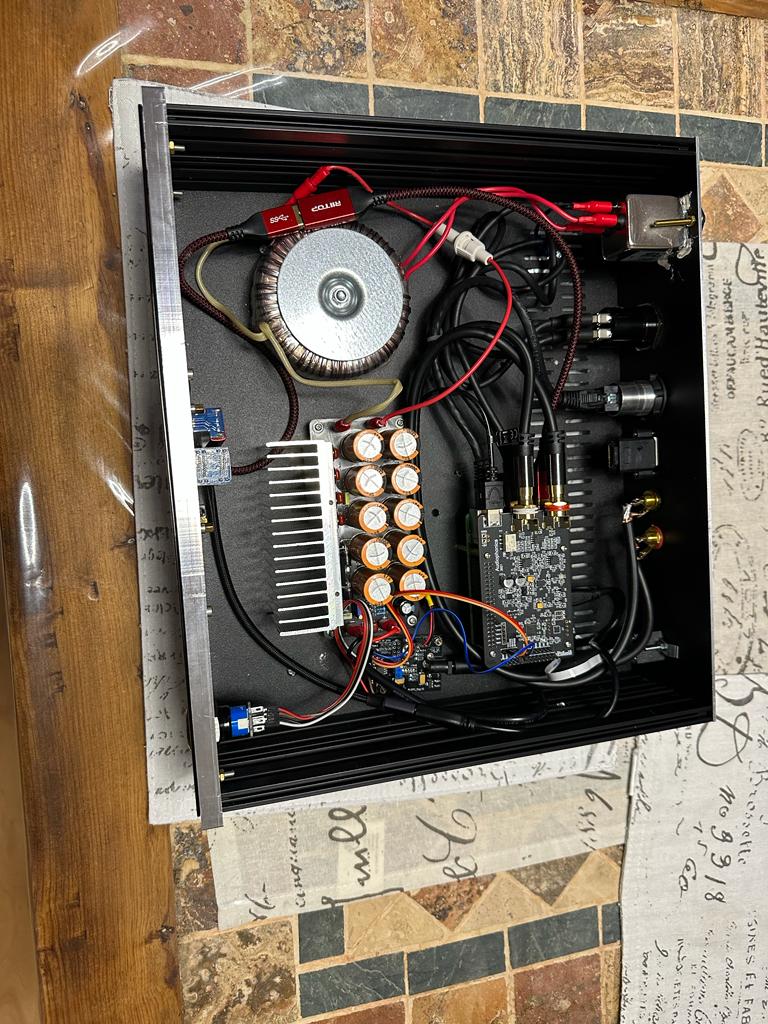

Aktuell fange ich an meine Vers. 2 mit einem 11.9" Display in einem 440x300 Gehäuse zu bauen. Die Gehäuse von Audiocreativ sind sehr gut, leider dauert die Lieferung relativ lange. Schneller geht`s bei Audiophonics. Die haben auch sonst noch allerhand nützliches Zeug um ein solches Gerät zu bauen. Für die nötigen Fräsarbeiten solltet ihr euch mal die Fa. Schaeffer AG ansehen. Mit dem Frontplattendesigner kann man Front- und Rückplatten entwerfen und diese gleich aus der App bestellen, ggfs. mit eigenem Material (aus den Gehäuse Bausätzen). Hier noch ein Blick ins Innere.
