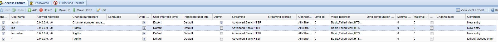

    Woran ich jetzt noch scheitere ist die Authorisierung:
    Ich habe einen user "ios" angelegt, meiner Meinung nach komplett gleich wie den "*" User. Den Default-User habe ich deaktiviert. Wenn ich dann z.b. in der iOS App den user konfiguriere, dann kann ich auf die Listen zugreifen, aber Stream geht nicht. Wenn ich einen Stream starte, dann kommt nochmal ein Popup mit abfrage username und password und da greift dann der user "ios" mit dentsprechenden Passwort nicht.
    Ich kann aber auf Recordings zugreifen und auch starten.
    Sobald ich den "*" User wieder aktiviere, geht alles.
    Ich habe den Fehler gefunden, ich musste noch das "Network" den "TV Tunern" hinzufügen.

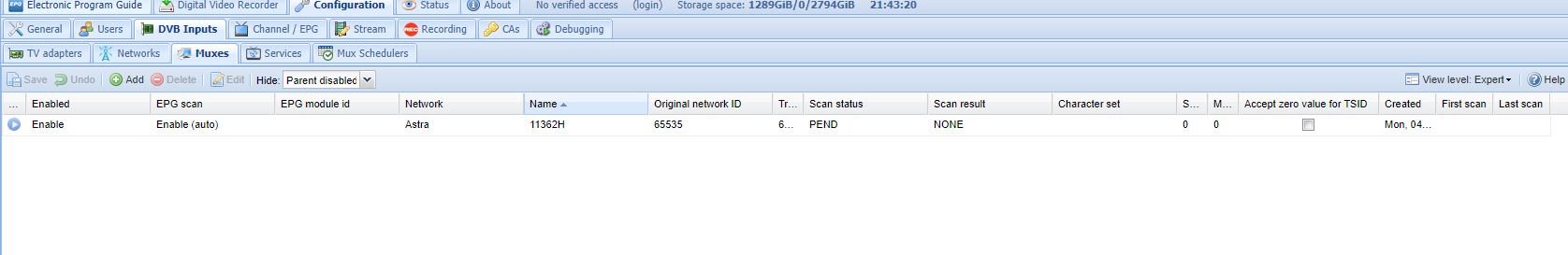

    So, mein Digibit ist gekommen. Hab ihn mit allen 4 Tunern an den Multiswitch angehängt und mal einen Suchlauf gemacht. Findet die KAnäle und kann über VLC darauf zugreifen. So weit so gut.
    Dann bin ich in den TvHeadend Server gegangen und da hat er mir sofort alle 4 Tuner gezeigt. Hab die dann einzeln aktivert (Bild 1).

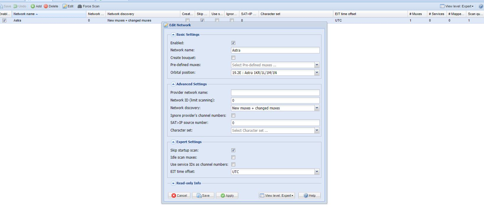

    Danach bin ich in Netzwerk gegangen und habe den AStra 19.2E als Netzwerk eingetragen (Bild 2).
    Es wird ein MUX angelegt, aber das wars dann, mehr passiert nicht mehr (Bild 3).
    Ich finde nicht weiter, wer kann mir noch Tips geben?
