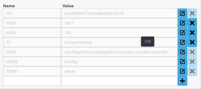

Der Benutzer "wuzzi" habe ich unter OMV angelegt. Der ist als ganz normaler "User" angelegt und im Docker sieht es dann auch so aus:
Also der User PUID=1001 (ist der user "wuzzi") und PGID=100 (das ist die normale User-Gruppe"

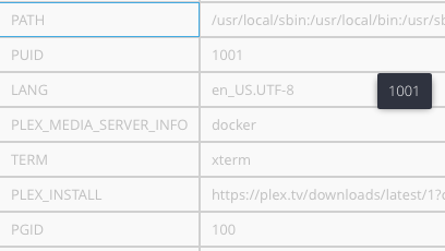

Soll ich dir zufällig auch meine Einträge von Tvheadend zeigen? Dann wirst du sehen, dass zwischen Plex und TVH Übereinstimmungen gibt.
Ob der Eintrag PUID oder UID heißt ist grundsätzlich egal. Ich verwende die Docker-Images von linuxserver.io und da wird es so mit PUID beschrieben. Es geht auch mit UID.
Diese Einträge sind Image übergreifend. Also egal ob Plex, Emby, TVH, usw.Und der /dev/dri Eintrag ist die Verbindung zur GPU. Auch gleich unter TVH, Plex oder Emby.

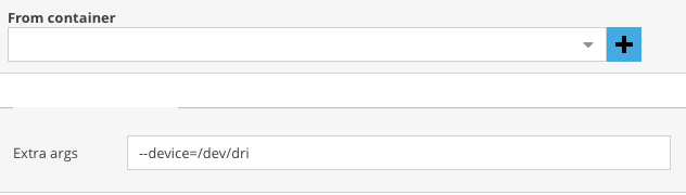

hast du schon
--device=/dev/driunter "extra args" beim Container gesetzt?
Und zusätzlich musst du noch die Rechte von /dev/dri anpassen wenn du im Container deinen Benutzer mittels PUID gesetzt hast. Root würde ich im Container nicht setzen.

Hier als Beispiel meiner Einstellungen (ist zwar für Plex Media Server, aber kannst es auf Emby übertragen - PUID und PGUID-Werte)
