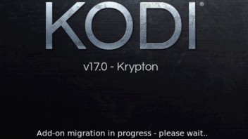

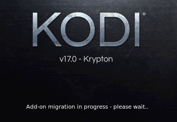

Ich habe jetzt mal das Update von Libreelec auf 7.9.5 gestartet. Mit dem Ergebnis, dass ich nun bei folgenden Screen seit gut einer Stunde festhänge. Und nun?

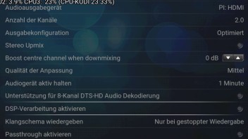

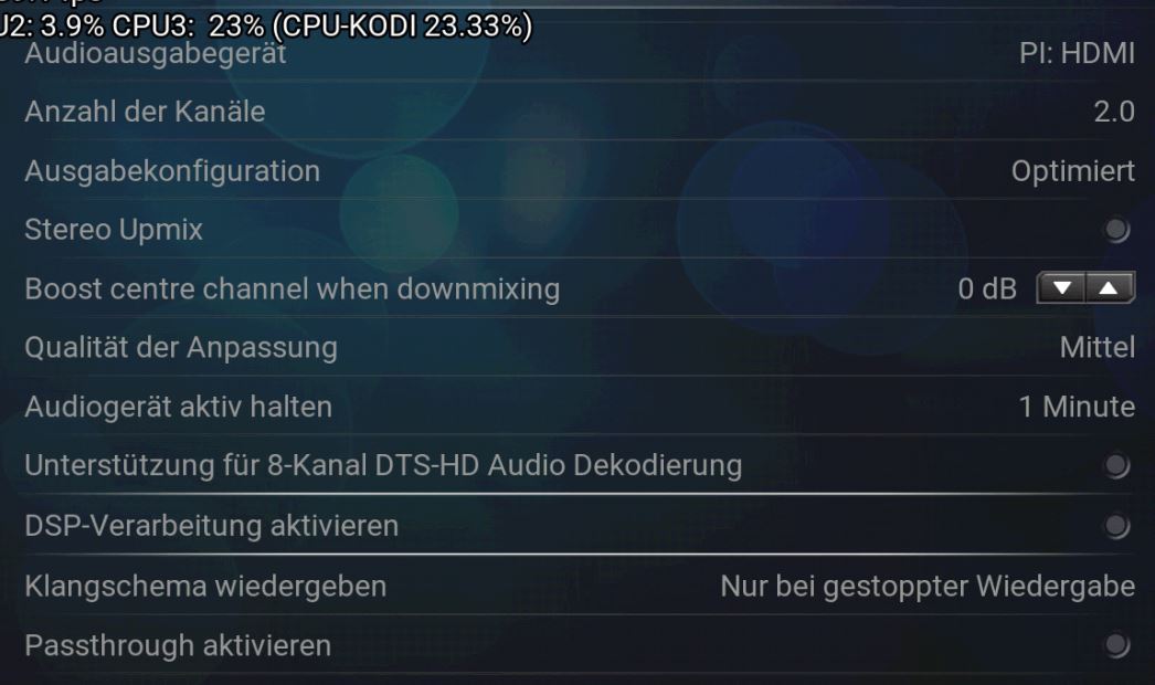

Wenn ich diese Aufnahmen mit Kodi abspielen will, bekomme ich zwar ein Bild, aber keinen Ton. Raspi ist per HDMI am TV angeschlossen.
Ich habe schon jeden Menge Einstellungen durchprobiert und auch die config.txt bearbeitet mit den gängigen Vorschlägen. Jedoch immer ohne Erfolg.
Wenn ich die Videos mit dem VLC Player im Netzwerk abspiele haben diese Ton.
Kodi selbst scheint ja auch Töne abzuspielen, wenn man durch das Menü Navigiert (so hab ich jedenfalls gelesen). Auch diese Töne sind nicht zu hören.Was kann ich noch tun? Ich bin kurz vorm Ziel, aber leider völlig ratlos
