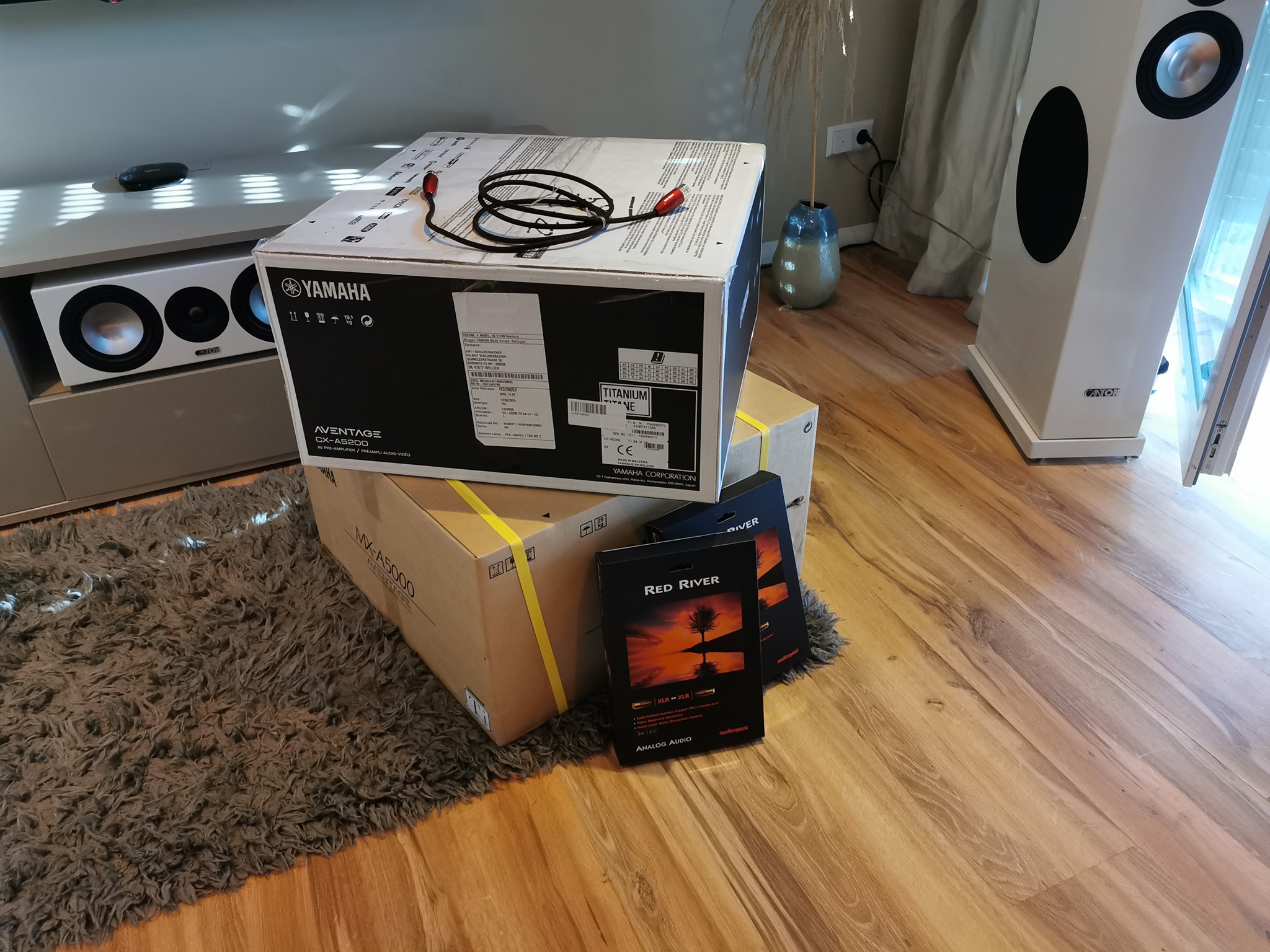

    Gestern, nach harten Verhandlungen meiner Frau, die einen deutlich besseren Preis als ich rausgehandelt hat, endlich das NAD Fiasko hinter
    mir gelassen und eingekauft.
    Bin bewusst bei der MX-A5000 geblieben, deutlich günstiger und technisch zu 99% identisch zur 5200er.
    Nach ersten Tests hätte es wohl auch die CX-A5100 getan, der ganze DSP / AI Kram ist nicht so meins bisher.
    Erst in Raumakustik investieren um den Hall zu reduzieren, um dann per DSP Hall hinzuzufügen erscheint mir komisch.
    Jetzt müsste mir mein Kumpel noch die Deckenlautsprecher rumbringen, dann könnte Boogie mit der BR mal rum kommen. :D
    Kosten: Etwas teurer als ein gebrauchter Nissan Micra 1.2 Automatik. Versuch ich noch auszublenden.
