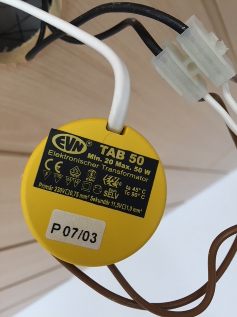

    Ich rüste gerade alles auf LED und SMART Fähigkeit um und ein großer Dorn im Auge habe ich mit der Deckenbeleuchtung im WZ.
    Hier befindet sich eine Holzdecke mit eingelassenen Halogen Spots... Schalter habe ich ersetzt durch einen Fibaro Zwave Dimmer der auch schick seinen Dienst tut.
    Nun dachte ich mir ich ersetz einfach all HalogenSpots bzw Birnen gegen passende LED aber das scheint nicht richtig zu funktionieren weil die Trafos nicht für so kleine Spannung ausgelegt sind.
    Hier mal ein Bild von so einem Versenkten Trafo:
    Es sind glaub ich 15 Spots und 4 Trafos wenn ich mich recht errinnere ohne jetzt alles wieder auf zu machen. An jedem Trafo hängen 3-5 Birnen.
    Wie gehe ich mit welcher Hardware nun am elegantesten vor.
    Durch welchen Trafo oder Trafos ersetze ich die bestehenden und welche dimmbaren LED Birnchen könnt ihr denn empfehlen? Dimmer will ich auf keinen Fall missen.

  • naja die Travos würd ich in dem Fall schon drin lassen, sonst müsstes du vermutlich komplett neu verkabeln je nachdem wie es angeschlossen ist und was für leitungen da liegen.
    Also ihc meinte nicht den Kompletten Spot raus (wobei das natürlich auch geht) sonder nur das alte leuchtmittel raus und gegen led tauschen mit gleicher Spannung :)
    Empfehlen kann ich dir da leider nichts, ich hab bei mir nur alle gegen nicht dimmbar getauscht ;)

  • Jetzt hab ichs verstanden- ja das ist ja das Problem - wenn ich nur die G4 Birnchen gegen Dimmbare LED tausche habe ich zu wenig Last auf dem Trafo und er tut nicht richtig. Muss dann immer an einem Trafo eine Halogen haben damit er läuft und 4 LEDs und das find ich quatsch.
    Hab jetzt mal diese Spots angeschaut - mit denen könnte ich die alten ersetzen und die Trafos komplett rausnehmen oder ? Dann müsste ich aber zu jeder Lampe ein Kabel ziehen bzw. von einer zur nächsten gehen mit Kabeln richtig?

    also der abgebildete Trafo ist ein Halogentrafo = Wechselspannung.
    LEDs benötigen (normalerweise) Gleichspannung.
    Also entweder sogenannte Retro-Fit LEDs verwenden (haben entsprechende Vorschaltelektronik für den direkten Austausch in "Altsystemen"),
    oder neue LED-Trafos besorgen, oder Hochvolt LEDs ohne Trafos verwenden.
    Dimmbar sind LED-Leuchtmittel nur, wenn dies explizit vom Hersteller so angegeben ist.
    Grüße
  • Daran hab ich nicht gedacht, stimmt aber es gibt auch 12v LED für Wechselspannung, allerdings wirst du da auch das Problem haben das du bei deiner verdrahtung mit deinen 3-5 lampen pro travo nicht an die mindest-leistung des travos kommst.
    Ohne genau zu wissen was du in der Decke für Leitungen verlegt hast (sieht auf dem Bild aber nach 1-1,5mm² aus) würde ich persönlich da dann eher zu 230v greifen dann haste im grunde ruhe :D

  • Ohne genau zu wissen was du in der Decke für Leitungen verlegt hast (sieht auf dem Bild aber nach 1-1,5mm² aus) würde ich persönlich da dann eher zu 230v greifen dann haste im grunde ruhe
    Ich habe mit dimmbaren 220V LED Spots keine gute Erfahrung gesammelt, max. heruntergedimmt sind die immer noch ziemlich hell, der dimmverlauf ist auch nicht linear.
    12V mit PWM Dimmer sind deutlich besser. Ist aber auch schon ein bisschen her, vlt. hat sich da was getan.
    Mein Ratschlag ist (auch wenn lästig) : Hol dir erstmal eine dimmbare LED und probiere die aus, ob sie von der Lichtfarbe und vom Dimmern her "passt"
  • Danke für eure Antworten - Kabeltechnisch sollte also wenn ich auf die von mir verlinkten 230V Spots gehe das unter der decke "nicht" brennen :D
    Fassen wir also zusammen:
    Trafos gegen LED Trafos ersetzen + Dimmbare GU4 LEDs
    oder
    Trafos raus und 230V dimmbare LED Spots rein ?

  • Aus meiner Erfahrung heraus würde ich Empfehlen die 12V Teile komplett zu ersetzen, da oft die Trafos/Spannungsregler das Geistliche segnen.
    Habe bis jetzt sehr gute Erfahrung mit den GU10 LEDs gemacht, die laufen direkt mit 230V.
    Seit 2008 habe ich gerade mal eine LED tauschen müssen, alle anderen funktionieren bisher ohne Probleme.
    Edit: Nur als Info, ich habe insgesamt 63 GU10 LEDs verbaut.
