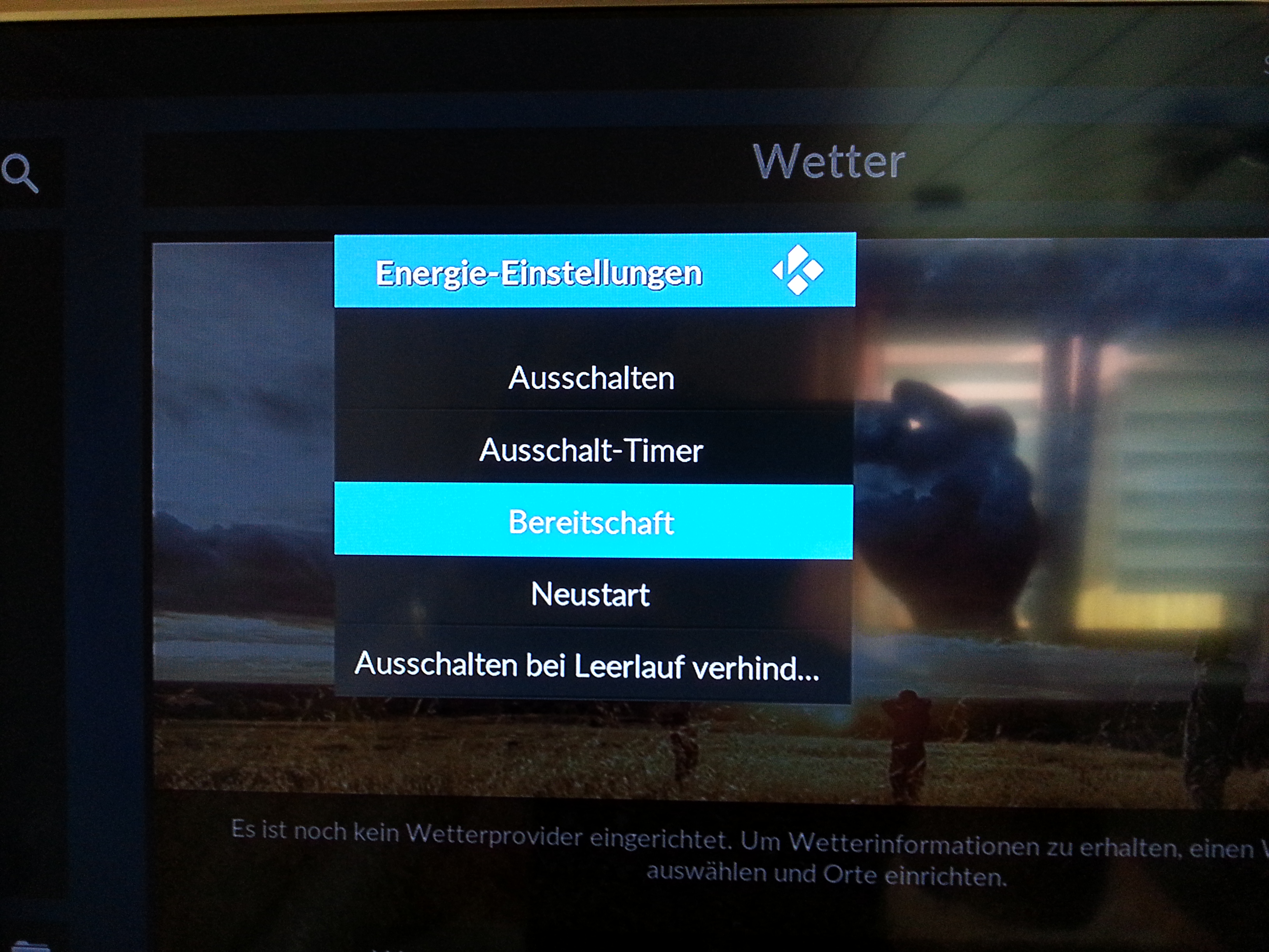

@CvH Warum kann ich dann in Version 17 BETA4 den Bereitschaftsmodus aktivieren und das Kodi läßt sich auch über die FB abschalten (nicht Herunterfahren) und somit auch der Tv über HDMI-CEc und in der Version 17.1 funktioniert es nicht mehr. Irgendetwas hat sich geändert in der neuen Version weil die Powertaste auf meiner FB ist ebenfalls plötzlich ohne Funktion. Unter Libreelec 7.0.3 mit Kodi 17 Beta 4 funktionierte es alles ohne Probleme. Wie du in den Posts #20 und 22 auf den Bilden sehen kannst ist dort der Bereitschaftsmodus aktiviert, im Menü angezeigt und mit funktion.
also ich habe auf einem RPi3 noch die Libreelec 7.0.3 drauf mit Kodi 17 Beta4 im Standardskin, wenn ich auf das Ausschaltmenü gehe bekomme ich die Optionen "Ausschalten","Ausschalt-Timer","Bereitschaft","Neustart" und "Ausschalten bei Leerlauf verhindern".

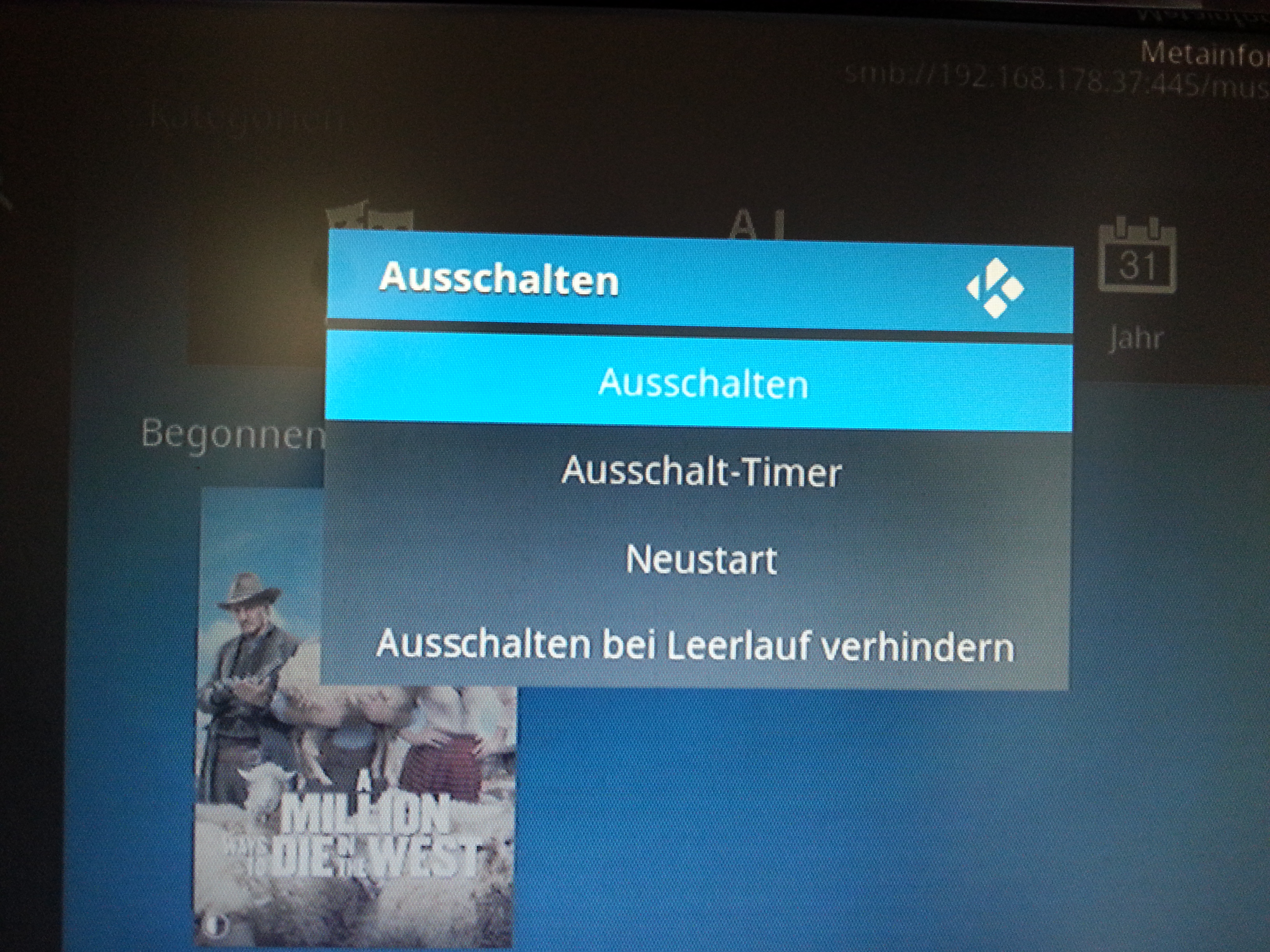

In Libreelec 8.0.1 auch 8.0.0 mit Kodi 17.1 und Standardskin fehlt die Option "Bereitschaft" im Ausschaltmenü.
Hallo, ich weiß nicht ob ich hier richtig bin aber ich frag einfach mal hier nach. Ich habe mir jetzt erst die Version 8.0.1 aufgespielt und musste jetzt feststellen, dass bei den Ausschaltoptionen der Bereitschaftsmodus nicht mehr angezeigt wird. Ist er komplett weggefallen oder nur versteckt?
