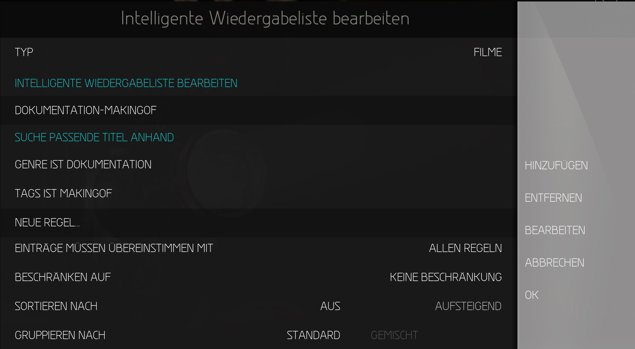

    Die Schreibweise in der nfo ist korrekt "MakingOf".
    So ist es ebenfalls in den Regeln deklariert und nach dem die Eingabe fertig ist springt das ganze in Buchgrossisten um.
    Wenn ich es jedoch wieder ändern möchte, sehe ich die korrekte groß und Kleinschreibung.
    Ich benutze Aeon8 und habe kurz mal umgestellt um die Tags zu sehen. Ja Tags sind da, allerdings welche ich gar nicht kenne und die auch keine Filme haben bis auf einen.
    MakingOf ist auch nicht enthalten??
    Verstehe ich irgendwie nicht??

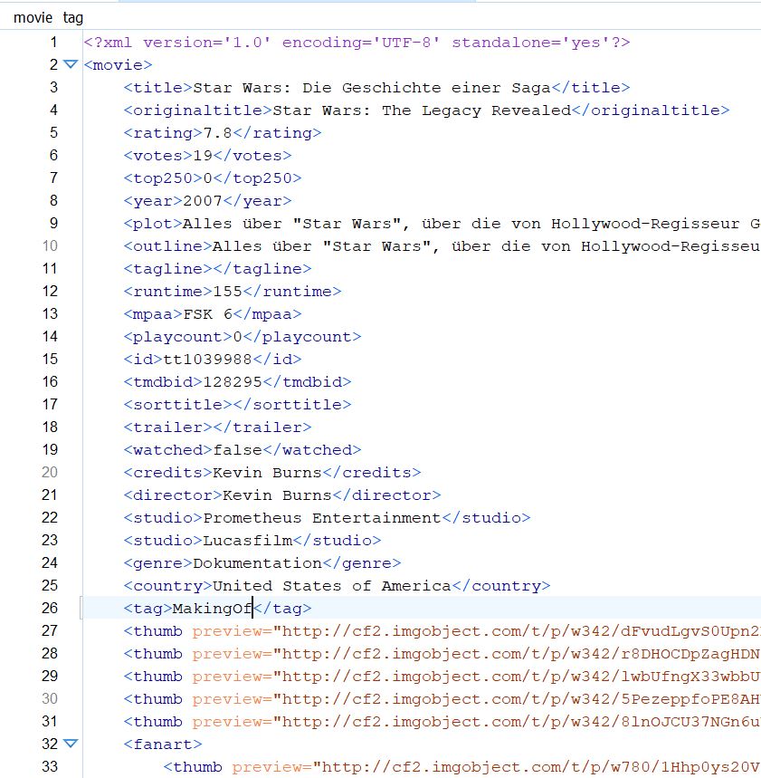

    Danke für die Info,
    ich Tagge meine Medien mit MediaElch und habe dort auch die Daten für Genre und Tags eingegeben.
    Beim aktualisieren der Datenbank habe ich den Scraper so eingestellt, dass er die Informationen nur aus den nfo Dateien holt.
    Deshalb habe ich in der nfo Dateien nachgesehen ob die Genre und Tags dort vorhanden sind.
    Funktioniert das mit den Tags überhaupt nicht?
