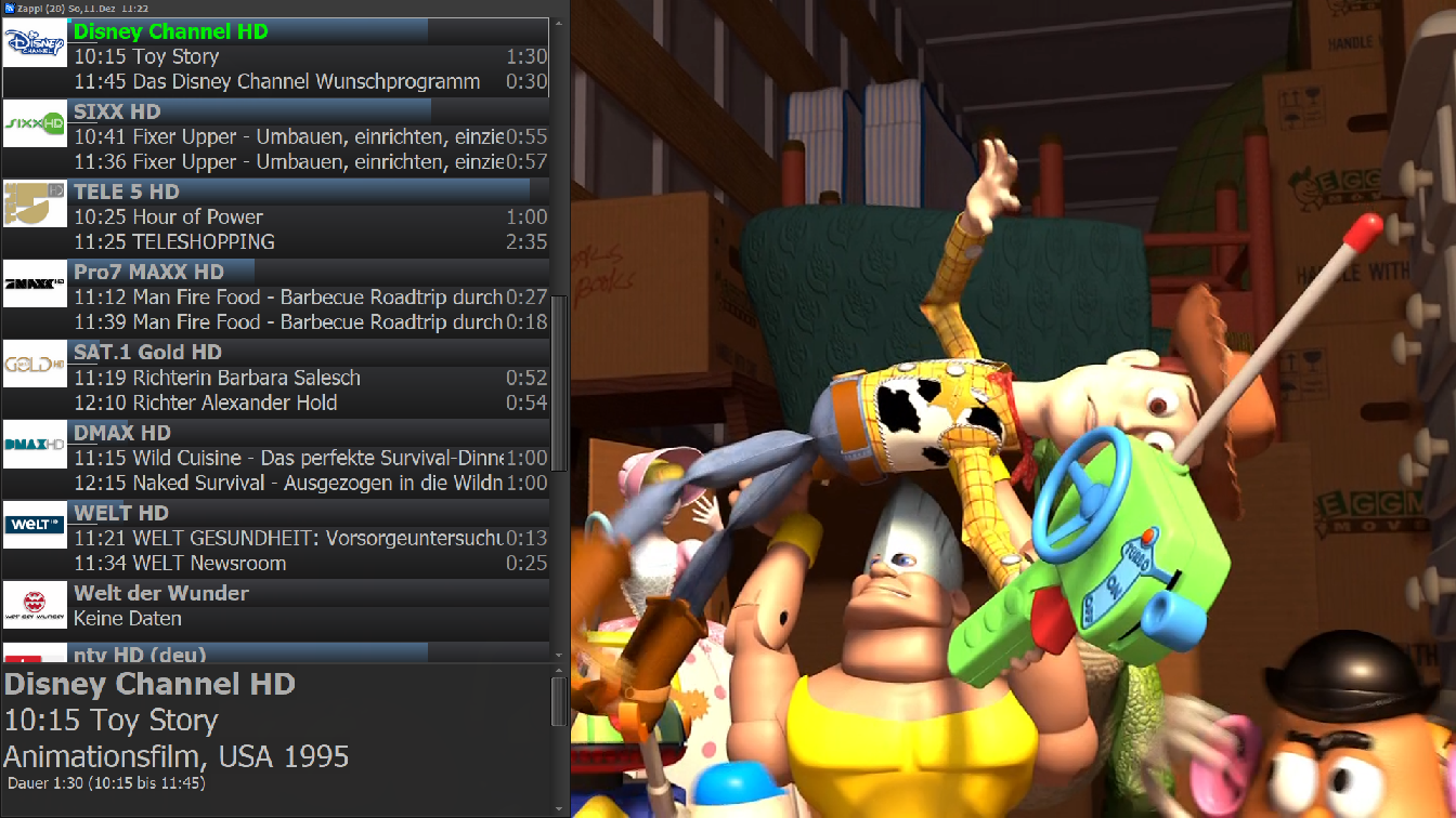

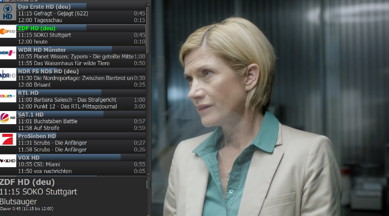

    Besonders gefällt mir, das (wie ich es von DVBViewer mit Zappi-Plugin gewohnt bin) die Senderliste angezeigt wird, wenn ich mit der Maus an den rechten Bildschirmrand fahre.
    Kann ich irgendwie einstellen, das mit dem Mausrad die Lautstärke geregelt wird, anstatt der Kanal ?
    Ist es geplant/möglich, das diese Senderliste (ähnlich wie bei diesem Zappi-Plugin im DVBViewer) in Zukunft noch mit EPG-Informationen und Senderlogos ergänzt werden ?
