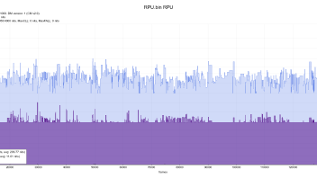

    Zum Thema AppleTV: Ich habe auch einen Ugoos, der aber mittlerweile kaum noch genutzt wird. Ich nutze diesen nur noch, wenn es eine Film mit DV7 FEL gibt, der wirklich einen Mehrwert bringt. Und Achtung, es muss FEL sein und nicht MEL, was leider die meisten Filme haben. Denn wenn nur MEL ist der Stream mit DV5 und ITP Farbraum im Vorteil.
