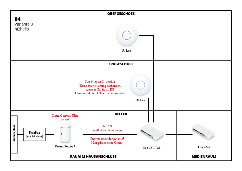

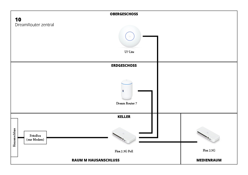

Zu dem Setting mit einen DR7 zentral anbei eine Zeichnung.
Ich weiß nur nicht, ob das so funktionieren würde?Kann man das Modem/Internet an den Switch anschließen und daran dann den Router, während alle anderen Geräte ebenfalls am Switch hängen und eben nicht direkt am Router?
Also das Gateway hinter dem Switch?Falls das gehen würde, wäre das ideal - jedenfalls bzgl. Equipment und Aufstellung.

Da bin ich tatsächlich unschlüssig. Für den Dream Router sprechen Featureset und AccessPoint Stärke. Nur: brauche ich das beste WLAN ausgerechnet im Keller? Wohl eher kaum. Identisches Problem habe ich aktuell auch mit dem Alien: der steht neben dem Hausanschluss und somit an einer Stelle im Keller, wo er eigentlich verschwendet ist. Die Meshpoints sind nur Amplifi HD und die stehen an den "kritischen" Stellen im Haus und machen somit die meiste und eigentliche Arbeit. Doof!
Ob ich die Features des DR7nutze, kann ich aktuell kaum absehen.Toll wäre, wenn ich den Hauptrouter (Alien oder DR7) irgendwie an zentrale Stelle im Haus bekommen könnte. Das würde sich lohnen und ich könnte ggf. sogar noch auf einen weiteren U7 Lite verzichten.
Dazu fehlt dann aber vermutlich tatsächlich ein Kabel? Das Teil muss ja neben dem Modem stehen, mit dem es verbunden wird? Es sei denn, ich mache einen Denkfehler?Ich bin gespannt auf Deine Messung der U7 Lite.

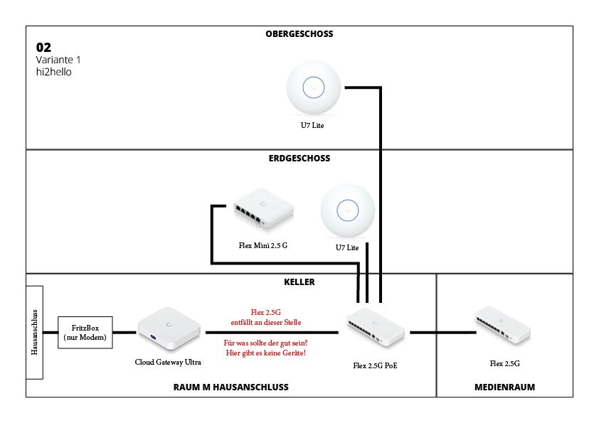

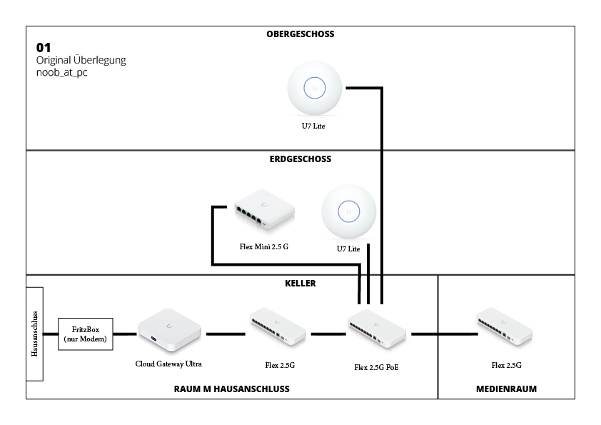

Ich habe den Vorschlag von noob_at_pc mal gezeichnet, so wie ich ihn verstanden habe und hoffe, das ist korrekt so?

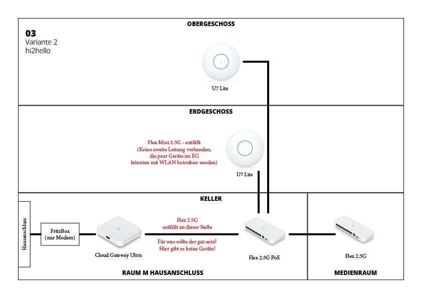

- Unklar ist mir immer noch, warum dabei 2 Switches in den Raum mit dem Hausanschluss sollte, daher eine Variante 2 mit nur einem Switch an dieser Stelle- Ich werde in das EG keine zweite Leitung mehr legen können, da die Wand auf der Seite der Anschlussdose mittlerweile zugemacht wurde (Handwerker halt, er wollte anfangen zu tapezieren …). Die paar Geräte, die im EG stehen (und via Switch erreichbar wären, ohne wieder sichtbare Kabel zu verlegen), sind zu vernachlässigen. Können alle mit WLAN laufen und brauchen keinen Draht, daher Variante 3
- Alternativ zum Ultra Gateway könnte man einen Dream Router stellen. Ob ich im Keller/UG tatsächlich auch nochmal WLAN brauchen würde, bzw. ob das etwas bringt, würde ich gerne als Frage in die Runde werfen. Unten stehen keine Geräte, ausser denen, die im Medienraum verdrahtet sind. Unwahrscheinlich, dass dort außer einem Handy mal was dazu kommt.
Siehe Variante 4Prinzipielle Überlegung:

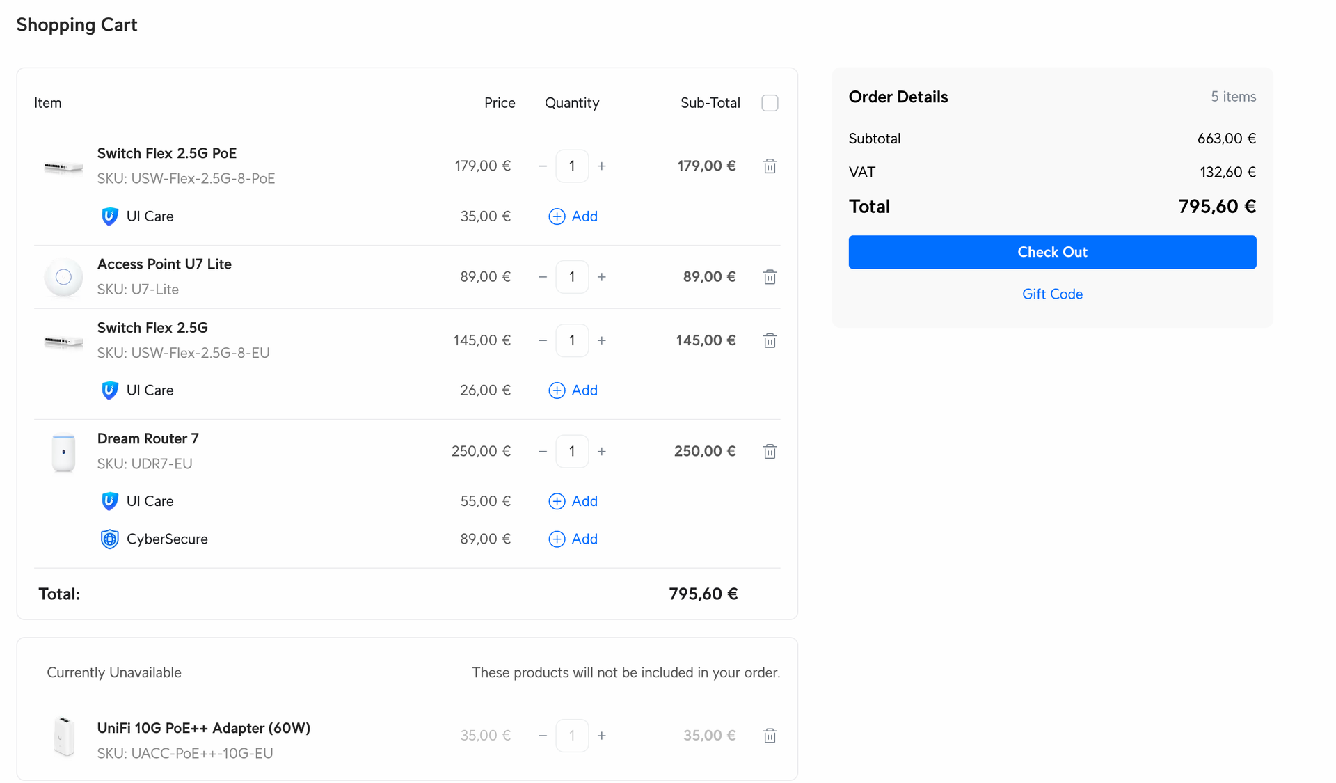

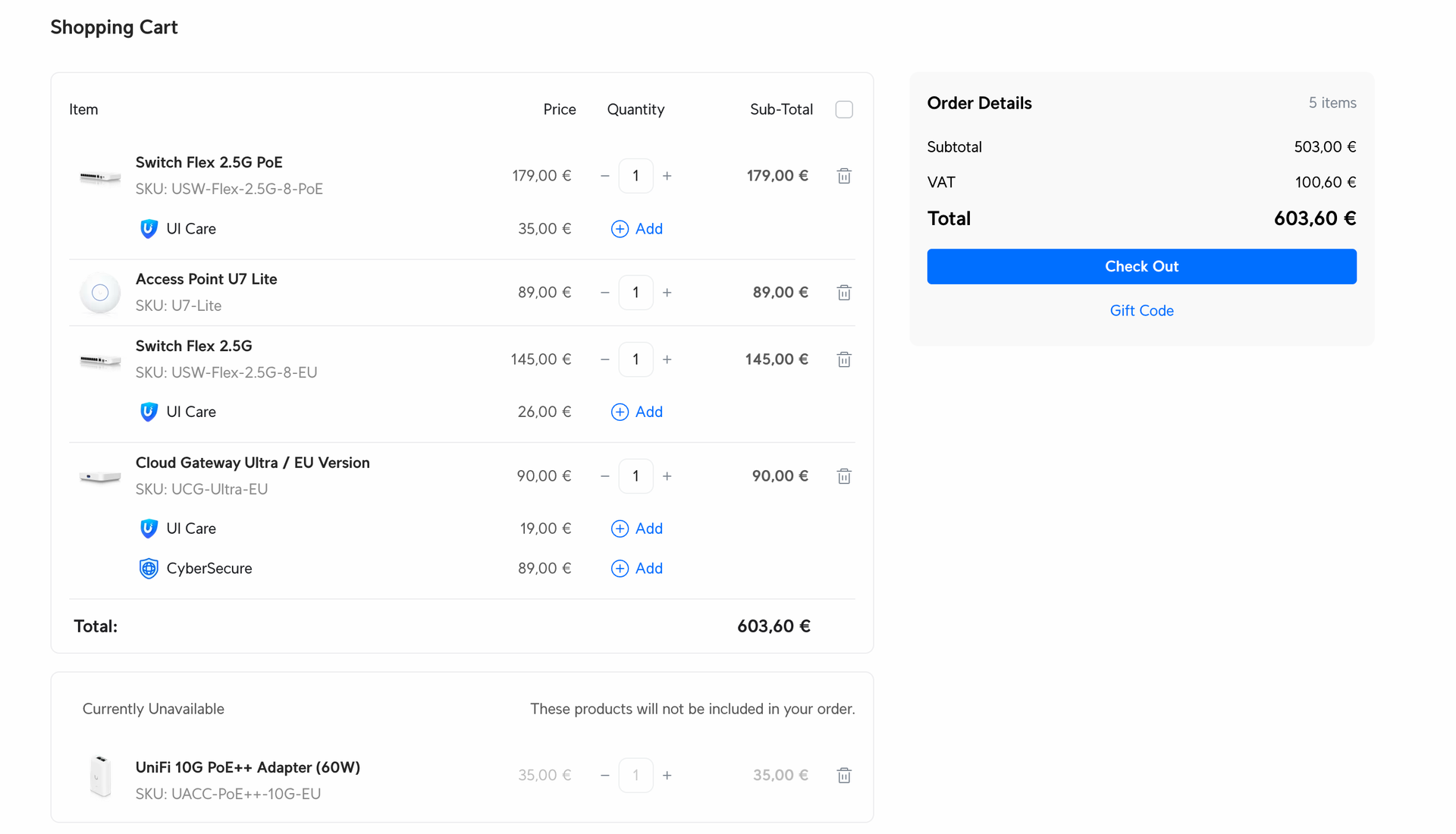

Anbei auch die Preise der alternativen Setups - das Netzteil für den Flex 2.5G PoE ist leider nicht lieferbar … -

Zu Deiner Frage des Netzwerkaufbaus bzw. der Verkabelung:
Da sind keine Duplex-Leitungen. Ich habe 3x Cat 7 vom Keller sternförmig in jeweils 1 Stockwerk verlegt.
Also 1x Keller > UG (Medienraum), 1x Keller > EG, 1x Keller > OG.
In jedem Stockwerk ist eine Netzwerksteckdose. Von diesen geht aber nichts in die Räume ab. Ich wollte nicht alle Wände aufmachen und durchbohren, zudem haben / hatten wir ein Zeitproblem.
Die Wände sind noch offen - ich könnte also noch eine jeweils zweite Leitung legen. Wüsste aber nicht, was das bringen sollte - mangels Kenntnis von Duplex-Einsatz.
Ich versuche gerade durchzusteigen …
Warum im Keller 2 Switches, also Flex PoE UND Flex? Da würde doch einer reichen?
Ist es ein Problem, dass das Gateway Ultra nur 1GB kann, wenn Du beim Rest auf 2.5G setzt?
Der Flex Mini 2.5G kann bei PoE, da ginge kein Switch im EG (oder kein AP)? -

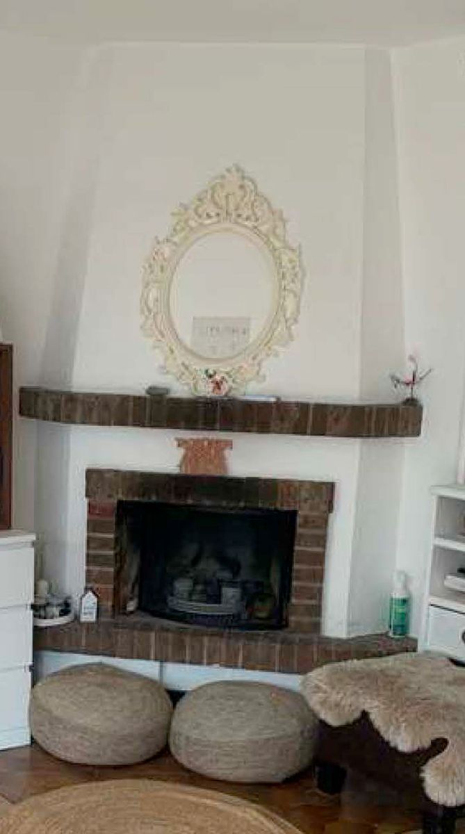

Den gruseligen Kamin würde ich am liebsten abreissen.
Das Teil ist sowieso nicht mehr konform zur BIMSCHV und hübsch ist auch anders, was imho noch nicht mal Geschmacksfrage ist.Vielleicht baue ich doch irgendwann mal ein eigenes Haus. Gaaaaanz sicher NACH dem Lottogewinn, der fest eingeplant ist

Mit dem offenen Kamin im EG (ist aktuell der einzige, den ich auf dem Schirm habe) kann ich das wohl vergessen; der ist 45 Grad gedreht und wird nach unten hin breiter (siehe Foto) …
Aber vielleicht finde ich ja woanders im Haus noch einen Kamin, der nicht durch geflieste Bäder o.ä. läuft.Danke Euch für die Idee
