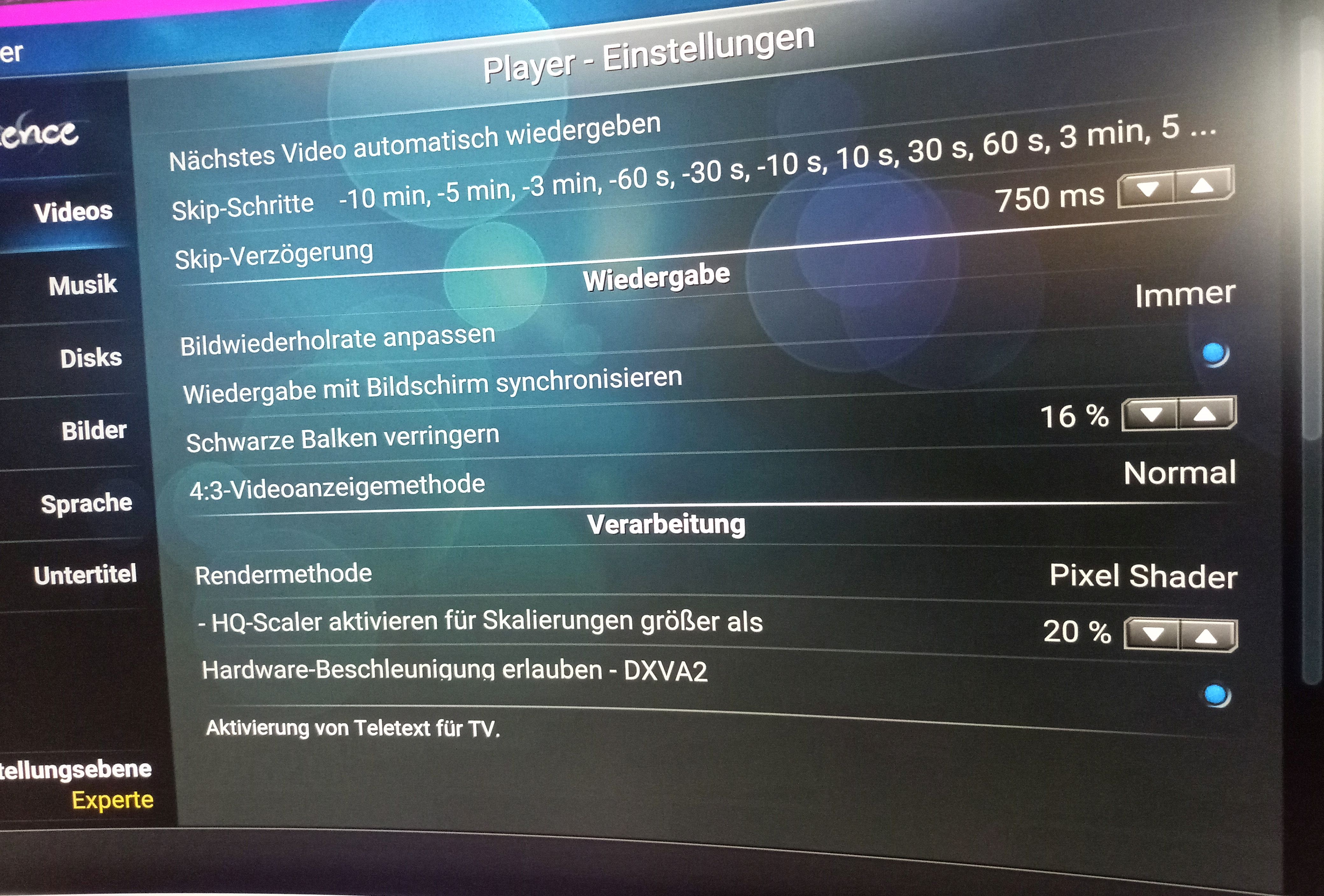

das mit dem zugewiesenem Speicher im Bios habe ich auch mal kontrolliert.
Lt. Bios sind 256MB zugewiesen gewesen, weiß der Fuchs wie da 128MB in das [definition=9,2][definition=9,3]Kodi.[definition='1','0']log[/definition][/definition][/definition] reinkommen,
da die Optionen aber bis 1024MB liegen, habe ich diese 1024MB jetzt auch mal ausgewählt, das MicroRuckeln hat sich gefühlt vielleicht 1mü verbessert. -

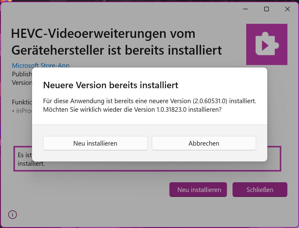

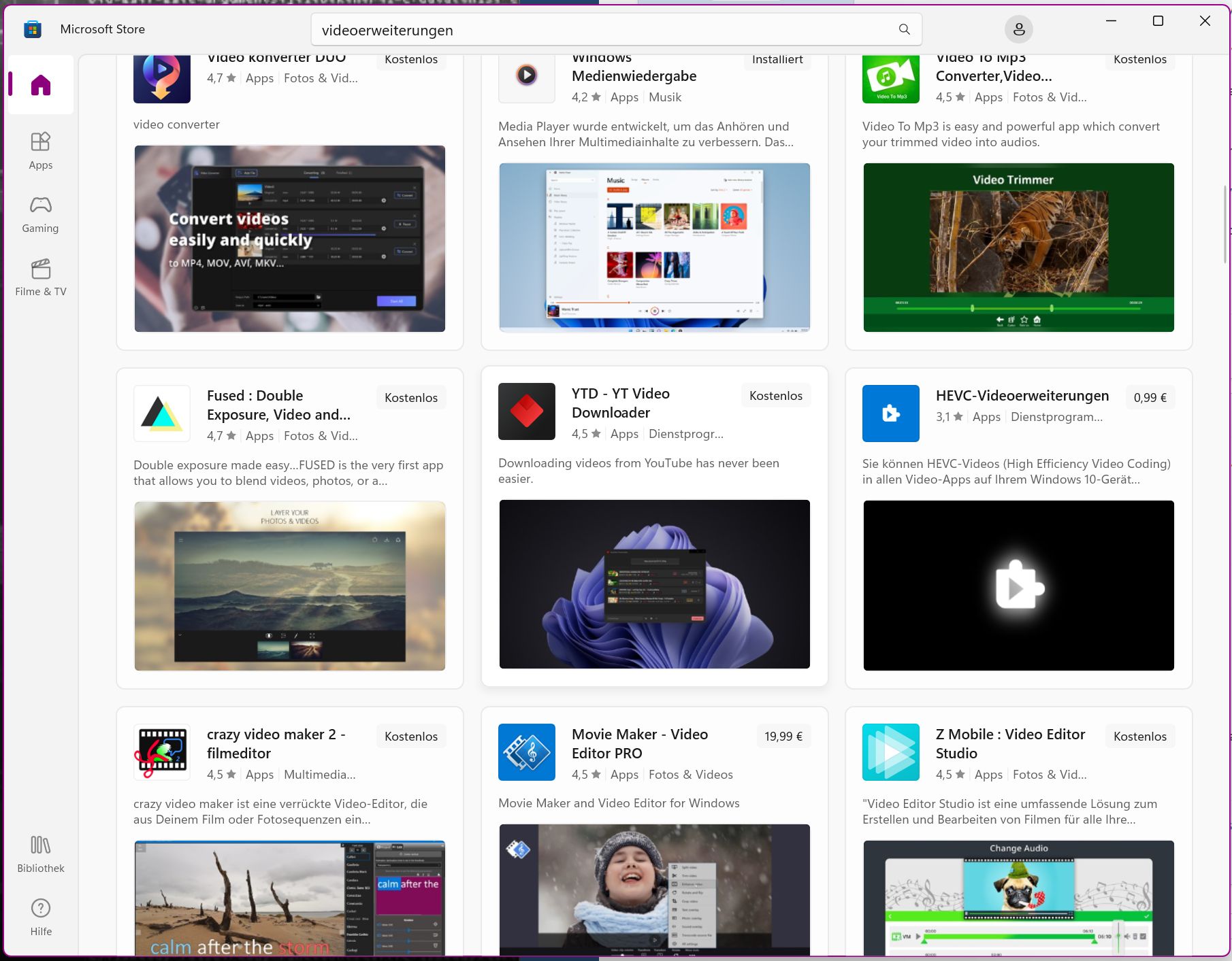

...koschd bei mir 0,99€ (mein Blutdruck steigt schon wieder leicht), mal sehen ob es wo günstiger gehtNun wollte ich das installieren, aber ich habe es bereits drauf......, warscheinlich habe ich das über das K-Lite codec Pack installiert, mit Shark weiß ich nicht, was ich da tun soll, wie gesagt, ich habe das hier nicht studiert
Ich habe jetzt in den Einstellungen die Veränderungen vorgenommen, jetzt lässt sich auch jede hochauflösende Datei mit Bild abspielen, es ist auch anschaubar, das Bild ist etwas ruhiger geworden. Hier erwarte ich aber von der Hardware und dem Samsung Monitor auch nicht viel mehr. Das war Ziel. Damit hat sich das geschilderte Problem eigentlich gelöst und ich bedanke mich auch ganz artig.
Unten ein Bild mit den Einstellungen wie es bei mir funktioniert (DXVA war keine Option, damit ging es nicht).
Jetzt muß ich das nur nochmal an meinem 55" Philips ausprobieren, aber das kommt später. -

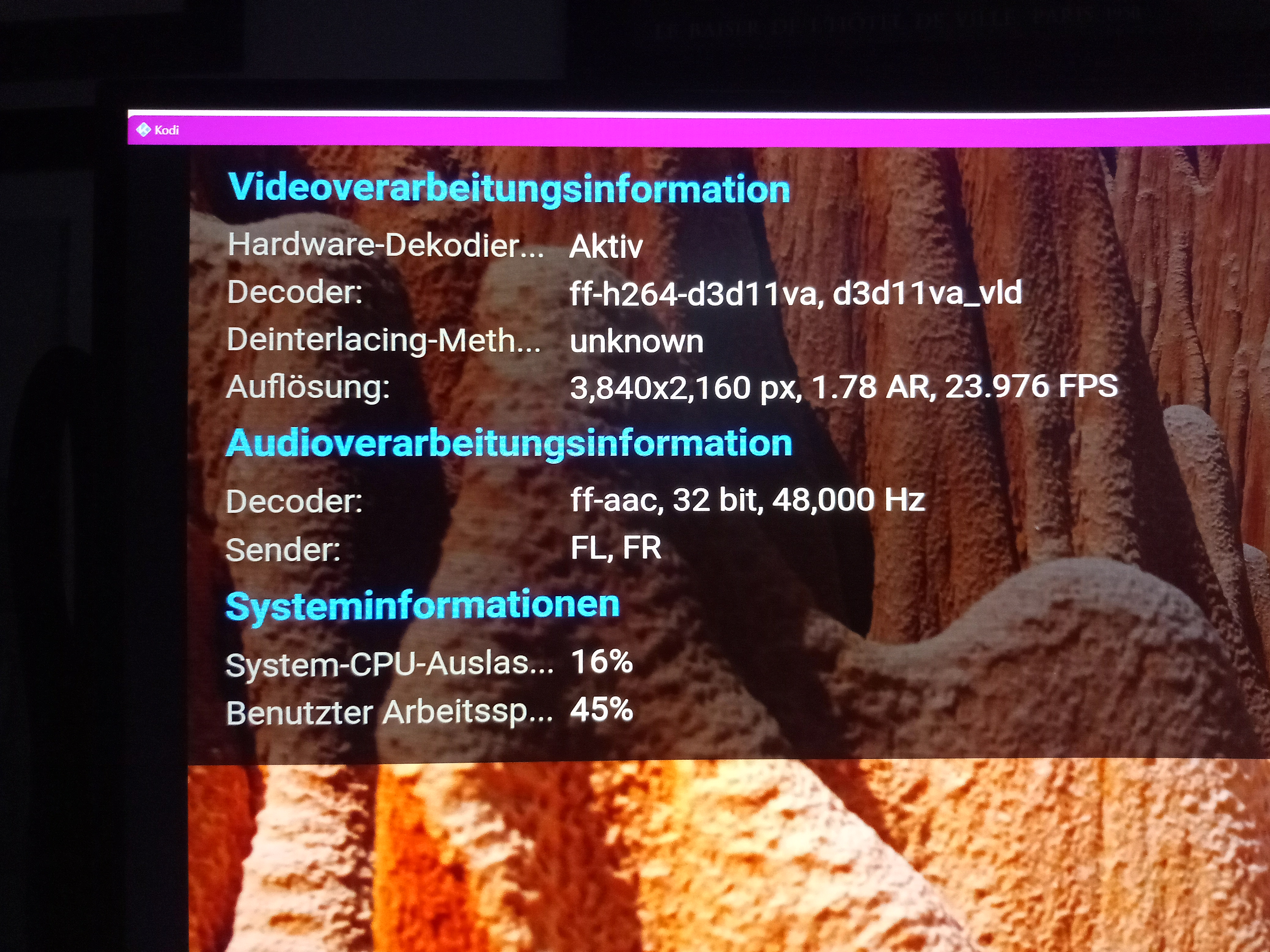

@te36
Zunächst Danke, das war schon hilfreich wegen der ausgegebenen Informationen.
CPU und RAM Auslastung gehen von 5% bis 30-40%, ganz selten mal 80%, 100% habe ich einmal sehr kurz gesehen.Interessant auch für mich das mit dem VLC abzuspielen, der spielt z.B. Dateien ab, bei welchen Kodi in Windows schwarz bleibt, die Untertitel zu sehen sind und nur der Ton zu hören ist (auf der Shield unter Android läuft das perfekt in Kodi).
Manche Dateien werden unter Windows in Kodi ohne Bild abgespielt, der Ton ist zu hören, VLC spielt alles ab. MPHC spielt auch alles ab, aber das Bild ist schlechter.
Was ich auch gesehen habe, ist, das das Bild in Kodi bei 29,97FPS unter Windows ruhiger wirkt, als bei 23,97FPS. Meiner Shield ist das egal, die Bilder/Filme sind alle vernünftig.
Und ich habe hier unter Windows in Kodi diese Microruckler, das Bild ist nicht geschmeidig, egal was ich für eine hochauflösende Datei abspiele.Als Fazit für mich, wenn ich mit Kodi auf Windows umschwenken will, muß ich für bestimmte Filme einen anderen Player wählen, VLC gibt es wohl als addon für Kodi.
Oder den Windows mini PC nur als NAS, weil Kodi auf der Shield einfach besser ist.

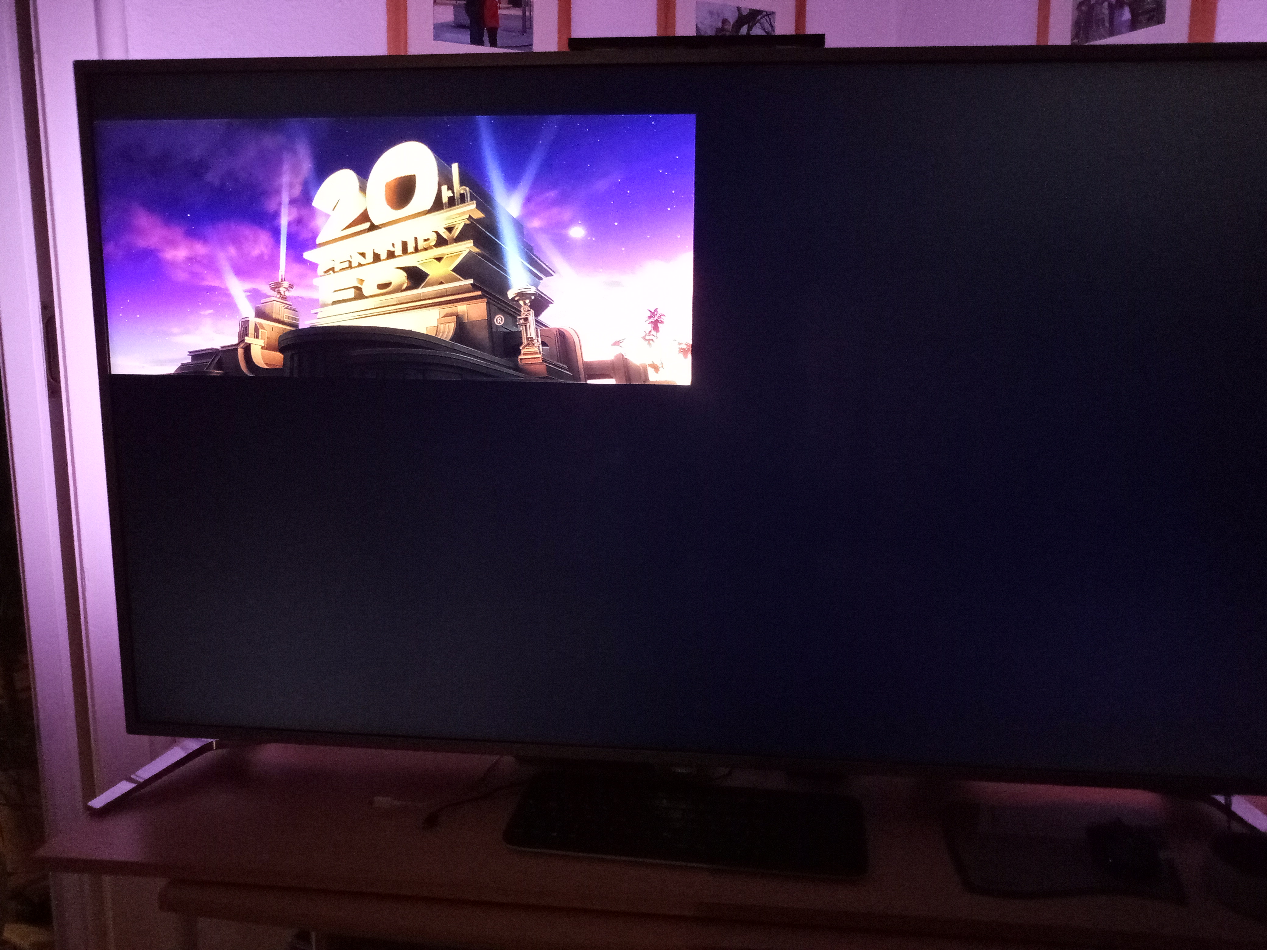

Gut, habe ich was gelernt.[xattach=64166]Hier ist ein Bild sichtbar[/xattach][xattach=64167]Hier ist kein Bild sichtbar[/xattach]

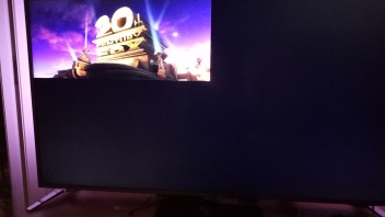

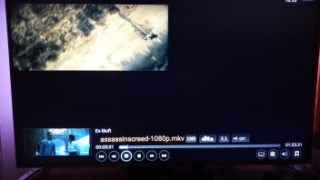

nach dem Update ist plötzlich das laufende Bild oben links in der Ecke, wie könnte ich das denn beheben?
Alles andere ist im grünen Bereich. Ich habe eine Shield 2015Pro.
Gestern war es auch noch ein richtiges Vollbild.................aber nun?Bitte, ich brauche dringend Hilfe................
