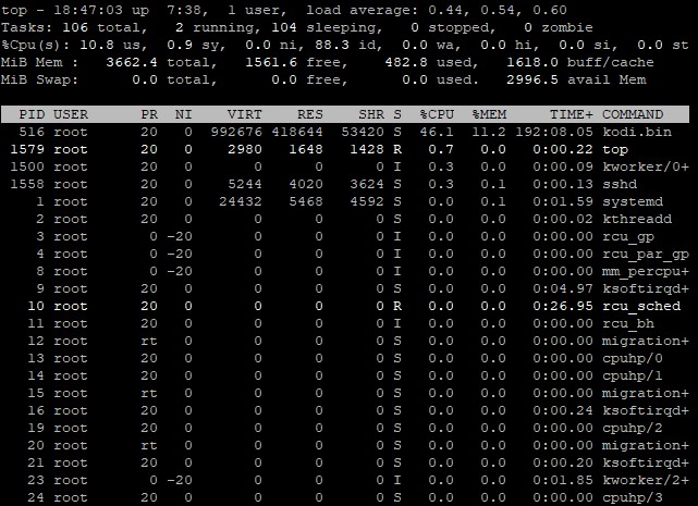

    Danke zuerst für Eure Posts. JA ich habe mir auch gedacht, dass ich morgen auf jeden Fall eine neue SD karte kaufen werde. MIr wurde diese empfohlen für den raspi, aber
    da wurde ich falsch beraten. Ich kaufe mir ja nicht einen Raspi4 und dann bremse ich ihn mit der SDkarte ein. Sandisk extreme wäre auch meine Wahl gewesen.
    Ich habe den Skin Eminece 2 mod installiert, mit läuft mein raspi 3 gut, aber scheinbar ist da bei der installation was schief gelaufen, denn wenn ich auf den default
    Skin(estaury) wechsle, dann hat kodi.bin nur noch ca. 23% Auslastung. Da es aber eine neue SD- Karte gibt, werde ich, wie auch von CvH empfohlen alles neu installiert.
