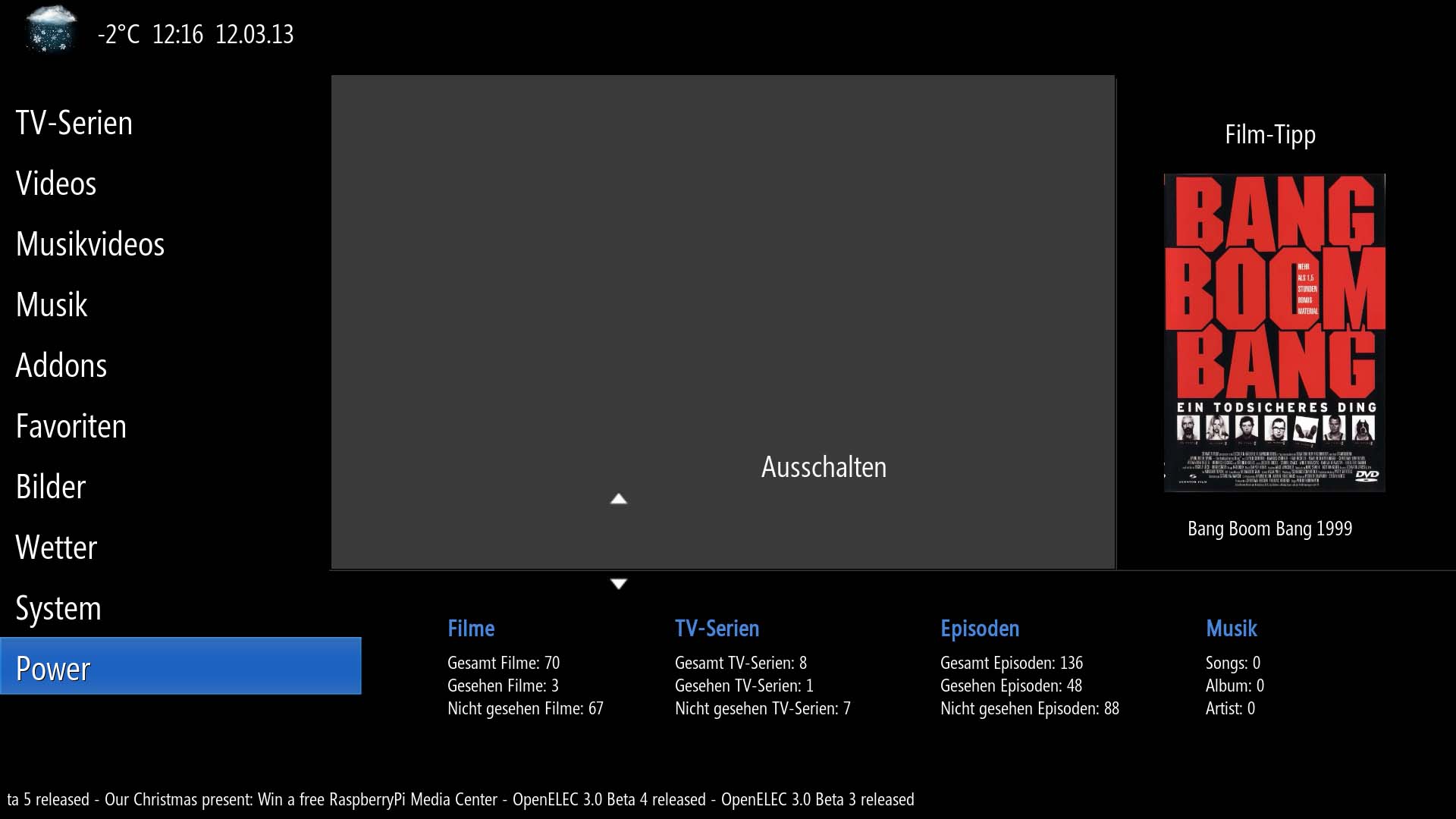

O.k. Nach Neuinstallation des Skins alles in Ordnung. Kann rauf und runterfahren, Grafiken werden angezeigt.
Nur: wie kriege ich es hin, dass in der Ansicht MoviesMulti bei Artwork mir die Disk angezeigt wird. Grafik heißt bei mir disc.png und liegt im Filmordner.
Ja, habe nun mehrfach gestartet und immer wieder das selbe. Werde mal eine Neuinstallation des skins probieren.
Aber, wo du gerade mal da bist Wo müssen die DVD-Art liegen, damit ne DVD im Cover angezeigt wird. Ich habe die jeweils im Filmordner, bekomme aber nix angezeigt.
