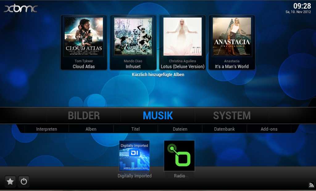

Ich benutze den Standard Confluence. Ich habe fixedlist in list geändert. Es kam 5 mal vor. Nun kann man nicht mehr scrollen. Dies stimmt schon. Aber leider sind die 4 Buttons nicht zentriert, sondern der linke Button Bilder ist nur halb zu sehen und beim rechten System Button ist noch jede Menge Platz rechts. Die müsssten nun alle zentriert sein. Nö, das ist es noch nicht ganz was ich wollte. Kann man noch irgendwo sagen, es soll zentriert sein ?
Ich habe mal zwei Bilder angefügt um zu verdeutlichen um was es mir geht. Auf dem einen Bild sind drei Hauptmenüpunkte zu sehen und man kann nicht scrollen. Dies hätte ich gerne für 4 Hauptmenüpunkte. Man sieht der Platz würde es hergeben, aber mann muss hier immer vertikal scrollen, wenn man an die zwei äußereten Menüpunkte will. Evtl. den Abstand einstellen oder die Schriftgröße ändern... ?? Um noch einen Schritt weiter zu gehen..., den Menüpunkt System brauch ich auch nicht an dieser Stelle. Wenn dies irgend ein kleiner Button wäre unten neben dem Homebutton oder so wäre es völlig ausreichend für mich.
Hi, ich würde gerne beim Confluence die möglichen Hauptfunktionen (Bilder, Video, Musik und System) gerne feststehend haben, damit es nicht mehr scrollbar ist. Ich habe bereits Programme und Wetter deaktiviert, aber trotzdem muss man horizontal scrollen wenn man von Bilder in System will obwohl vom Platz her ja alles auf einen Bildschirm passen würde.
Wenn ich nur drei Einträge habe (versuchsweise mal auch Bilder deaktiviert) habe ich drei restlichen Hauptfunktionn fesstehen und man kann nicht mehr scrollen. Man müsste also bei 4 Hauptfunktionen den Abstand dazwischen etwas verringern. Aber ich habe keine Ahnung wo man dies macht. Wahrscheinlich in der Home.xml ... aber wo. Wäre für einen Tipp dankbar.
