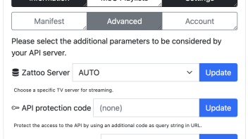

Kannst den DNS als Variable setzen, z.B. docker run --dns=1.1.1.1 …
Ah, coole Sache. Ist das eigentlich eine Variable speziell für diesen Container? Oder funktioniert die Variable systemweit bei jedem Docker-Container?
Kann man eigentlich im Docker Compose direkt einen eigenen DNS Proxy hinterlegen, um den Traffic für den Container über die Schweiz laufen zu lassen? Gibt es dafür einen passenden Befehl?

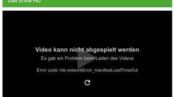

Ich habe jetzt erstmalig Telerising auf einer sauberen Installation von Ubuntu Server 24.04. installiert und mit dem Setup-Wizard 1&1 TV konfiguriert.
Leider kann ich aber weder über die m3u-Playlist in VLC noch über den integrierten Webplayer einen Stream starten.Bei VLC wird die Senderliste korrekt angezeigt, bei der Wiedergabe einzelner Sender bleibe ich in einer dauerhaften Ladeanimation hängen. Der Webplayer gibt mir folgende Fehlermeldung aus:
Die Settings habe ich sonst auf den Standardwerten gelassen. Wo bin ich denn falsch abgebogen?

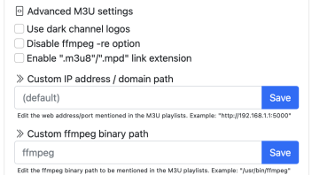

Habe jetzt mal mit meinen 1&1 Zugangsdaten über das Webinterface eine Playlist erstellt. Bei VLC kann ich anschließend aber keine der Stream starten.
Das Tool läuft dabei bei mir lokal unter der 192.168.2.128. In der Playlist wird aber auf die IP 127.0.1.1 verlinkt. Ist das so korrekt oder müsste dort nicht auch die 192.168.2.128 stehen?
In den Settings gibt es ja auch das Feld "Custom IP address / domain path". Muss ich da die IP manuell eintragen oder sollte das Tool die korrekte IP eigentlich von selbst verwenden?
#EXTM3U
#EXTINF:0001 tvg-id="ARD.de" tvg-chno="1" group-title="Main Program" tvg-logo="https://images.zattic.com/logos/2a2a4aee64bbd6f7f817/black/210x120.png", Das Erste HD
http://127.0.1.1:5000/api/1u1/live/ard

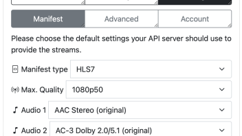

Bei den Einstellungen zur maximalen Qualität würde mich noch interessieren, was genau diese Option bewirkt. Wird darüber einfach gesteuert, welche Qualitätsstufe beim Anbieter abgerufen wird? Oder wird der Stream dadurch nochmal extra transcodiert, wenn z.B. der Sender bei Zattoo nur in 720p50 angeboten wird, man aber 1080p50 ausgewählt hat?
