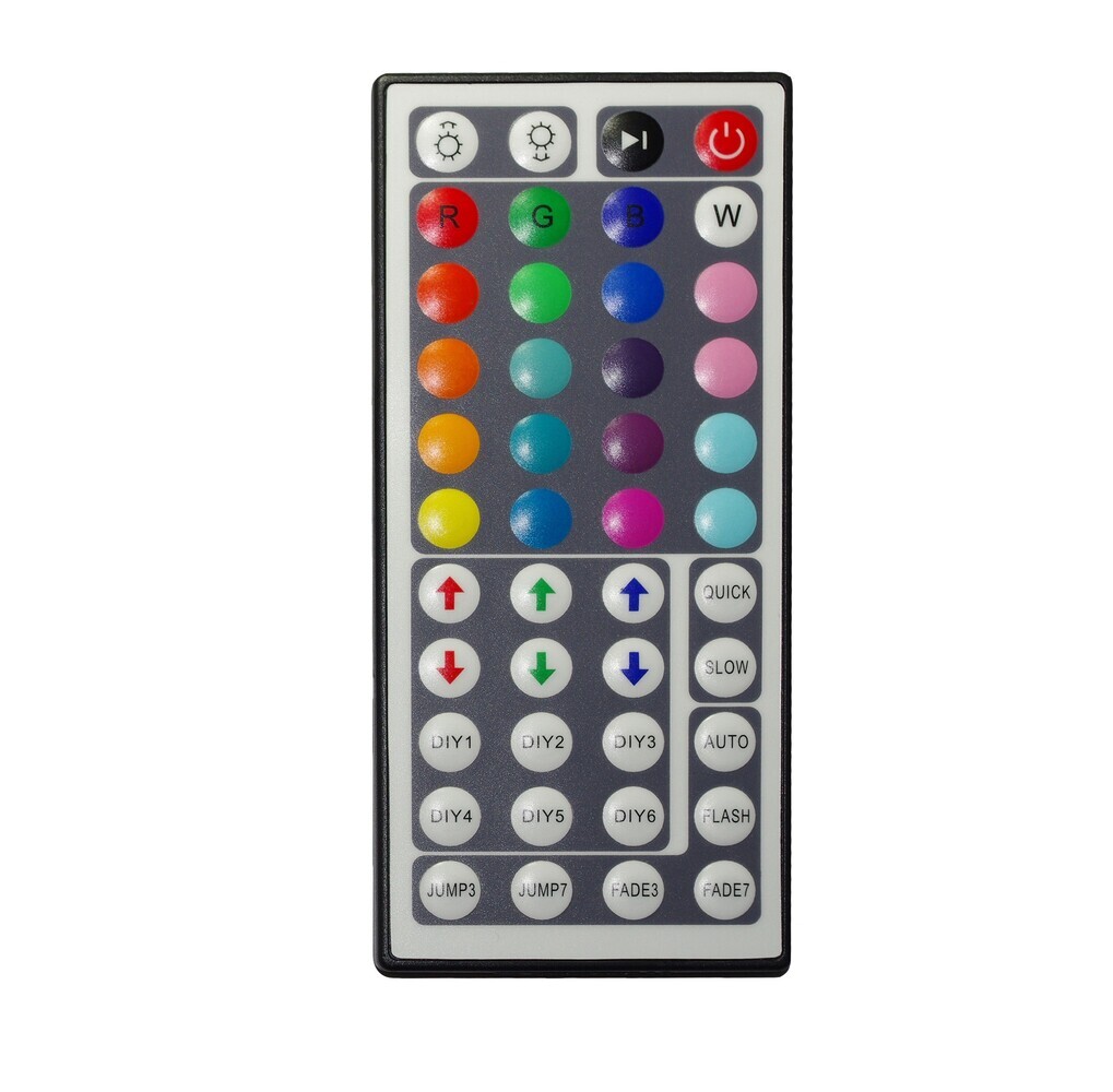

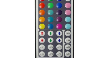

    Ich möchte das per (NEC) IR FB machen. Wie gesagt der IR Empfänger ist eh vorhanden und FBs liegen bei mir massenhaft rum. Ich hatte für eine RGBW-Controller FB (ähnlich wie diese:
    Eine entsprechende rgbw-controller.toml Datei erstellt. Aber irgendwie reagiert der Raspi nicht beim Aufruf von ir-keytable -c -w /usr/lib/udev/rc_keymaps/rgbw-controller.toml
