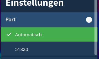

8.8.8.8 läßt sich pingen aber der Mullvad VPN Client erzwingt offensichtlich seinen eigenen DNS Server um die Privatsphäre zu schützen. Testweise habe ich gerade den Google DNS Server als alternativen DNS im Client angelegt und dann klappt es auch mit der Takealug Verbindung. Aber Google meide ich wie die Pest, Darüber möchte ich keine DNS Abfragen abwickelt egal wie schnell sie sind. Würde als Netzwerk Test nicht einfach nur der erfolgreiche Ping reichen ohne den DNS Port zu prüfen?

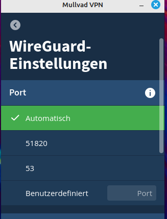

Klar, so hatte ich das auch verstanden. Ich denke Port 53 wird einfach komplett geblockt sein bzw. der Client variiert sogar den Port für die DNS Anfragen. Nur wenn ich zum erlauben des Tests den DNS Server von Google im VPN Client anlege dann laufen alle DNS Anfragen von dem Rechner zu Google und das würde ich natürlich gerne vermeiden. Ich habe eben getestet ob es reicht den Port 53 fix einzustellen aber ohne den zusätzlich angelegten Google Server hat das nichts genutzt.

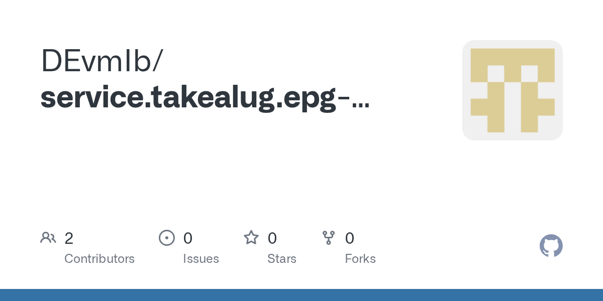

PrivacyFan du kannzt ja mal im plugin das aendern und schaun ob es ueber den mullvad laeuft. zbs 8.8.8.8 nach google.com und port 53 auf 80. wenns bei dir durchgeht mach ich das als neuen standard check fuer alle.
service.takealug.epg-grabber/service.py at 1.1.9 · DEvmIb/service.takealug.epg-grabberContribute to DEvmIb/service.takealug.epg-grabber development by creating an account on GitHub.github.com -
