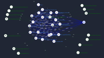

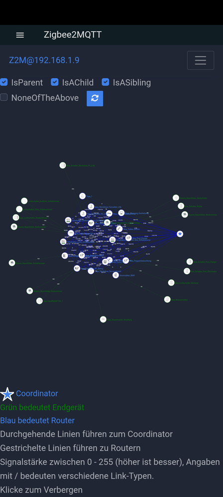

    Ich hatte anfangs die Sonoff Zigbee Bridge Pro mit ZHA im Einsatz. Diese musste aber erst einmal mit einem Flasher umprogrammiert werden, wofür man extra Hardware (zum Flashen) und auch weitere Kenntnisse bspw. beim Löten braucht.
    Mittlerweile nutze ich einen SMLight SLZB-06M, der per LAN angeschlossen ist und mit Z2M in HA verwendet wird.
    Bei mir sind es aber auch bereits seit einiger Zeit weit über 100 Zigbee-Geräte, die darüber verbunden werden. Das muss dann schon stabil laufen,ist keine Bastelspielwiese mehr.
