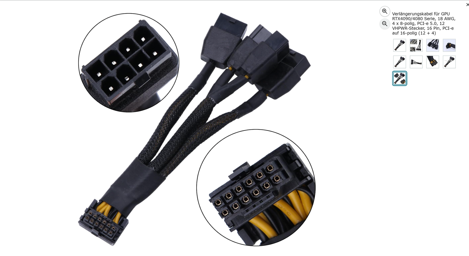

    ich habe gestern eine RTX5090 erhalten und eingebaut. Beiliegend war ein Adapter-Kabel, womit ich die Grafikkarte mit Strom versorgen kann. (siehe angehängtes Bild)
    Nun frage ich mich, ob dieses Kabel "besser/sicherer" ist, wie wenn man direkt ein Kabel vom Netzteil in die Grafikkarte steckt. Oft hört man ja, das der Stromstecker wegschmilzt.
    Naja, da hier nur der Adapter dabei war, dachte ich, jo, das wird schon passen. :P Läuft auch alles... aber bin mir unsicher, deshalb wollte ich mal nachfragen, ob hier jemand auch sowas nutzt, oder doch lieber zu was anderem rät.
    Ich habe folgendes Netzteil: FSP Group Hydro TI PRO ATX 3.0 80+ TITANIUM 1000W
    Leider finde ich das dazugehörige 12VHPWR-Kabel nicht mehr. Kann ich da nun ein x-beliebiges von einem Dritthersteller nehmen (wenn ja, welches würdet ihr nehmen), oder MUSS es unbedingt eins vom Netzteilhersteller sein?
    (Ich hatte mit einem PC-Laden telefoniert...dieser sagte, dass man lieber eins vom Hersteller nehmen sollte, da die Hersteller der Netzteile intern die Pin-Belegung wohl als anders machen - kein Plan ob das stimmt)

  • Grundsätzlich hast Du Probleme mit beiden Arten und Schmelzen. Das Der Bauer durch Testen mit verschiedenen Kabeln rausgefunden.
    Rein vom technischen her ist jeder Adapter weniger eine Fehlerquelle weniger.
    Wegen dem Kabel würde ich FSP selber anschreiben. Die können dir sicherlich Ersatz anbieten. https://www.fsplifestyle.com/de/ContactUs.php

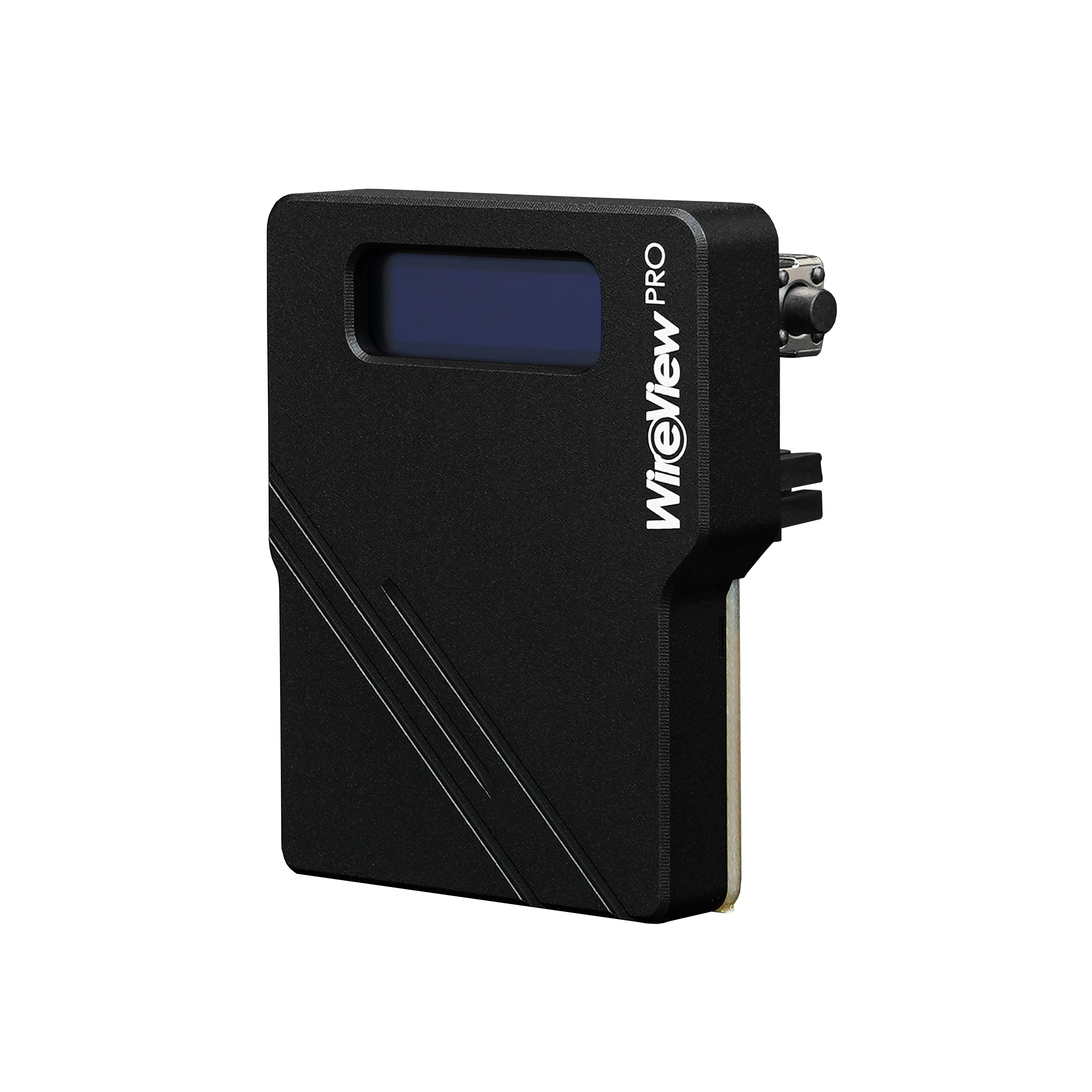

  • gerad was interesantes gefunden :)
    Thermal Grizzly 90° WireView Pro GPU Power Monitoring Device
    Thermal Grizzly 90° WireView Pro GPU: Power measurement device for graphics cards with temperature sensors and OLED display.
    www.thermal-grizzly.com
  • Sehr cool. Leider steht aber meine Graka auf der nicht-kompatibel Liste. :(
    Hätte das gerne mal getestet. :D

  • es sind die kleinen Dinge, alltägliche Taten von gewöhnlichen Leuten, die die Dunkelheit auf Abstand halten. Einfache Taten aus Güte und Liebe.

  • vergiss es, hab nur auf gewinkelt geachtet ... schade :(
  • Hehe ok ^^- Ja, schade. Find das Teil auch mega cool.
    Aber krass wieviele GPUs kompatibel sind und wieviele nicht. Da überwiegen die nicht kompatibeln stark.

  • Liegt aber auch nur am Design vom Gerät. Muss halt Platz an der graka sein zum anschließen, mehr ists nicht. Hätte man besser designen könnnen. Echt schade, wäre mMn ein Verkaufsschlager.
  • Jap, sehe ich genauso. Also wenn ich mir nun meine angucke, dann müsste die Seite des Steckers, welcher in die GPU rein gesteckt wird, einfach bisschen länger sein. Mehr nicht. Muss man halt aufpassen, dass man dann den Gehäusedeckel noch schließen kann.
    Oder einen festen "Zwischenstecker" verbauen, den man nicht abnehmen kann. Keine Ahnung davon. Bin kein Elektriker. Vllt. funktioniert das Ding dann auch nicht mehr richtig.
