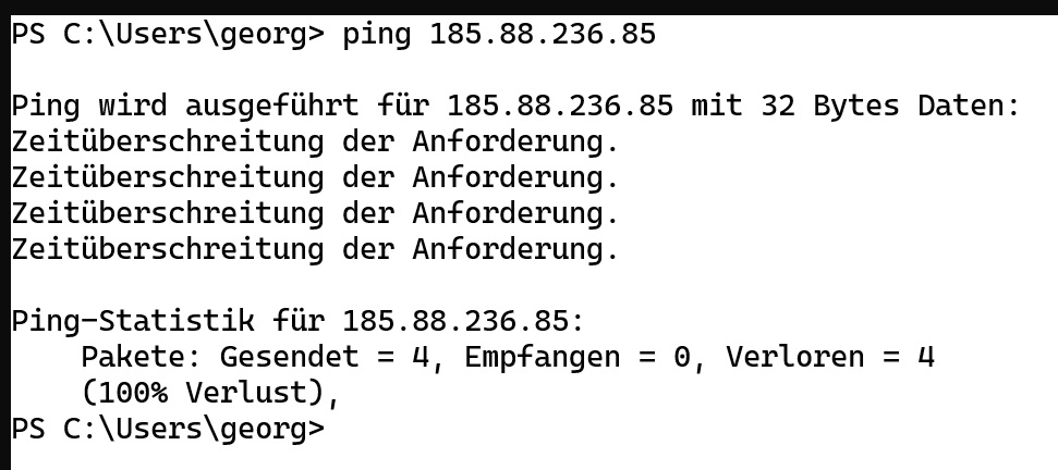

  • Ich bin dabei, kann die Wbseite aufrufen, oder brauchst explizit ein Ping?
  • Bei Ping auf die IP kommt im Terminal:

  • Sieht so aus: nun nur noch Zeitüberschreitungen
  • Gleiches Ergebnis wie oben!

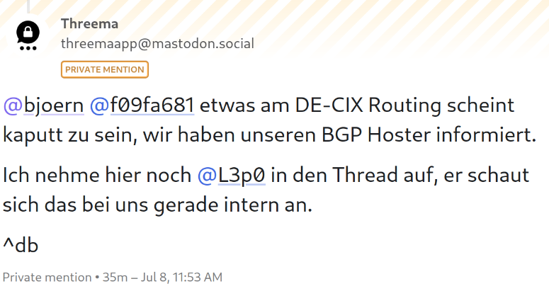

    Schreib doch parallel noch Threema an, damit die sich auch mit dranhängen
