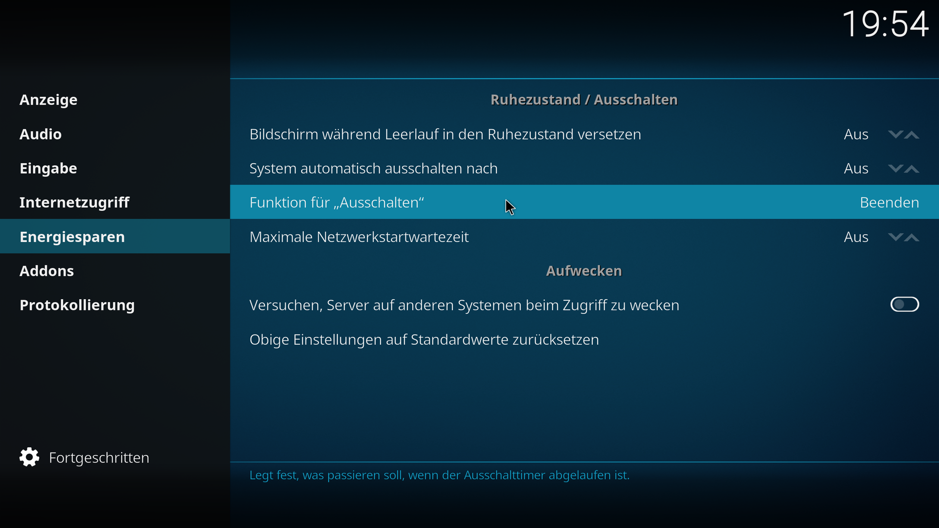

  • Native Modus bietet dir die erweiterten Clientfunktionen wir gemeinsam anschauen mit einen anderen Client und Du musst SMB Freigaben nicht eingeben da alles über Jellyfin/Emby geleitet wird.
    Die zweite Frage ist etwas kniffliger. Du solltest im Kodi Einstellungsmenü sicher gehen das dies hier aktiviert ist:

  • Danke. Unter Energiesparen ist es genau so eingestellt. Ich habe die Hometic Box R 4K Plus und da läuft aktuell Android TV 12 drauf.

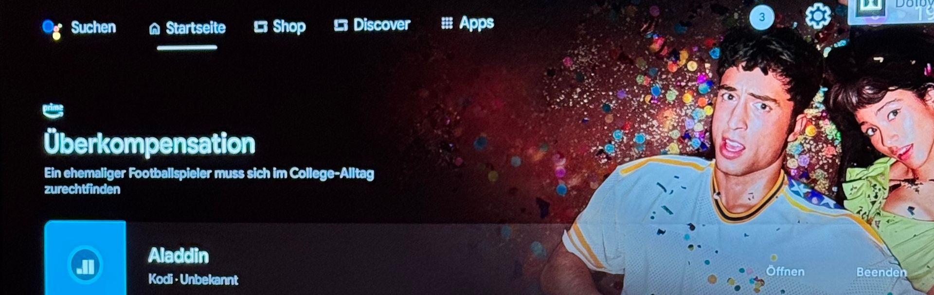

    Das was ich meine hab ich mal als Bild angehängt. Habe mal Aladdin gestartet. Aus geschaltet also den TV und ja die Box geht nicht komplett aus Aber sobald der TV an ist wird die Wiedergabe fortgesetzt und ich bin nicht mal in der App.
    Wie schalte ich das ab.

  • Google TV scheint das zu sein als System. Das hat deshalb nichts mit Kodi selber zu tun sondern den Einstellungen an deinem TV.
    Hier eine KI recherchierte Möglichkeit:
    1. "Power on behavior" Einstellungen ändern:
    • Gehen Sie zu den Einstellungen Ihres Google TV-Geräts.
    • Suchen Sie nach "Startbildschirm" oder "Geräteinstellungen".
    • Dort finden Sie die Option "Verhalten beim Einschalten" oder "Power on behavior".
    • Ändern Sie die Einstellung von "Zuletzt verwendete App" zu "Startbildschirm" oder einer anderen gewünschten Option, um das automatische Starten der alten App zu verhindern
    Kann ich nicht prüfen ob das so geht. Probiers.
