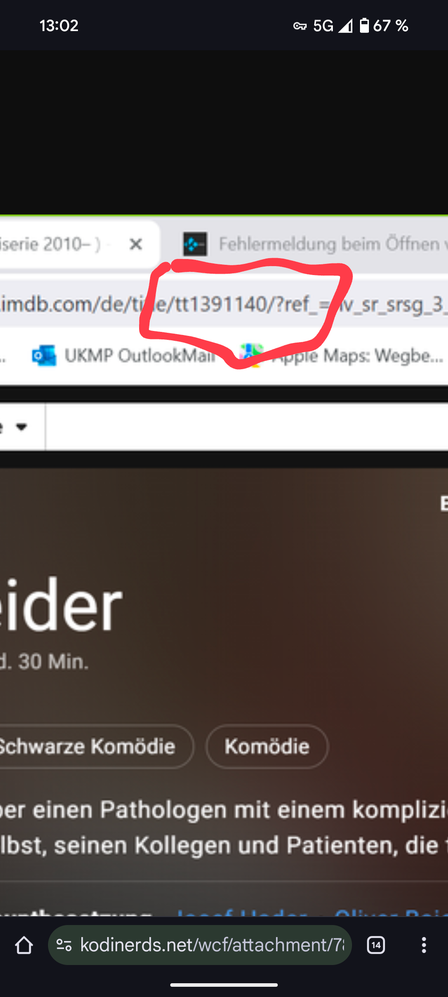

    Filmname (Jahr), Notfalls auch Filmname (Jahr) tt1234567
    Also mit Link zu IMDB, falls Plex Movie Scanner und Plex Movie Agent es nicht finden.

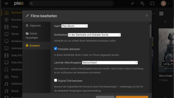

    Auch nicht vergessen unter "Erweitert" dann die richtigen Haken nach eigenen Wünschen zu setzen.
  • Also mit Link zu IMDB
    Ist bei Plex eigentlich nicht notwendig. Ich glaube in meiner Bibliothek musste ich drei Filme manuell zuweisen, weil er sie nicht über "Filmname (Jahr)" gefunden hat.

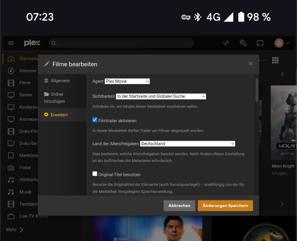

    Eine Frage bei der Gelegenheit, kann man irgendwo in Plex einstellen, dass die Originaltitel beibehalten werden, so wie auch bei TMDB in KODI? Und dann habe ich noch ein Problem: Wenn ich KODi starte, startet kurz rechts oben die Plex Synchronisation mit dem Fortschritts Kringel, aber nach ein paar Sekunden leuchtet ganz kurz eine Fehlermeldung auf. Text irgendwie sowas wie „non Type is not iterable".

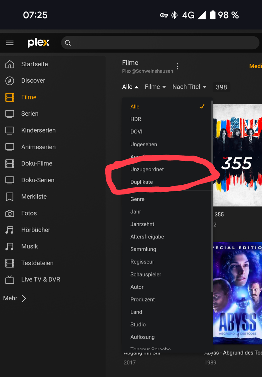

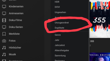

  • Das Thema mit den original Titeln behalten findest du in den bereits erwähnten erweiterten Einstellungen der jeweiligen Bibliothek.
    Zudem kannst du in den Filteroptionen auch explizit Titel anzeigen lassen die entweder doppelt vorhanden sind oder noch gar nicht zugeordnet wurden.
  • Ich glaube er meint mit Originaltitel die Titel, wie er sie selber benannt hat.

    City Cobra , @bennySB, ja, ich meine mit Originaltitel wie ich sie selber benannt habe.

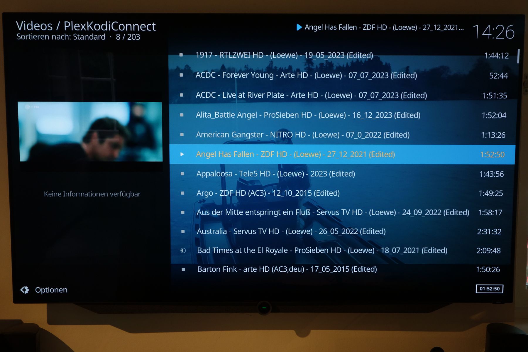

    Und, Ihr werdet es mir nicht glauben, aber nachdem ich nun die eine Medienquelle mit den Serien neu als Filme angelegt habe, ist das Ergebnis wesentlich besser. Es gibt gar kein Kuddelmuddel mehr, und auch die Titel werden nicht so wild umbenannt. Damit kann ich gut leben. Ich mach das jetzt auch mal mit der zweiten Serien Mediathek. Dauert sicher wieder bis heute Nacht, aber egal.
    Was ich jetzt aber immer noch nicht weiß, ist die Sache mit der Fehlermeldung im PKC. Wenn das nicht weg zu kriegen, ist nutzt mir die ganze Sache nur wenig, was das ursprüngliche Ziel anbelangt.
  • Du hast ja nichtmal richtig angelegte Filme und Serien. Wie soll da Plex Kodi Connect richtig arbeiten können.
    Ansonsten einfach die PKC Anleitung Schritt für Schritt befolgen und dann läuft das alles ganz von alleine und ohne Fehlermeldung.

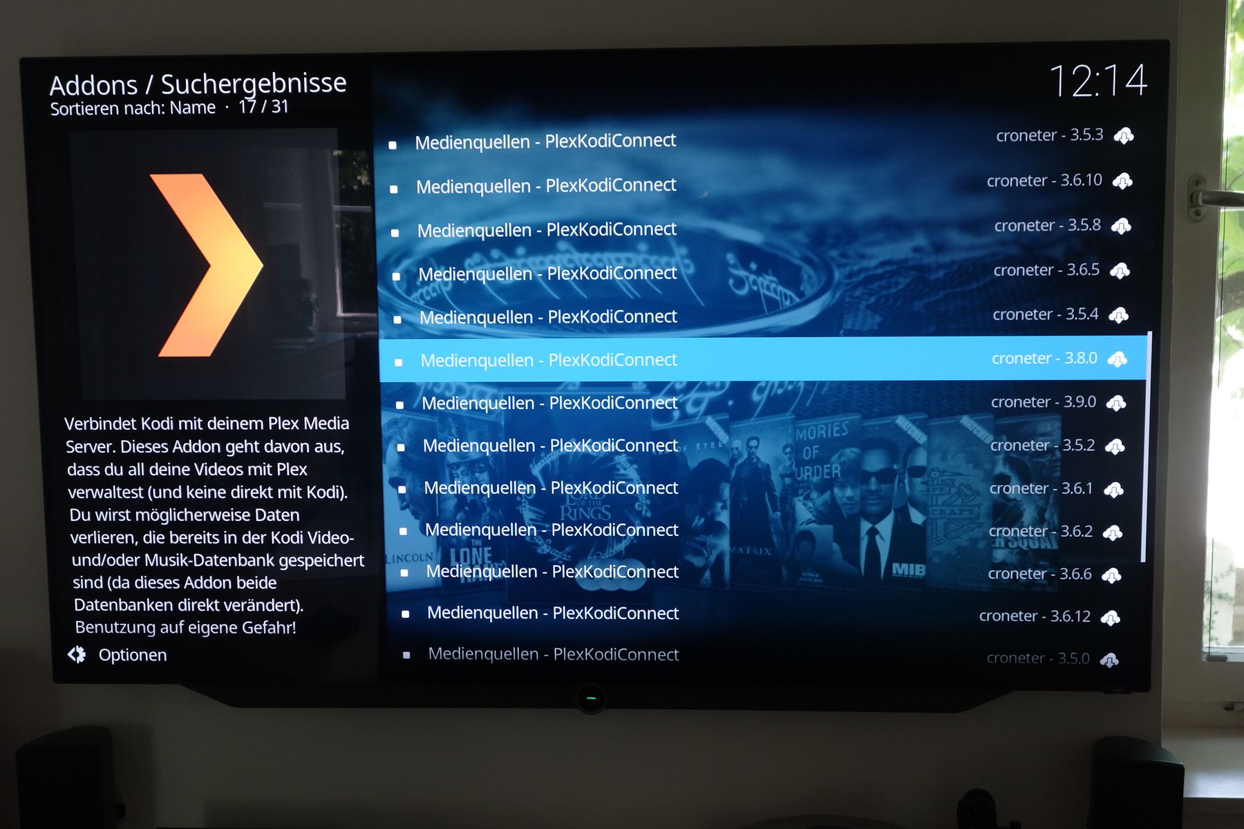

  • Wie schon geschrieben, ich würde ja gerne helfen, kann es aber nicht. Ich habe Coreelec 21.2 NG Nightly installiert, dann die tar Datei vom CPM A14 in den Update Ordner gelegt und upgedatet. Dann den Skin von Jamal und dann das PKC nach Anleitung installiert und es lief. Nachdem Start synchronisiert es automatisch mit Plex. Des Weiteren habe ich dann das PM4K installiert und auch das lief sofort ohne Probleme. Ich habe einfach keine Idee, wo dein Fehler liegt und mit deinen Fragen kenne ich mich nicht aus.
