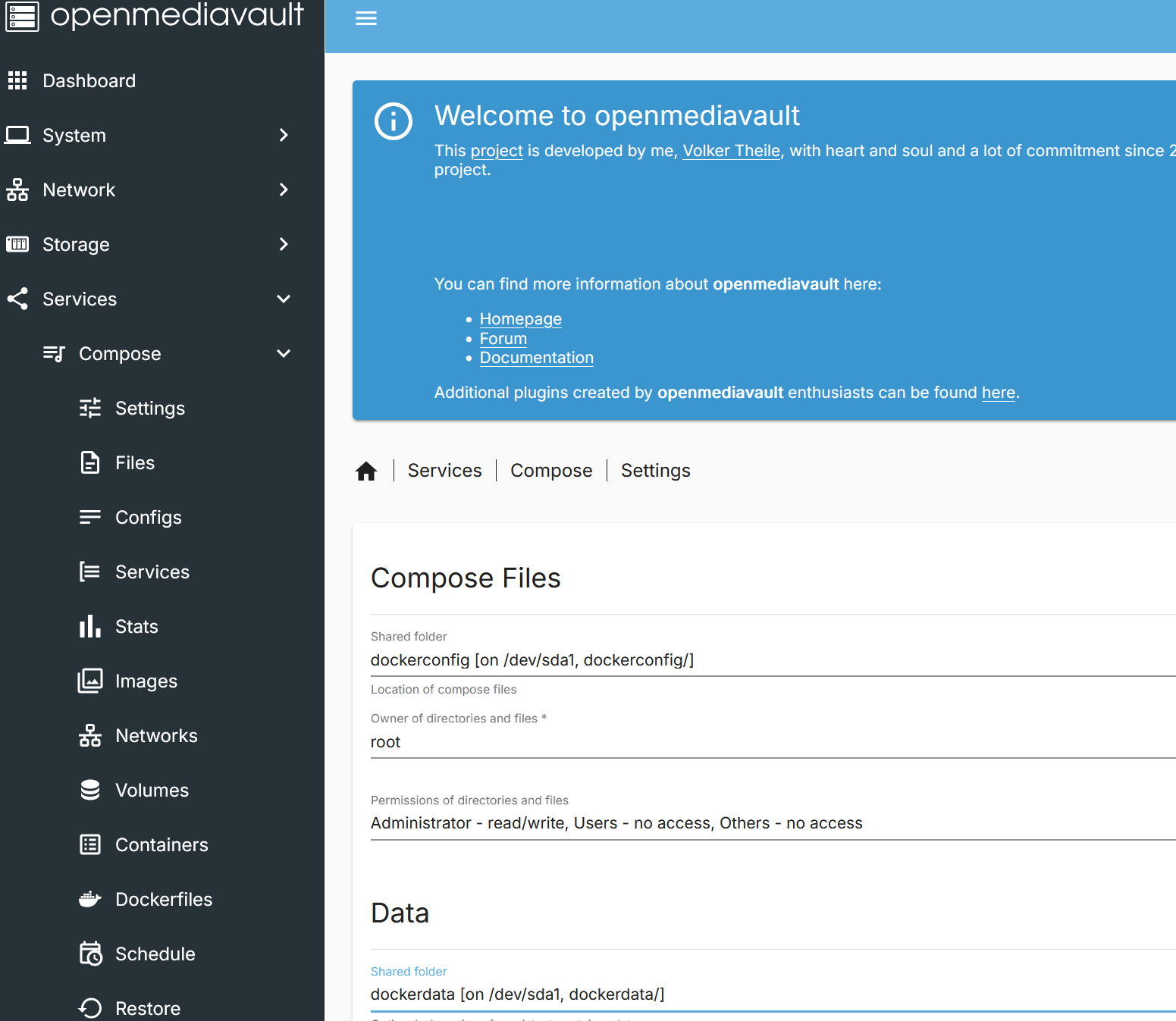

  • Hab es nur mal geschwind zusammen geschmissen und getestet -> läuft. Wenn ihc Zeit finde kann ich die ja nochmal besser machen wenn gewünscht.

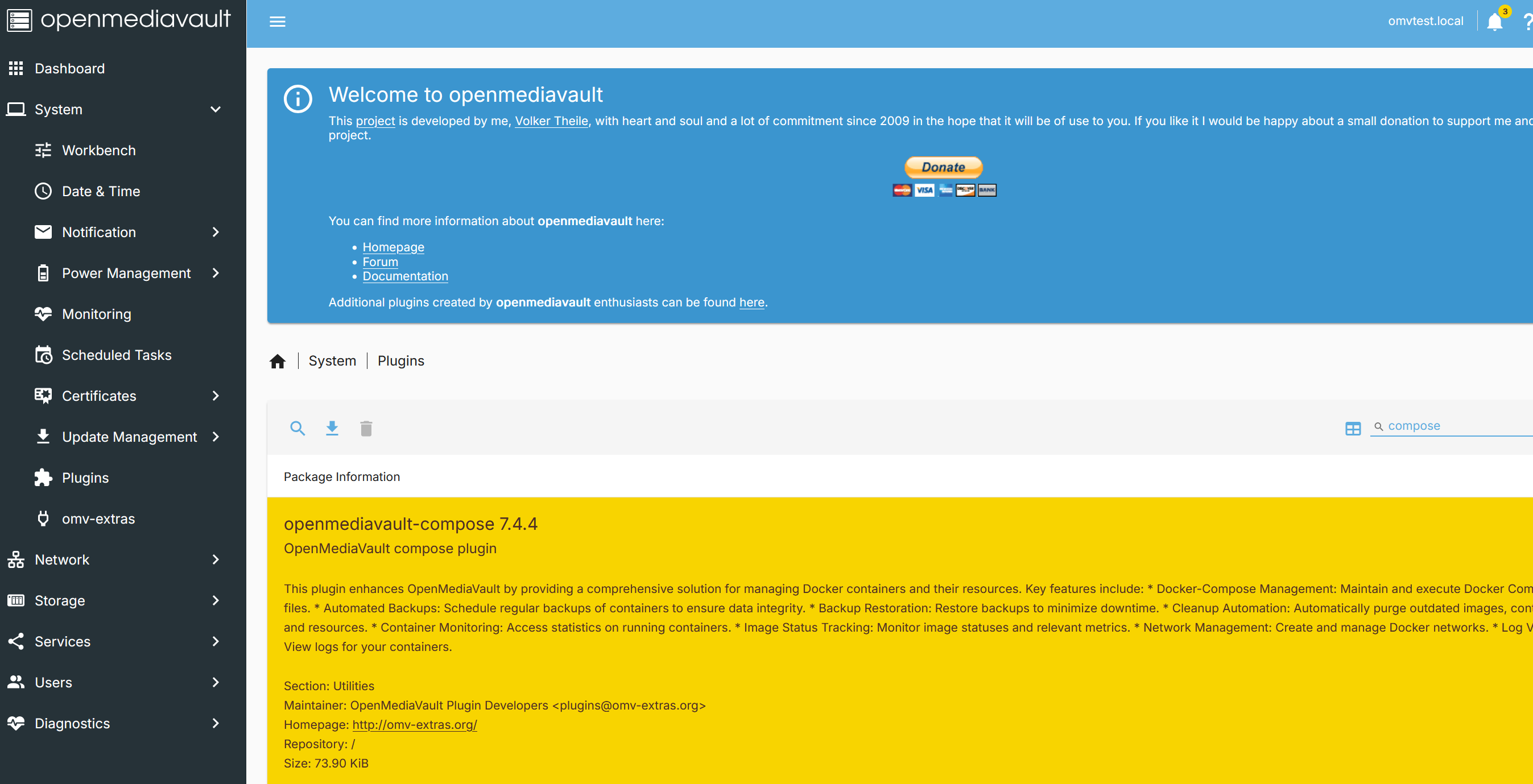

    • erstmal die OMV Extras installieren
    • dann im OMV die Repo aktivieren
    • Compose addon hinzufügen

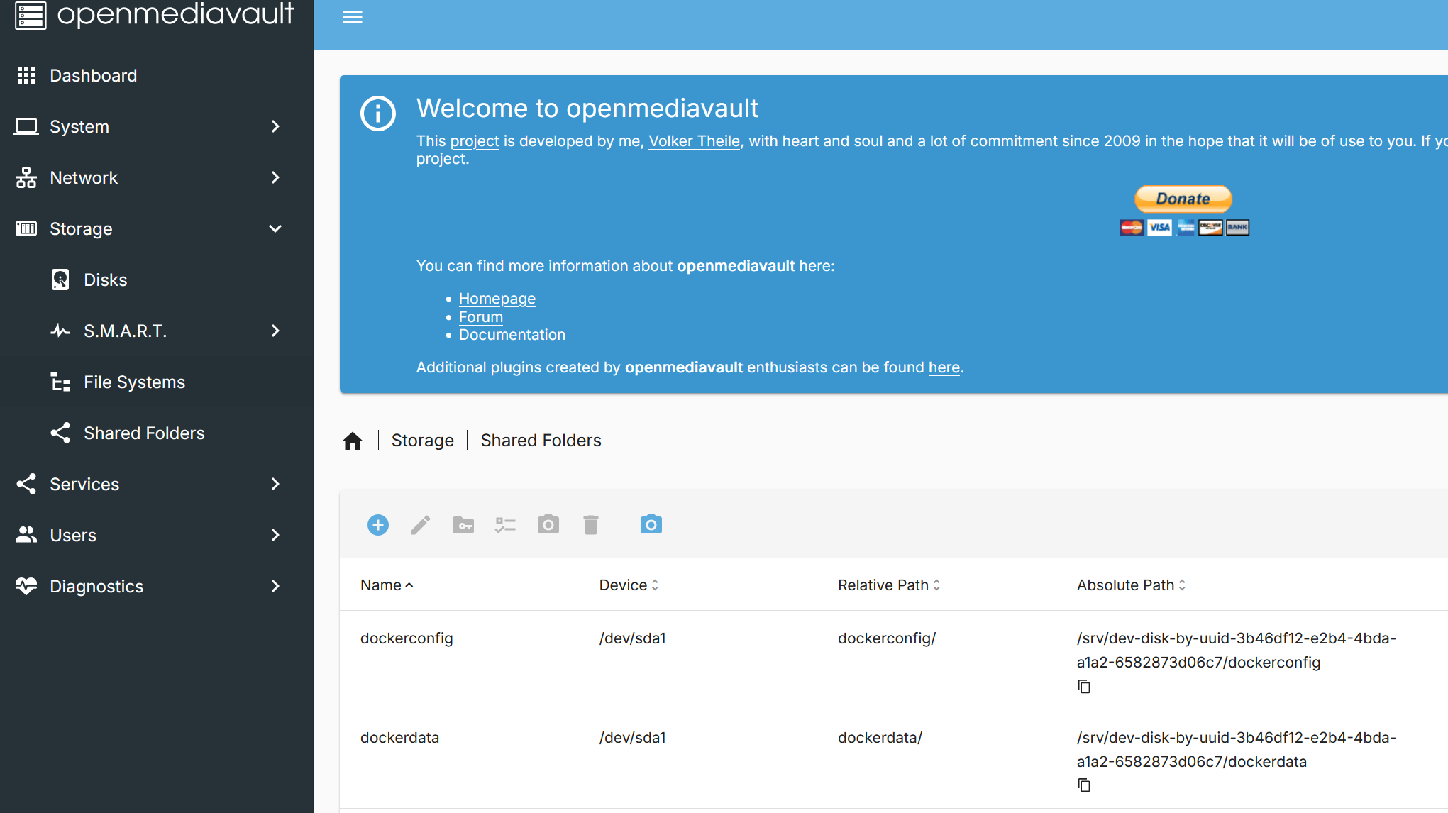

    • Freigabe für die Config Files und die Docker Daten anlegen
    • compose auf diese Freigaben konfigurieren - ich tu danach immer unten speichern und "docker reinstall" damit wirklich alles da liegt wo es hinsoll

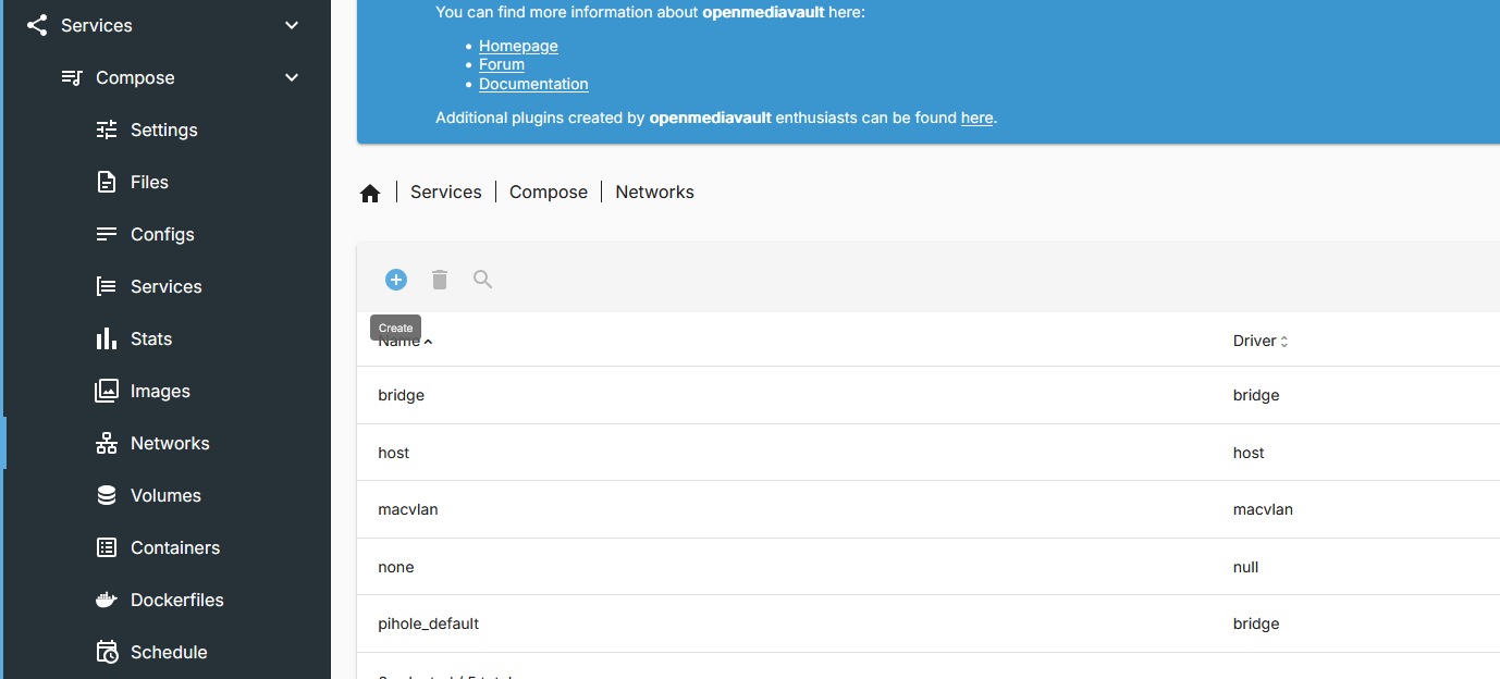

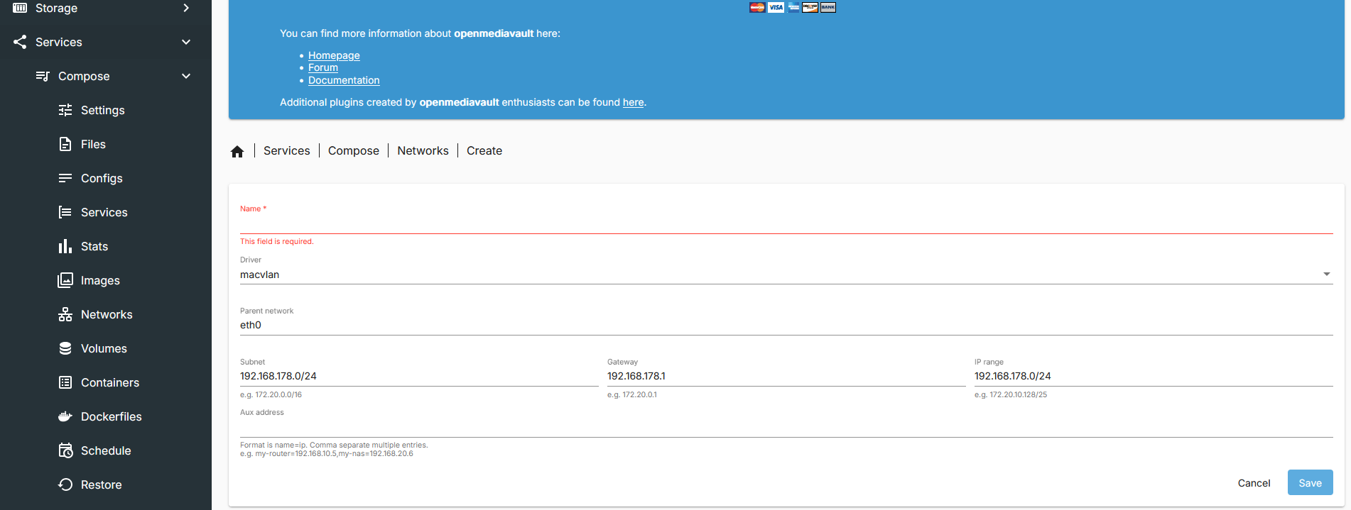

    • dann brauchst du ein Netzwerk für piHole - macvlan

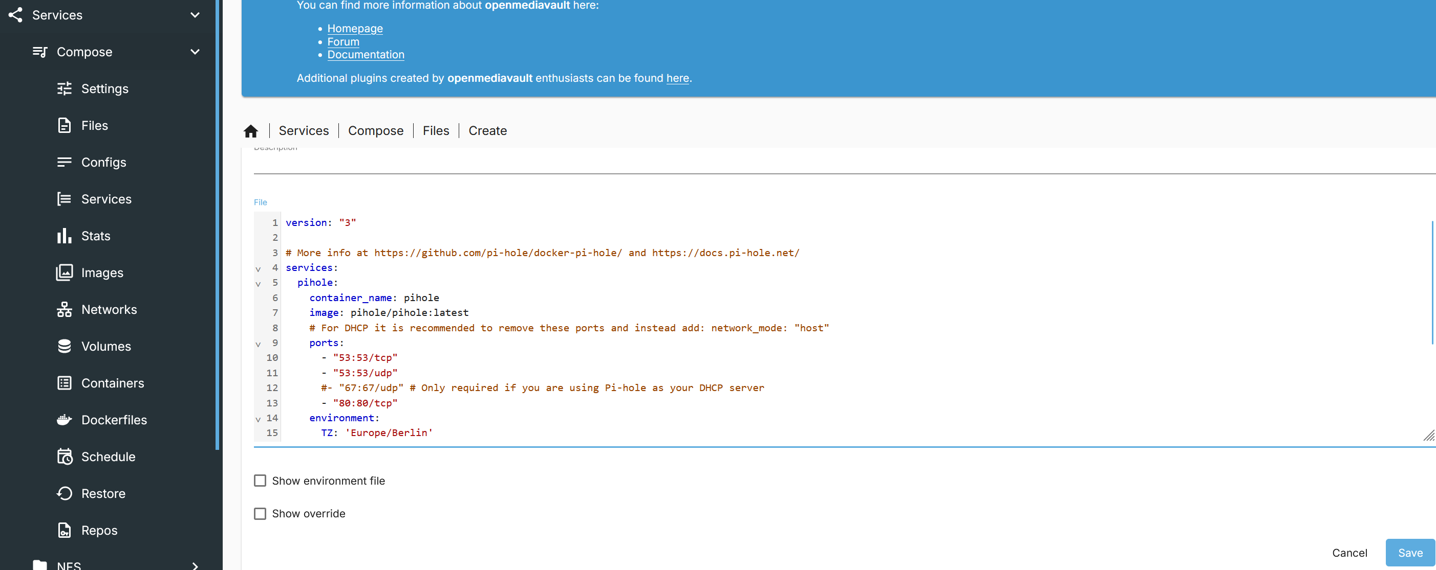

    • dann kannst du das file anlegen

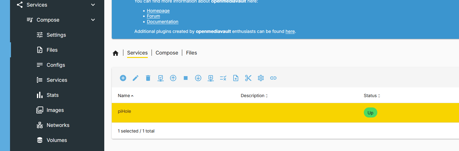

    • ein per Druck auf "up" zieht er sich das image und startet pihole durch :) fertsch
    Beispiel File:

    time="2025-04-27T10:52:32+02:00" level=warning msg="/srv/dev-disk-by-uuid-66fec03d-900d-47a1-8c6c-20f135bd3a38/Compose-Files/Pi-Hole/Pi-Hole.yml: the attribute `version` is obsolete, it will be ignored, please remove it to avoid potential confusion" network macvlan declared as external, but could not be found *** ERROR #1 ***
    END OF LINE
  • Du musst das Netzwerk noch erstellen, den Schritt hast du vergessen
    Screenshot 4-5

    Man kann in allen Compose Files die Angabe der Version am Anfang weg lassen, dies ist seit einiger Zeit nicht mehr nötig.
    Edit:
    Zu deinem Log ein paar Hinweise:
    - CAP_SYS_NICE musst du im Compose File noch angeben
    - PIHOLE_UID und PIHOLE_GID wurden nicht angegeben/vorgegeben
    - CAP_SYS_TIME musst du im Compose File noch angeben
    Am Ende kommen dann nur noch Fehlermeldungen zur internen Datenbank, da weiß ich aber nicht warum und wieso, vielleicht erst einmal die oberen Schritte durchführen.
