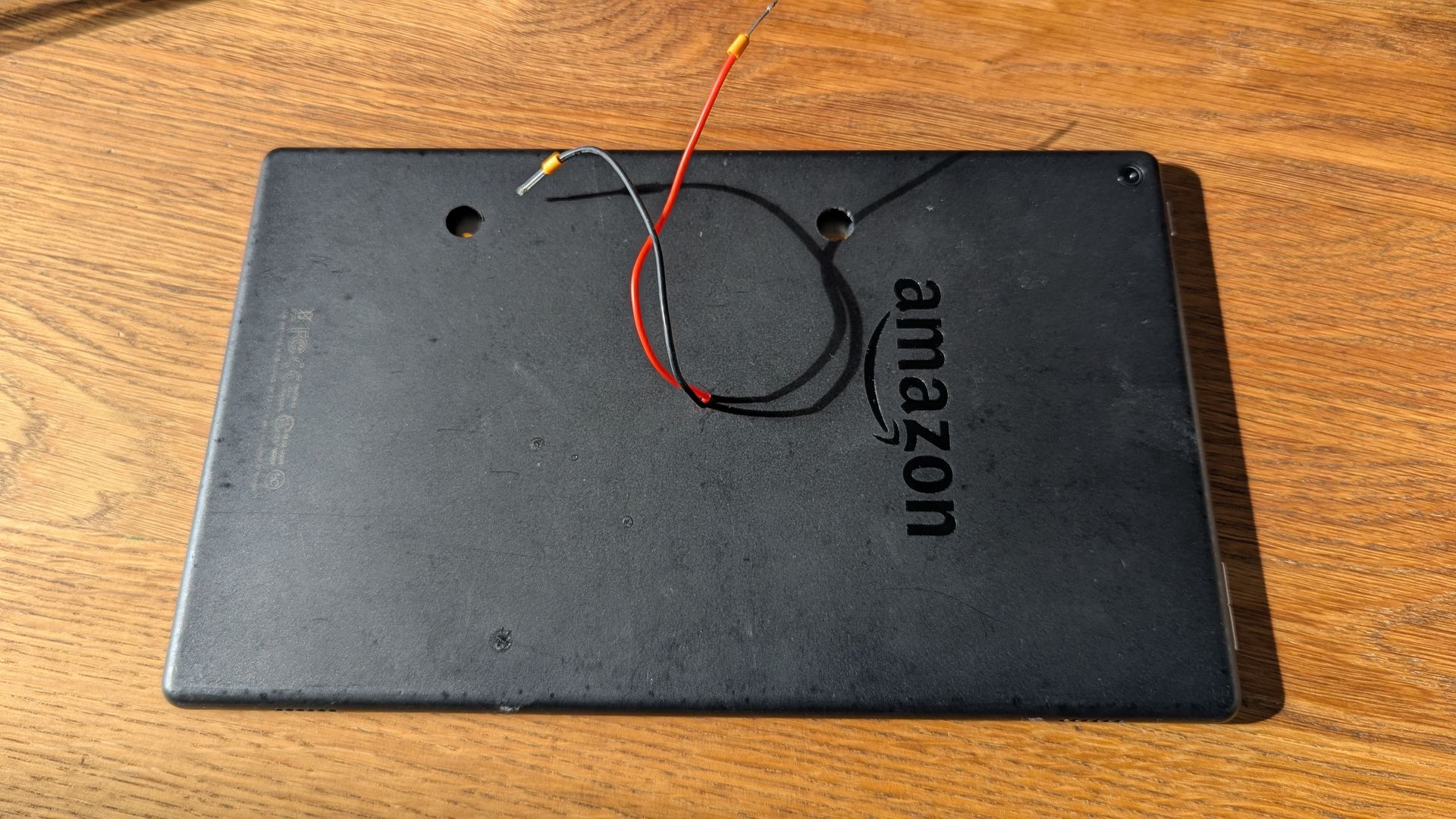

    Amazon Fire HD 10 (7. Generation)
    Akku entfernt, Stromversorgung fest über 5 V aus der Wand
    Hutschienen-Stepdown-Wandler (DIN-Rail Buck Converter) im Verteilerkasten verbaut → Tablet bekommt saubere 5 V DC direkt von dort

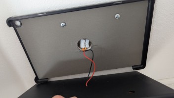

    DIY-Wandhalterung:
    Günstiges Tablet-Cover bei Amazon bestellt
    Vorderklappe abgeschnitten
    Rückseite des Covers an der Wand festgeschraubt
    Tablet wird einfach eingeklipst → abnehmbar, aber stabil
    Kein Spezialrahmen, kein 3D-Druck nötig

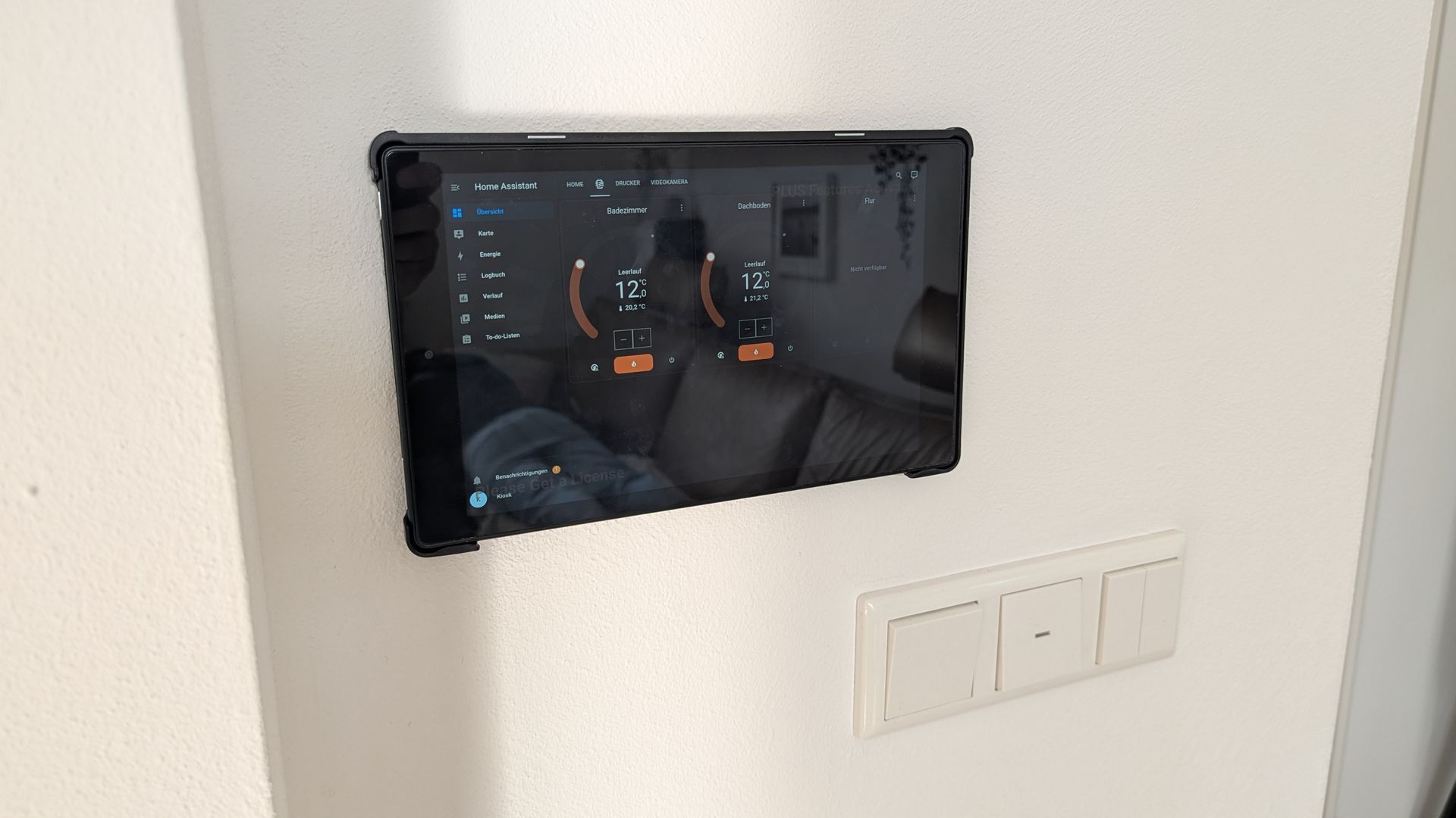

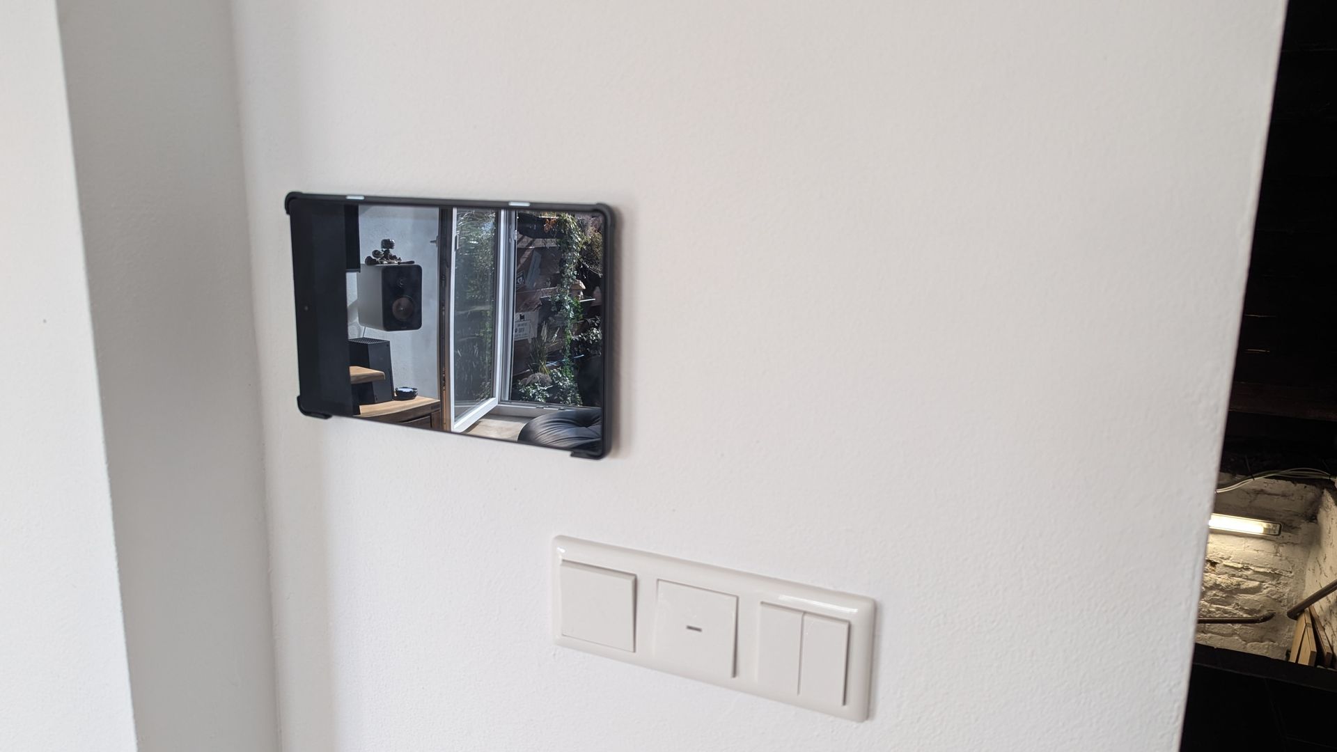

    1. Tablet in der Wandhalterung (Cover-Mod)
    2. Stromzufuhr / Aufbau hinter der Wand
    3. Home Assistant Dashboard im Betrieb

    Update: Fire HD 10 nach 3 Tagen defekt – Umstieg auf 15,6" Touch-Display mit Pi Zero 2 W
    Nach etwa 3 Tagen Dauerbetrieb hat mein Fire HD 10 (7. Gen) leider komplett den Dienst verweigert.
    Es ließ sich nicht mehr einschalten, auch nicht nach vollständiger Trennung vom Strom.
    Das Tablet lief bis dahin mit LineageOS, entfernter Akku, fest verdrahteter 5 V-Versorgung und dem Fully Kiosk Browser als Steuereinheit für Home Assistant.

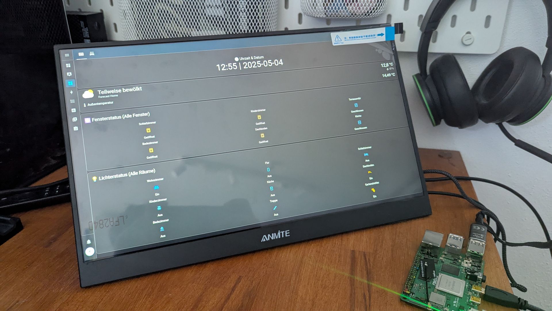

    Neuer Aufbau: 15,6 Zoll HDMI-Touchscreen + Raspberry Pi Zero 2 W
    Ich habe nun auf ein größeres externes Touch-Display umgestellt, das sich eleganter in die Wand integrieren lässt:
    AliExpress-Link:
    15,6 Zoll HDMI Touchscreen Monitor (IPS, USB Touch)
    Technische Details:
    15,6 Zoll IPS Full HD (1920×1080)
    HDMI für Bild
    USB für Touchsteuerung
    Type-C für Stromversorgung (5 V)
    Ideal für Wandmontage oder bündige Lösungen

  • Ich habe jetzt mein 15,6" Touch-Display (von AliExpress) mit dem Rock 4 C+ verbunden und Ubuntu 20.04 Server als Basis genommen. Das Setup ist bewusst schlank gehalten, ohne unnötige Hintergrunddienste oder grafische Spielereien – perfekt für den Kiosk-Einsatz.
    Der Touchscreen funktioniert out of the box, das Bild ist gestochen scharf, und der Browser läuft im Vollbildmodus. Besonders überrascht war ich, wie schnell und reibungslos alles trotz minimaler Installation funktioniert. Der Stromverbrauch ist niedrig, die Oberfläche bleibt flüssig – genau so habe ich mir das vorgestellt.
    Aktueller Stand:
    Der Aufbau ist noch provisorisch – aktuell steht alles noch lose auf dem Tisch. Die finale Montage an der Wand steht als nächstes an. Ein Bild vom aktuellen Setup füge ich im Thread bei.
