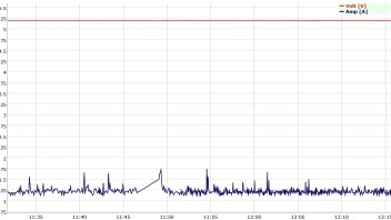

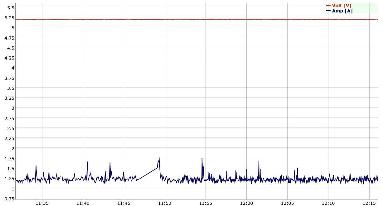

  • Hab mal vorsichtshalber ein neues bestellt. Habe an allen Stellen Voltmeter plaziert, aber leider ist der Spannungsabfall nicht replizierbar und den ganzen Tag davor sitzen und starren macht auch keinen Spass. Muß mal kucken ob ich sowas wie´n Datenlogger hinkriege.

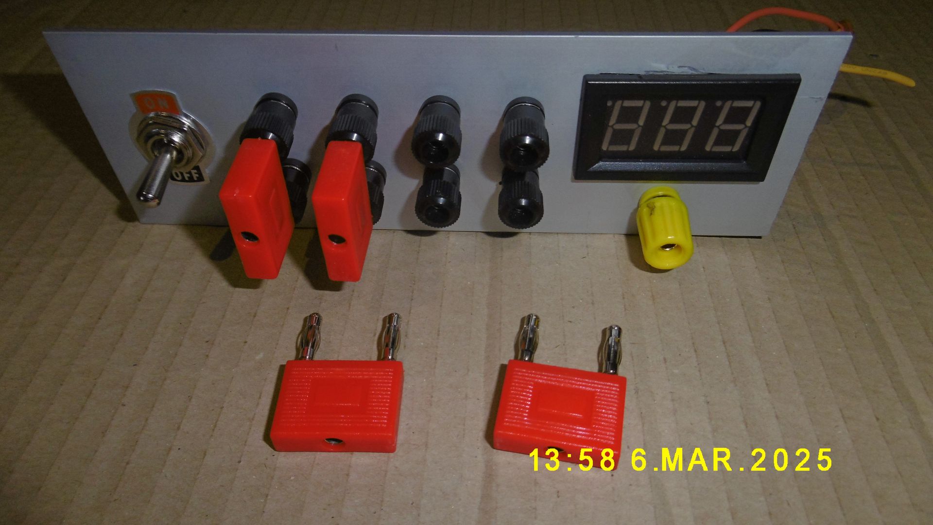

  • Könnte sein das ich´s gefunden habe. Die Spannung vom Netztei verteile ich über eine kleine Schaltergalerie zu den Verbrauchern.
    Genauere Messungen haben ergeben das zwischen Schaltereingang und Schalterausgang eine Spannungsdifferenz besteht.
    Also Übergangswiderstände. Übergangswiderstände verändern sich ja bei unterschiedliche Strömen was die Spannungsschwankungen erklärt.
    Es handelt sich um AC 250V Schalter, schlechte Wahl. Also Schalter raus.
    Aber wo krieg ich jetzt bezahlbare DC-Schalter für kleine Stromstärken her, z.B.mit Goldkontakten?
  • Die Suche nach geigneten Schalter gestalltet sich schwierig zumal AC-Schalter häufig auch als AC/DC-Schalter angeboten werden was natürlich falsch und wenig hilfreich ist.
    Das Problem ist ja nicht unbekannt.
    In Situationen wo es bei einer Verbindung auf absolute Zuverlässigkeit ankommt nimmt man gelegntlich statt Schaltern Brückenschalter/Steckbrücken/Kurzschlußstecker.
    Wo nicht häufiges Schalten benötigt wird und es haupsächlich als Reparaturschalter genutzt wird ist das durchaus eine Alternative.
    Hat zu dem noch den Vorteil der leichten Strom- und Spannungsmessung.
