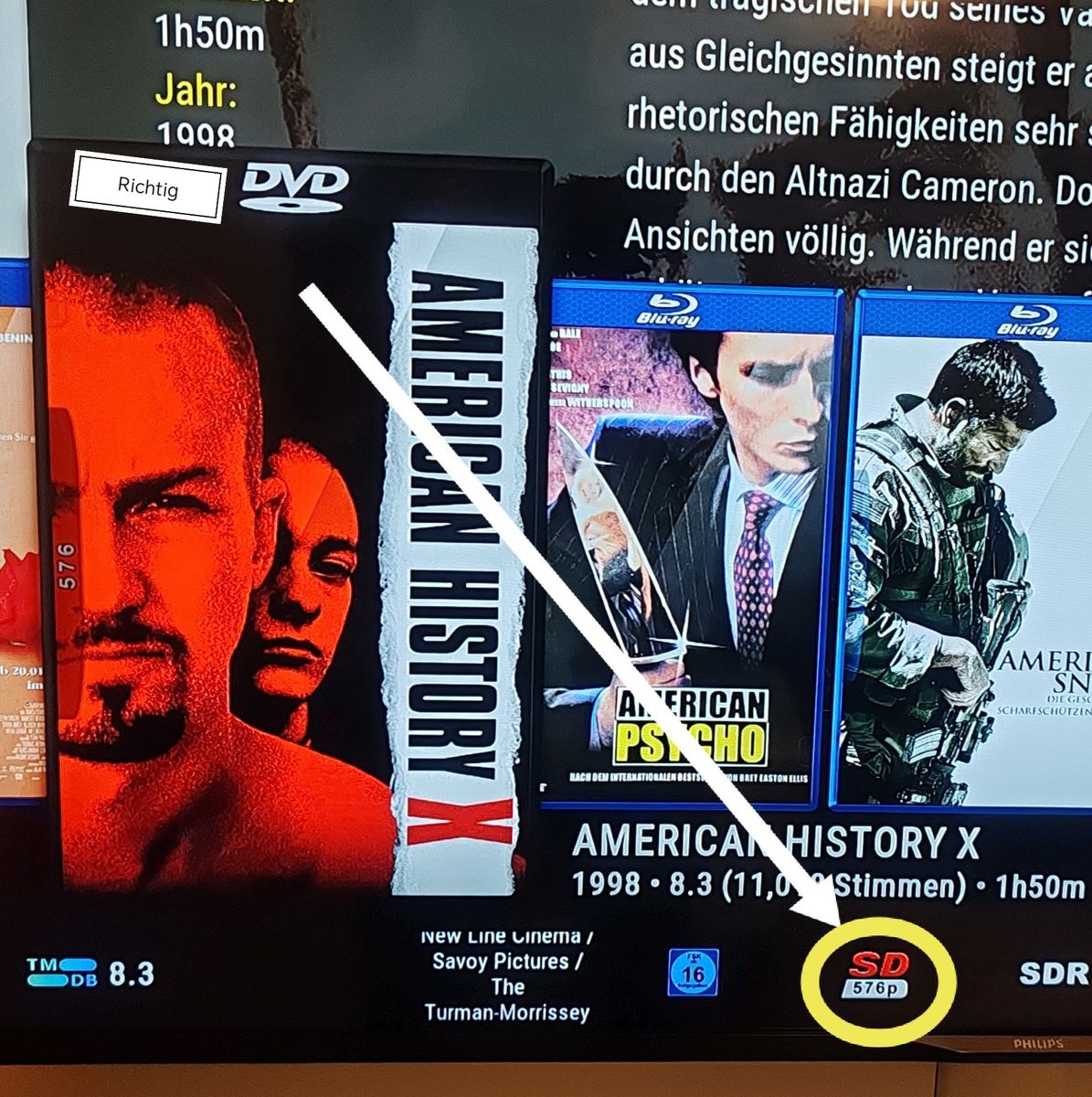

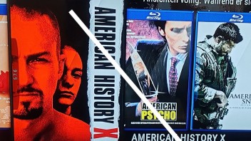

    Wenn ich in der Bibliothek Übersicht meine Film Liste anzeigen lasse, habe ich es hinbekommen, dass bei Bluray Filmen (also 1080p) die blauen Cover Bluray Hüllen angezeigt werden und bei DVD Folgen 576p die DVD Hüllen. Soweit sogut!

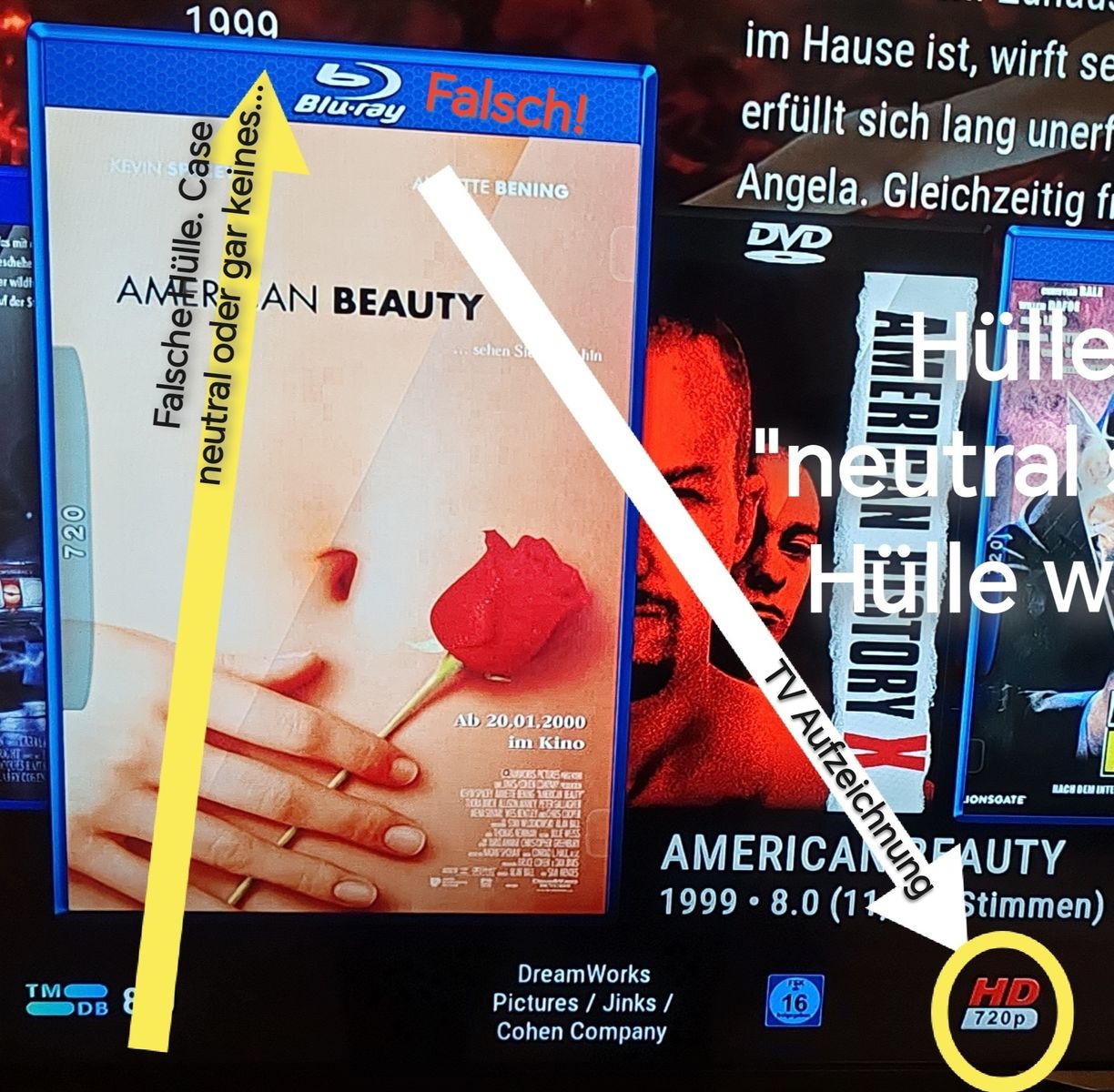

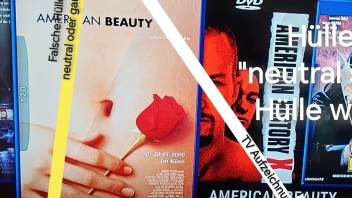

    Jetzt ist mir aufgefallen, dass bei allen Filmen die in 720p vorhanden sind (TV Aufnahmen z. B. Arte HD) die Cover/Hüllen leider ebenso in Blau, also Bluray verwendet werden, obwohl das nicht passt. Die sollten sinnigerweise "gar keine Farbe haben", weil es logischerweise gar kein Cover für TV Aufnahmen gibt.

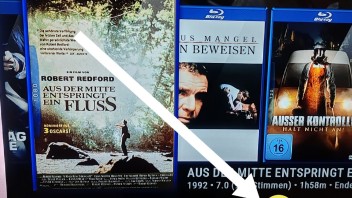

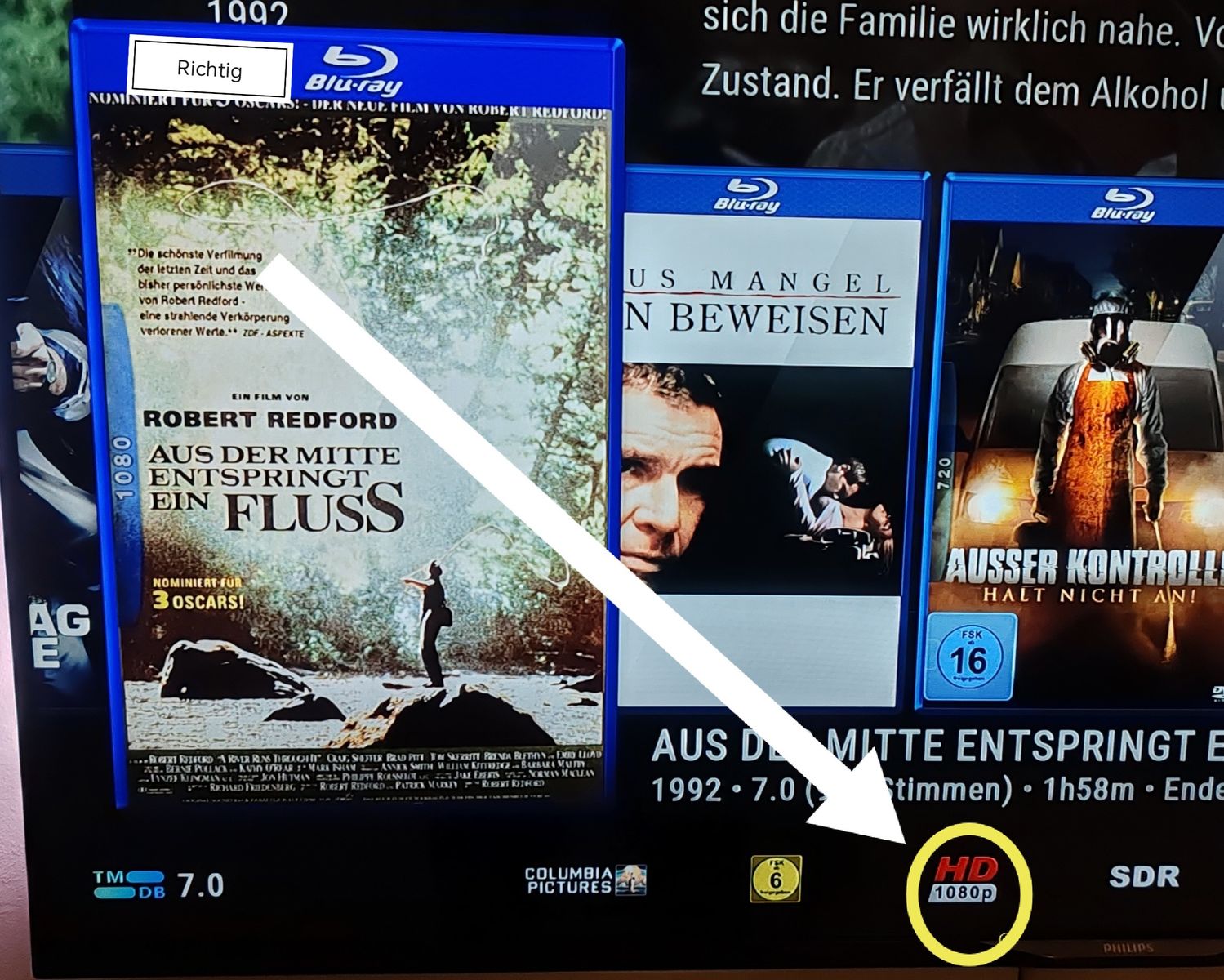

  • Hier nochmal 2 richtige und 1 falsche Hülle zur besseren Veranschaulichung.
    DVD und Bluray Hüllen sind richtig erkannt anhand der Auflösung 576p und 1080p.
    TV Aufnahmen (720p z. B. ARTE HD) werden falsch erkannt und dummerweise trotz 720p Auflösung mit einer Bluray Hülle versehen.
    Schön als Lösung wäre z. B. eine "neutrale" Hülle nur in grün, gelb oder einfach ganz "ohne Hülle"...
    Habt ihr Lösungsvorschläge?
  • weil es logischerweise gar kein Cover für TV Aufnahmen gibt.

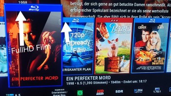

    Na ja, 720p ist zu viel für DVD. Die geht bis maximal 576p. Alles was mehr als DVD und weniger als UHD ist, ist dann eben BluRay. So unlogisch ist das nicht, denn es gibt tatsächlich kommerzielle BluRay in 720p. Es gibt nur eine Hülle für DVD (Grau), eine für BluRay(Blau) und eine für 4K(Schwarz), dazu eine für Filmsets(Dunkelrot) und eine für TV-Serien(Hellbraun). Alles, was SD ist, bekommt die DVD Hülle, alles was besser als DVD aber schlechter als 4K ist bekommt die BluRay Hülle und alles darüber die 4K Hülle. Mehr Geheimnis ist da nicht dran. Zu erkennen, wo der Ursprung des Videos liegt, ist für Kodi unmöglich. Man kann keine 1080p TV Aufnahme von einem 1080p BluRay Rip unterscheiden, zumindest nicht, ohne sich mit (künstlicher) Intelligenz das Video selbst anzuschauen. Das ist zu viel verlangt von Kodi. Worüber man sich streiten könnte, ist die Bezeichnung der Hülle. Würde dort statt DVD eben SD und statt BluRay eben HD stehen, wäre es einfach und klar. Aber dann liegt die Ansicht nicht mehr so nah an den physikalischen DVD/BD...

  • Aber wäre es denn möglich "allen Filmen" Bluray und DVD eine Hülle zu geben und allen anderen (720p TV-Aufnahmen) gar keine Hülle zu geben, sprich blanko lassen?
    Nein, denn Kodi kann nicht unterscheiden, ob es ein "echter" Film ist oder eine TV Aufnahme. Man kann die Hüllen nur generell ein oder ausschalten.
