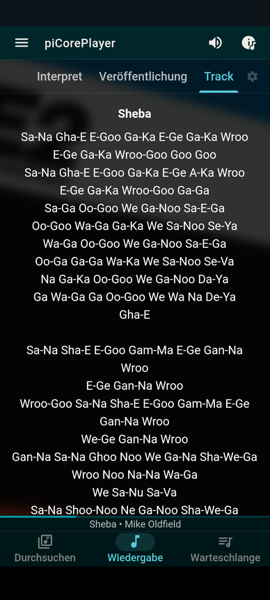

  • Etwas lustiges am Rande....
    Höre gerade die QE2 von Oldfield...gut das mit der Text angezeigt wird....😆

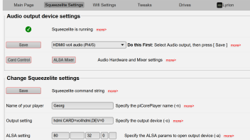

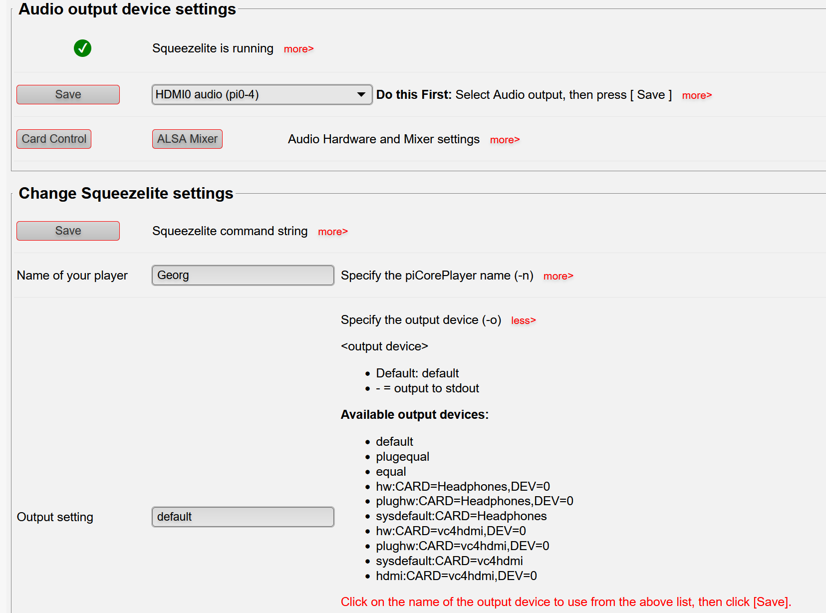

    So, habe jetzt mal den VC4 deaktiviert, bei HDMI eingestellt wie bei dir. Nun nach Reboot sehe ich nur diese Möglichkeiten bei mir, kein HDMI, nur mit VC4!
  • Aber da steht doch HDMI?
    Ist das der Raspberry 3?
    Da ist das evtl anders?
    Bei default kommt kein Ton?
    Mal händisch meinen Text eingegeben, wenn das geht?
    Wenn ich mal Zeit habe könnte ich meinen 3er auskramen...
    VC4 steht bei mir auf Off.
    Ja, aber immer nur mit VC4 dabei, nicht ohne. Und ohne VC4 bekomme ich keinen Ton.

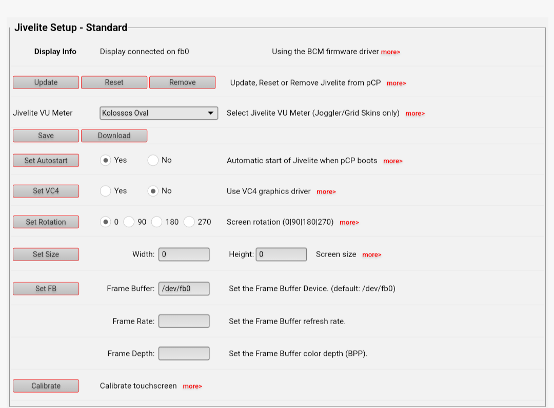

    Was ich noch sehe, bastel ja rum: Deinstalliere ich jivlite, ist die Bildausgabe richtig rum. Sobald ich jivlite installiere, ist es auf dem Kopf. Und laut dem Forum ist bei aktivem VC4 die Rotationseinstellung in jivlite wirkungslos. Super, nicht war? Frage mich, warum ich auf dem pi4 mit aktiviertem VC4 am Fernsehen im Wohnzimmer das Bild richtig rum ist?

  • So, habe noch mehr rumgespielt. jivlite mal deinstalliert, dann sollte ja trotzdem was zu hören sein. Nun aber bietet mit Squeezlite gar keine HDMI an. Trage ich es ein wie bei dir, startet Squeezelite garnicht erst. Ich bin gezwungen VC4 zu aktivieren, sonst kommt nix. Und dann ist das Bild falsch rum, und keine automatischer Start von Squeezlite. Ich mach die Tage eine frische Installation, bin es leid.

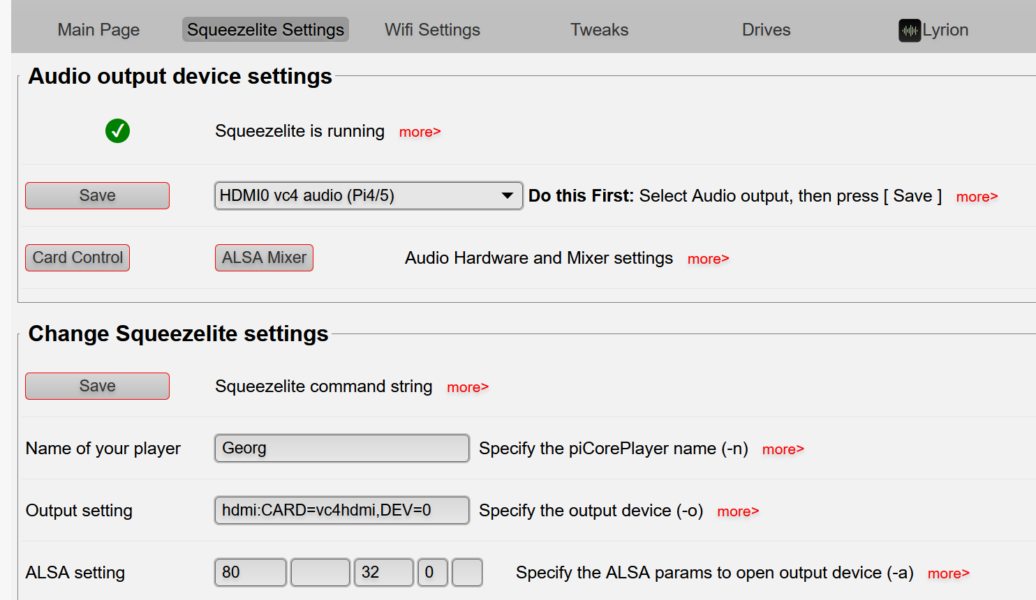

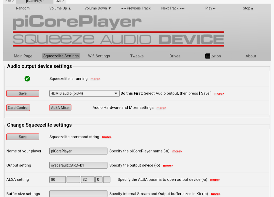

  • So, heute hatte ich die Faxen dicke :) habe neu geflasht mit der 10er 32BIT. Und zack, nach der Einrichtung läuft alles wie es sollte. Da war irgendwas komplett durcheinander.
    Jetzt ist es so:
    Output Setting: sysdefault:CARD=b1
    HDMI: HDMI0 (pi0-4)
    Alles an Ton läuft wieder. [by]
