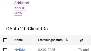

    du musst letztendlich:
    neue API mit Schlüssel usw erstellen, einpflegen, kodi neustarten, anmelden

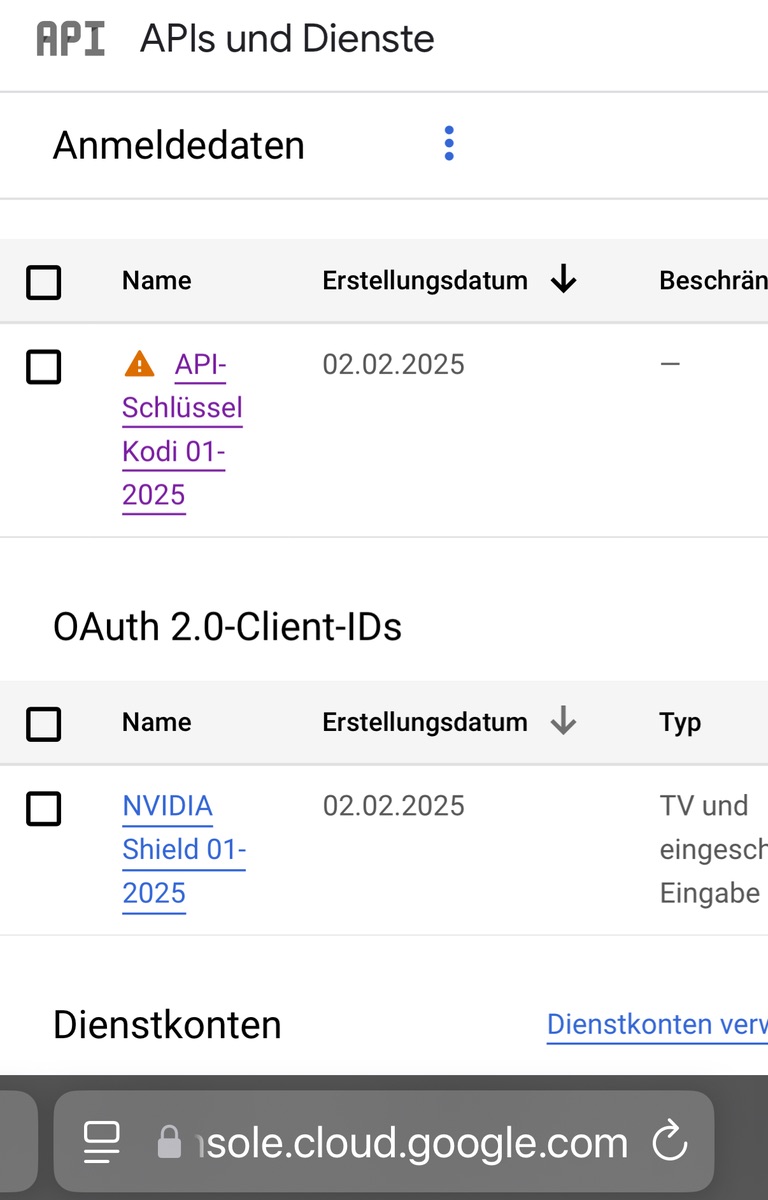

    Also neuen API erstellt usw. nach Anleitung.
    Mir ist schon aufgefallen das bei meinen drei Daten:
    API-Schlüssel = Mein API-Schlüssel
    API-ID = Client-ID
    API-Geheimnis = Clientschlüssel
    die beiden unteren die selben Daten sind ? Woher kommt das API-Geheimnis bzw. Clientsvhlüssel ?
    Ich habe den API-Schlüssel und Client-ID hier her:

  • So habe jetzt alles neu erstellt !
    Anmelden / Einloggen hat funktioniert über das google.com/devices etc.
    Ich sehe auch meine korrekten Abos unter „Meine Abonnements“
    Aber beim Abspielen kommt immer noch die Meldung:
    "sign in to confirm you are not a bot"
    Und jetzt ?

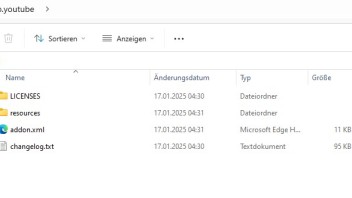

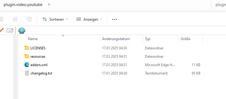

  • das gibt es hier:
    Releases · anxdpanic/plugin.video.youtube
    Watch your favorite YouTube content on Kodi. Contribute to anxdpanic/plugin.video.youtube development by creating an account on GitHub.
    github.com
    habe jetzt den Ordner "plugin.video.youtube" auf dem PC-Desktop mit diesem Inhalt:
    Wie bekomme ich das jetzt auf meine Nvidia Shield installiert ?

    Ich habe bereits den API Schlüssel & OAuth neu erstellt mich im add-on neu angemeldet und Kodi (Libreelec) neu gestartet bislang ohne Erfolg die Beta habe ich noch nicht getestet da ich bei Reddit gelesen habe das es nichts gebracht hat
    Denn Client Fehler habe ich so gelöst das ich bei OAuth den Typ auf TV gesetzt habe?
